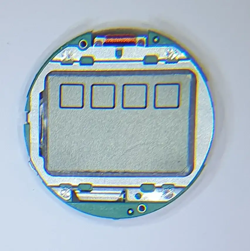

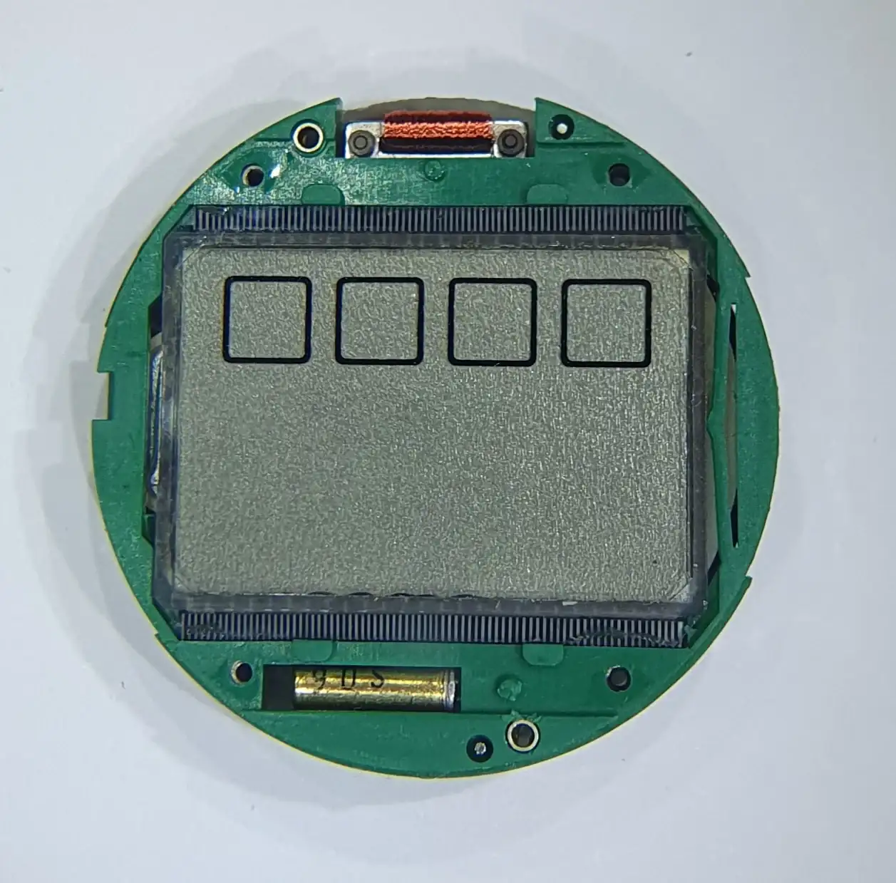

Buenas tardes,
A ver si me podéis ayudar, por favor.
He conseguido este Tissot digital que entiendo no está completo, y no encunetro en la Red el modelo y sobre todo ver el módulo que tiene.
Aquí unas fotos:
Me gustaría poder arreglarlo, pero no encuentro en la Red nada para poder identificarlo.
¿Podéis ayudarme compañeros?

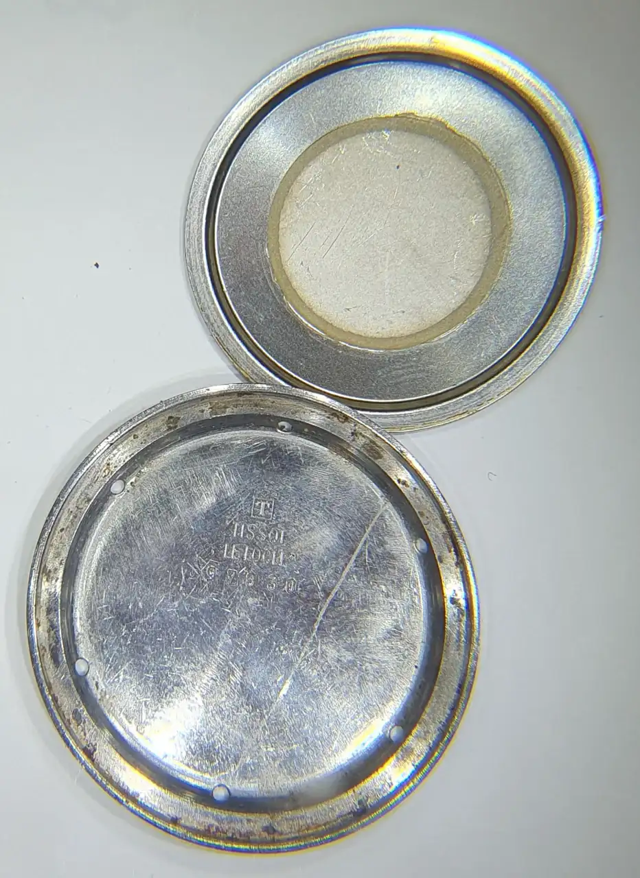

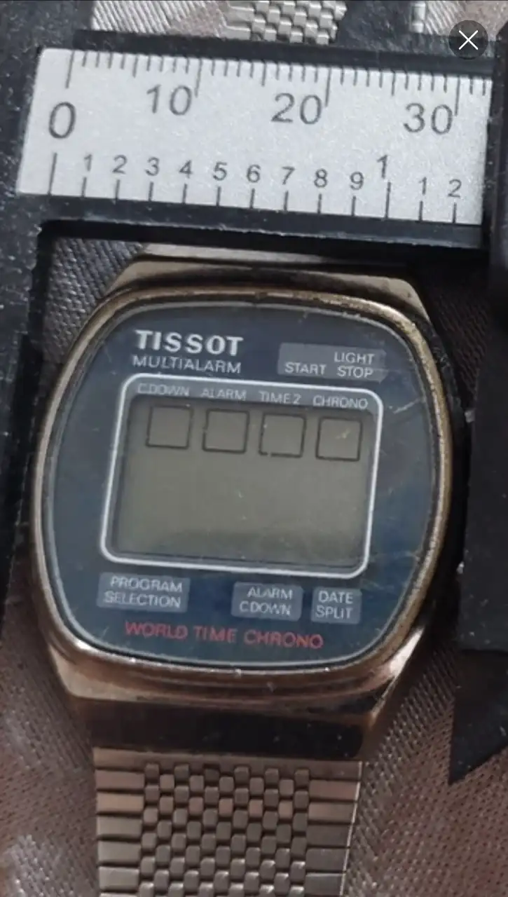

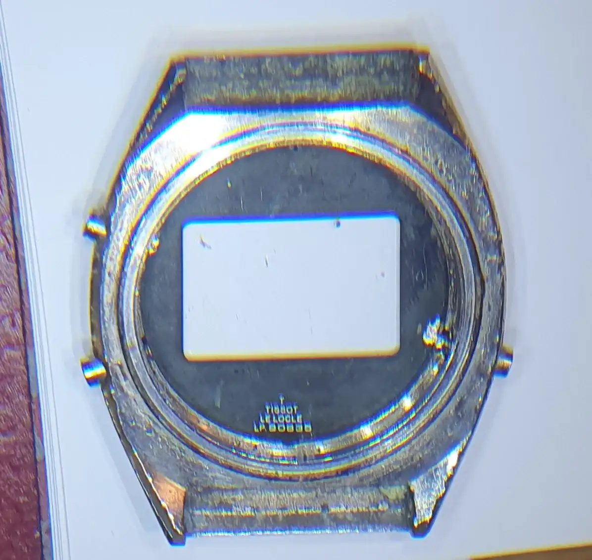

Adjunto fotos del reloj, a ver si alguno puede decirme algo más... 🙏🙏
Gracias compañeros!
Por más que busque no encontré referencia ni calibre de este Tissot.

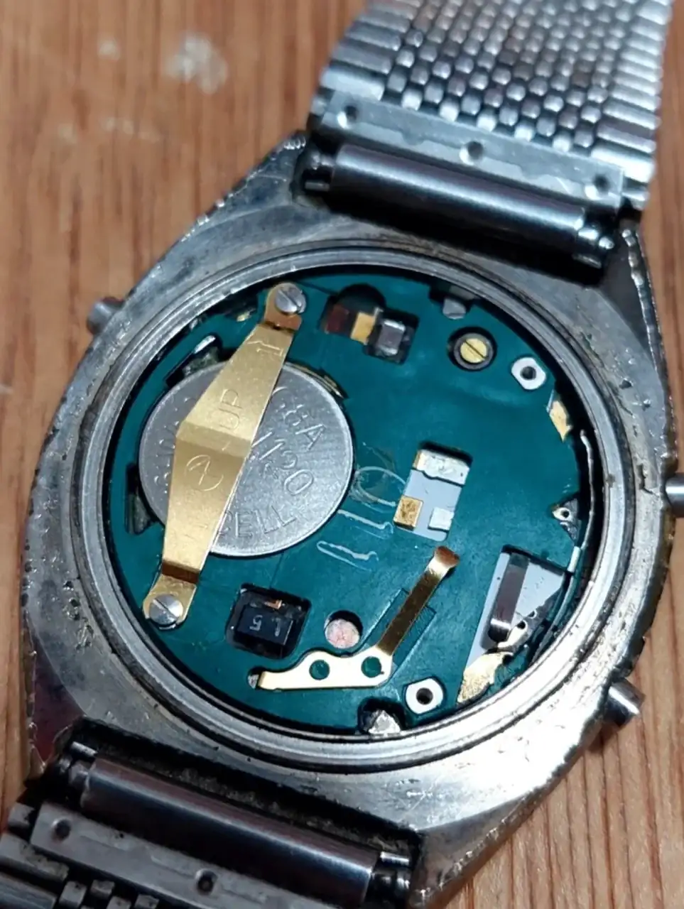

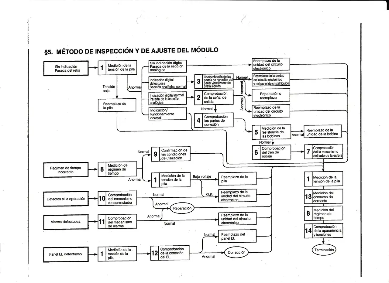

Hazle un chequeo tal y como indica la chuleta, que te adjunto.

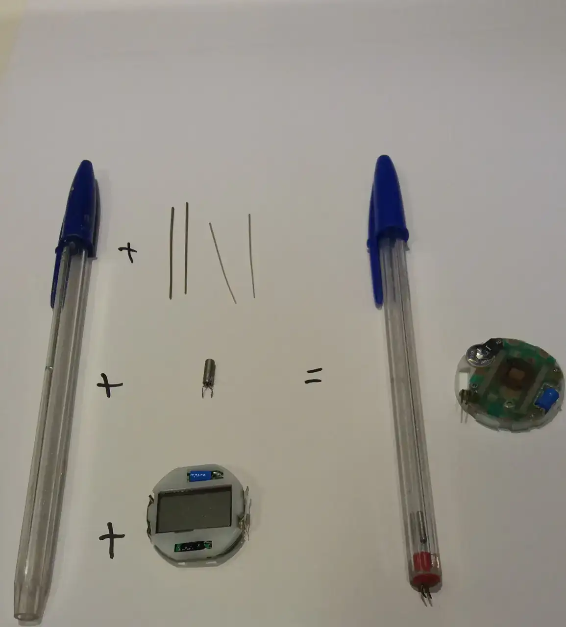

Recuerdo que este tipo de circuitos, algunos me llegaban saboteados, con las pistas comunicadas con lápiz, como es sabido el grafito es conductor, en estos casos con una goma de borrar limpiaba el circuito, y este lo dejaba 24 hora en remojo en alcohol isopropílico.
Otra de las comprobaciones que hacía, era la de pinchar el cuarzo, con el boligrafo Bic de punta de cuarzo, sin desmontarlo, y si funcionaba, rompía de forma que quedara las dos patas y sobre estas soldaba un cuarzo nuevo, esto era para evitar calentar lo más mínimo el circuito.

Gracias @6aly veré como lo hago... ☺️
Voy a comprar una pila nueva y a limpiar un poco con isopropílico. Si no funciona lo dejaré en el alcohol 24 horas.
Seguiré informando!
A veces funcionan y su unico problema es que se les ha gastado el film polarizado, para ver si es eso, usa unas gafas de sol polarizadas y gira la lente entre tu ojo y el movimiento, verás que sorpresa te puedes llevar. También vale para los que funcionan, si lo haces verás que en un momento los números desaparecen.
Reacciones: SEIK0SAN
Ostras, eso no lo había pensado. En este aso la pantalla parece que no está mal. Pero lo comprobaré tanto en este como en uno quw funciona. Gracias compañero!
