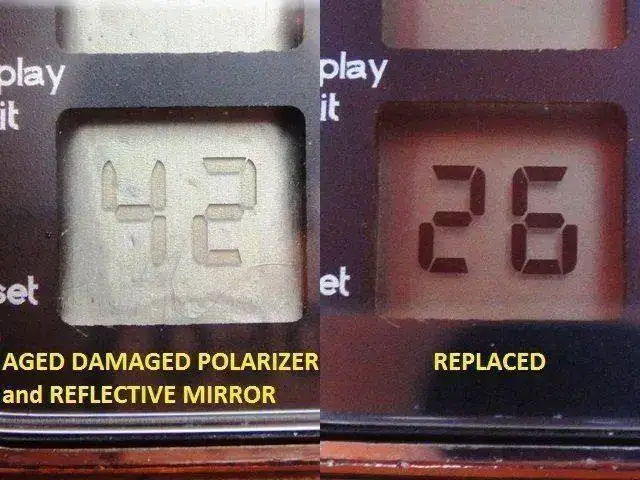

A veces es porque el film polarizado que recubre la pantalla está "quemado". Se soluciona poniendo uno nuevo tras retirar el antiguo. Una operación delicada.
Mira:
Hola , gracias por ese dato aunque no es el caso si me sucedio con un citizen que se veia una mancha negra horrible al sacar la pantalla
me di cuenta que tenia un film un poco despegado y bueno dije nada pierdo y lo saque por completo , la pantalla parece nueva pero no
funciona . La gran pregunta es donde puedo conseguir ese film alguna idea ?
Mira:
