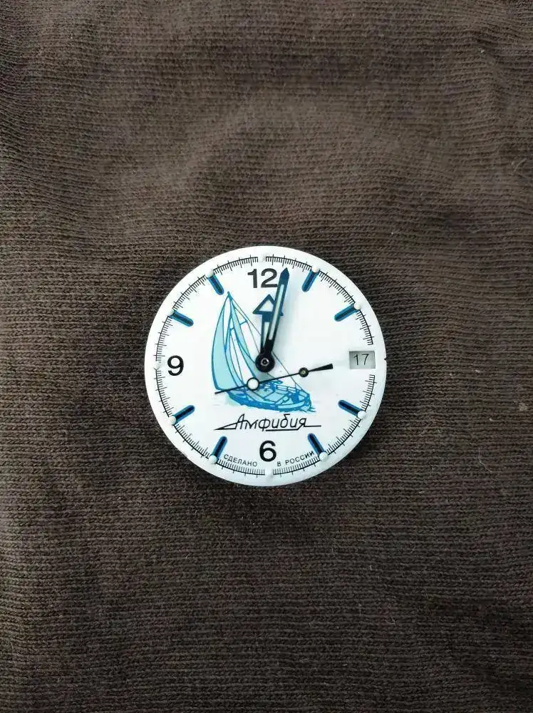

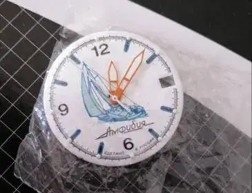

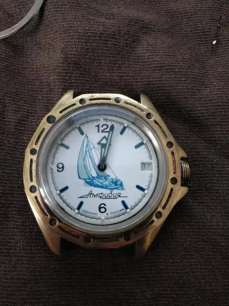

Bueno... después de un tiempo, sigo con el mismo proyecto, tras buscar un donante de agujas, manos o manecillas... encontré unas que me gustaron mucho y las probé, pero por desgracia no dan la medida correcta, así que, he pedido unas a meramon pero son azules... ahora a esperar a que lleguen...
¿que os parece el contraste del naranja y el azul?
Ver el archivos adjunto 882405
Todo up acierto EMHO.[emoji108][emoji108]

Pues viniendo de ti es un lujo, que de modificar sabes un rato... Pero no va a poder ser por el tamaño! :(

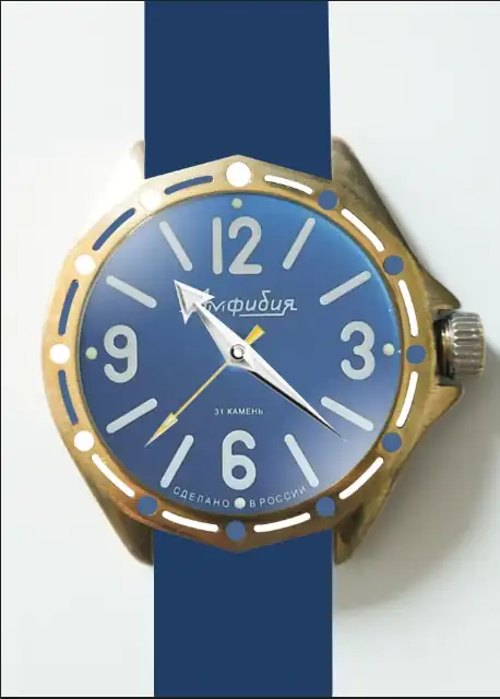

Mientras espero algún envío y voy trasteando por casa, he sacado tiempo para hacer un boceto de cómo podría dejar el vostok de latón.
A ver qué os parece...

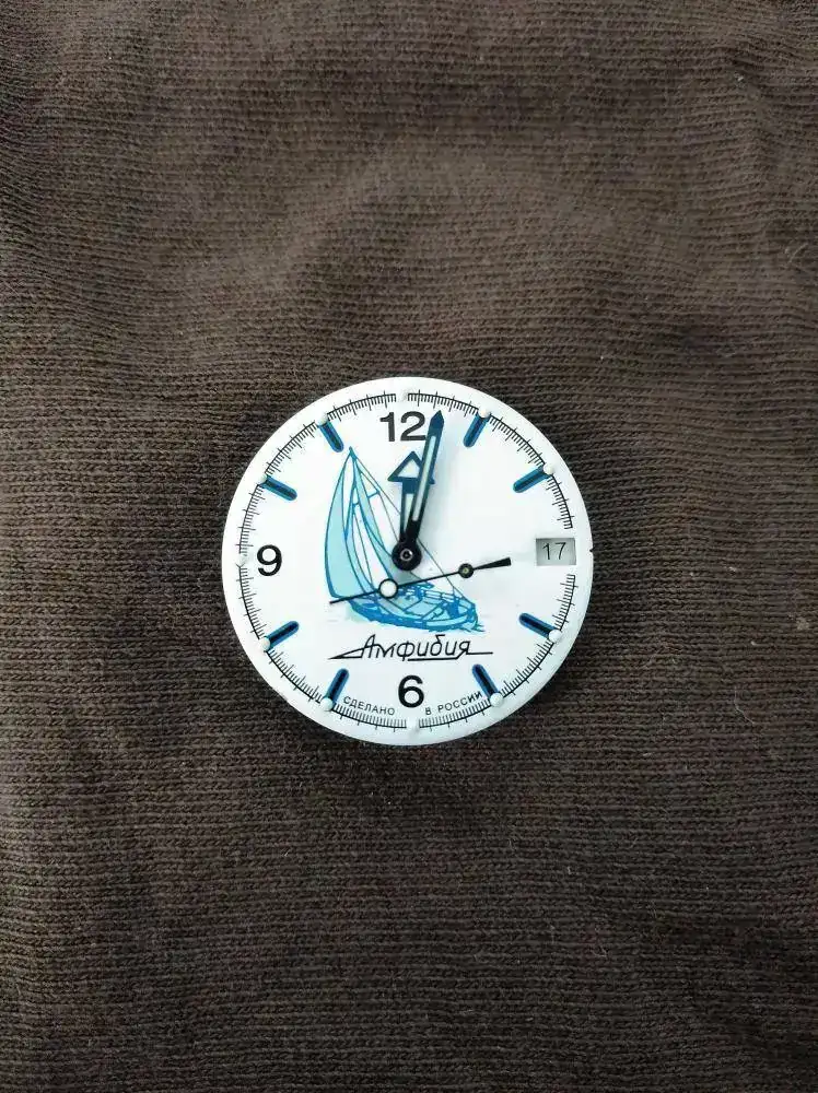

esa imagen que has puesto, era la idea principal, pero no me acababa de convencer, así que me he decidido por una dial Yatch, quería poner las agujas naranjas, pero no me valen, así que he encargado unas azules en meranom, ya me llegarán y con todo eso, ya solo quedaría montar y la correa, que seguramente sea una nato.
El problema es que la correa será de 18mm y se me va a hacer pequeña...
Aun me quedaría el Capitan Cardi (ese es dificil de dar un acabo coherente) y el Komandirskie 649, que tiene el problemilla de que caja y bisel no han quedado del mismo tono, porque no son del mismo materíal.

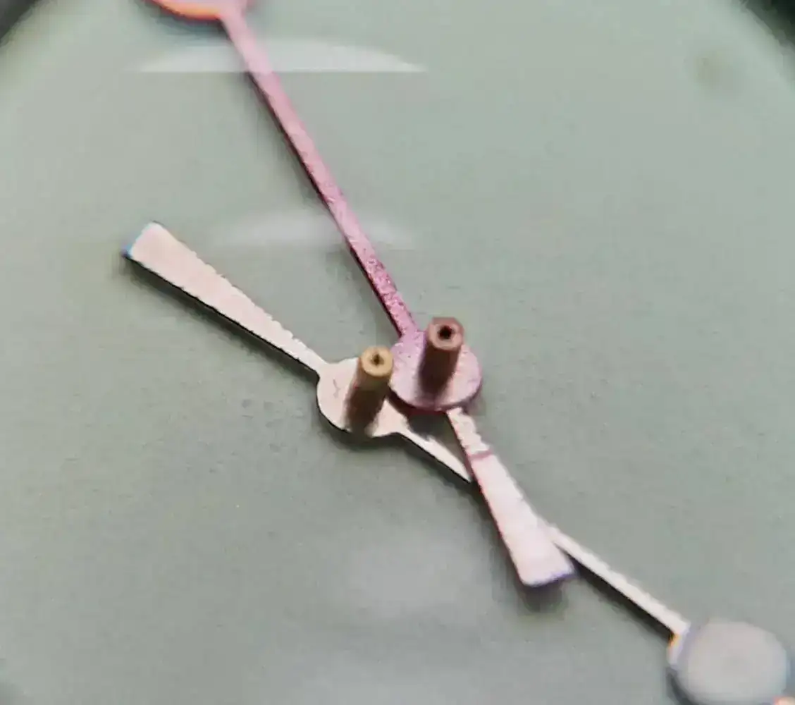

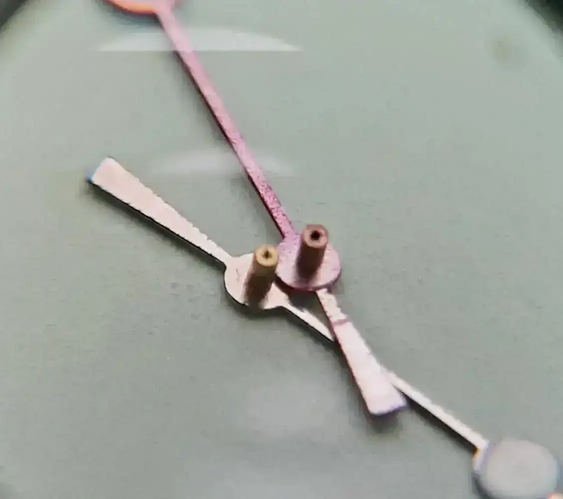

Bueno, pues hoy por fin me han llegado las agujas azules que pedí (estas: https://meranom.com/es/amphibian-cl...tch-vostok-amphibia-original-blued-hands.html)
y mi sorpresa es, que consigo poner la de hora y la de minutos, pero la de segundos no termina de entrar o entra un poquito pero salta por los aires...
¿algún consejo o solución?
Por otro lado me parece que este dial es pequeño para la caja, puesto que las agujas casi tocan el cristal... ¿hay algún separador que pueda poner?
Gracias compañeros... que ganas tengo de cerrar ya este reloj!
Reacciones: Kalessin y Josuegomez

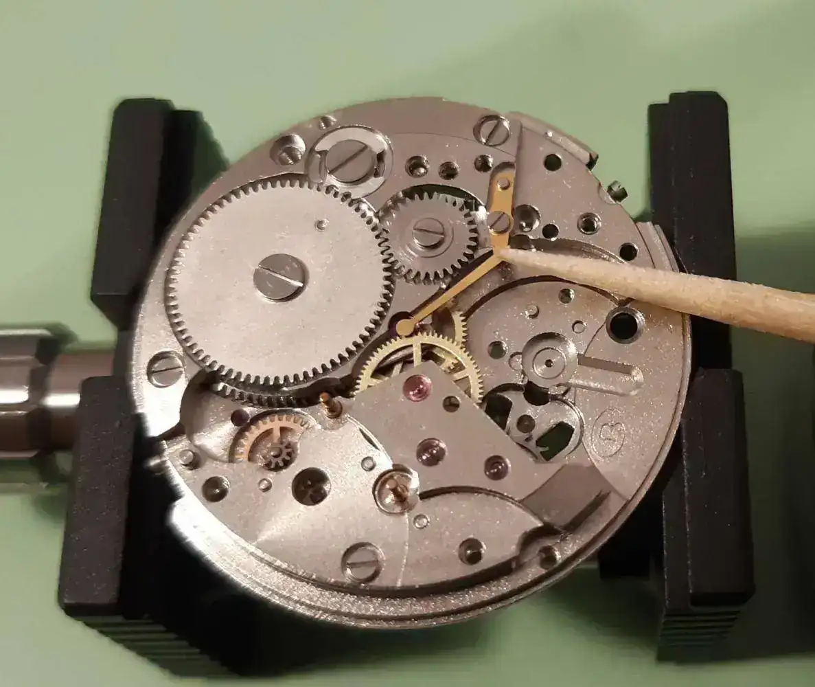

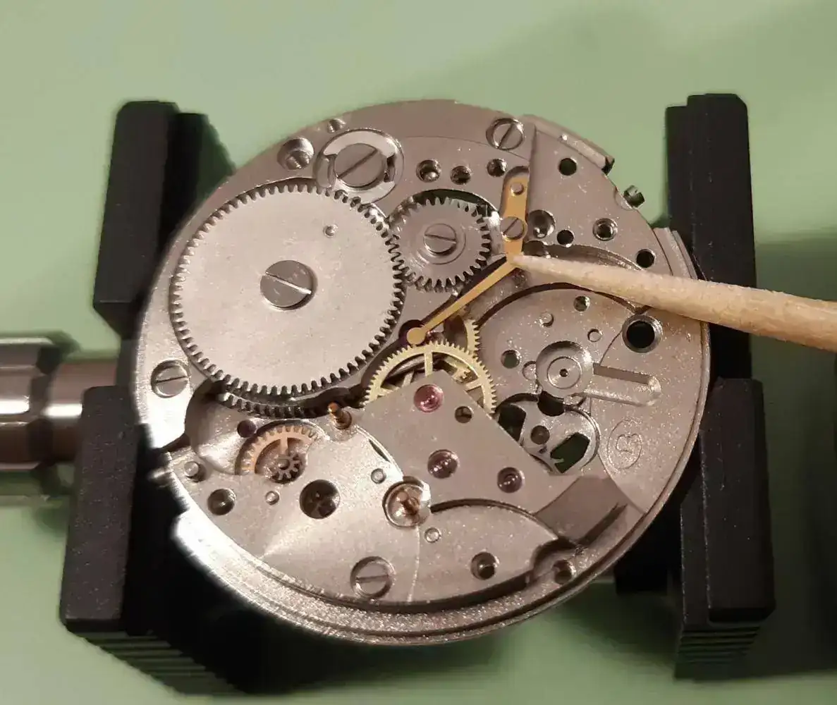

Básicamente el cañón de la segundera no está fijo sino que apoya en un resorte:
Al intentar apretar la aguja ese resorte baja y cuando la sueltas te la escupe.
Reacciones: Josuegomez y MathewMole

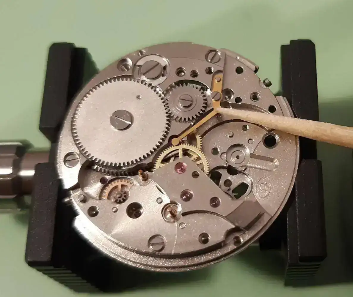

Ver el archivos adjunto 890484
Muchas gracias Marius! Parece que era cuestión de fuerza... poniéndola sobre un plano y apretando bastante se ha quedado en su sitio... lo dejaré tapado, no vaya a ser que termine saltando...

Muchas gracias Marius! Pero no lo consigo.
Si lo hago con el movimiento apoyado, se queda un segundín pero después salta por los aires...
Si lo hago con el movimiento sin apoyar, no hay forma de que se quede...
Revisa el bujero de la aguja y compáralo con la de serie.
Lo digo porque yo compré un juego de agujas azules a meranom o komandirskie y la segundera tenía el agujero muy pequeño y no pude colocarla.

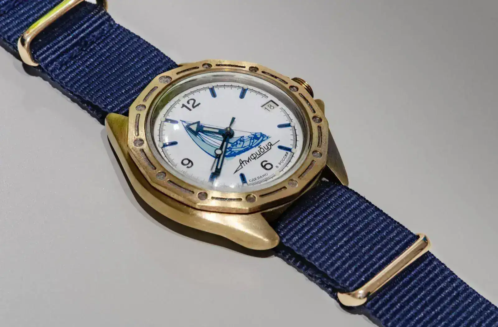

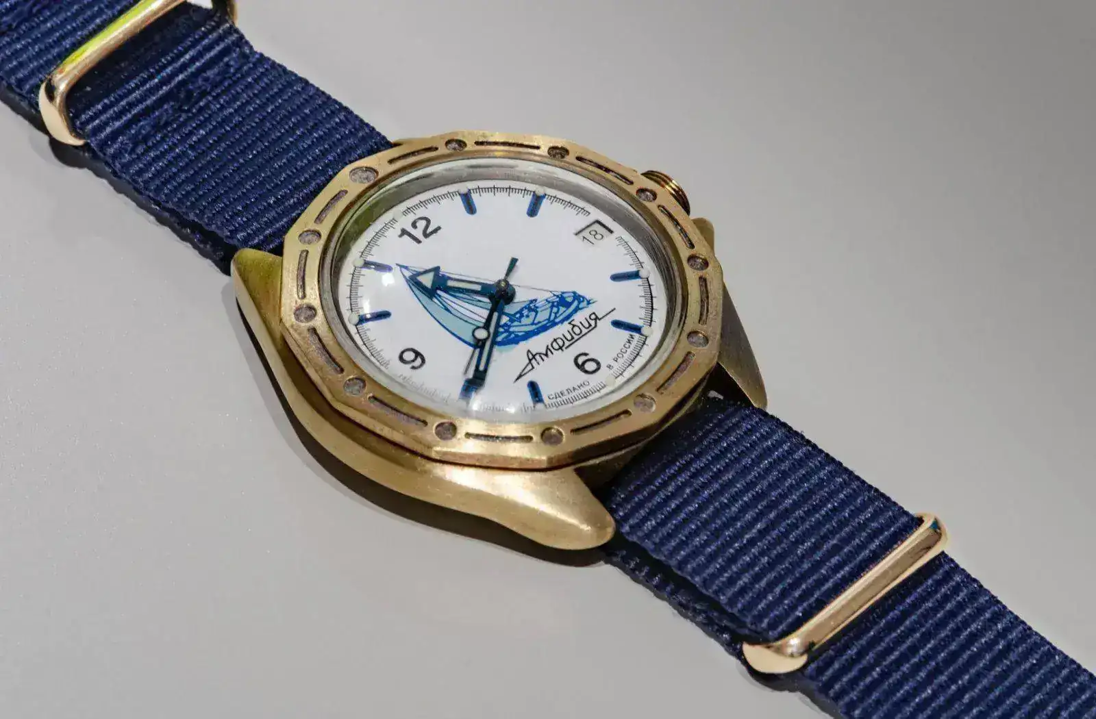

Venga actualizo un poco esto, a ver si sirve de entretenimiento para pasar este fin de semana nevado y confinado...
    71,7 KB · Visitas: 132
Reacciones: Kalessin, cabanillas, BRUICHLADICH y 5 más
Brutal Goclock.
El trabajo del bisel me parece muy original.
Me quito el colador, camarada.
Reacciones: goclock y BRUICHLADICH
Qué acabado más chulo en la caja y el bisel, me encanta!
Reacciones: goclock, BRUICHLADICH y Josuegomez
Falta darle un último repaso para dejarlo bien del todo..... Gracias por vuestros comentarios
Reacciones: Marius Jacob, BRUICHLADICH y Josuegomez
Un Brasstok interesante

Muchas gracias a todos por tan buena acogida, en la foto ya tiene un ligero "cepillado" con estropajo de la cocina nuevo, pero trastearé más con el! :)
