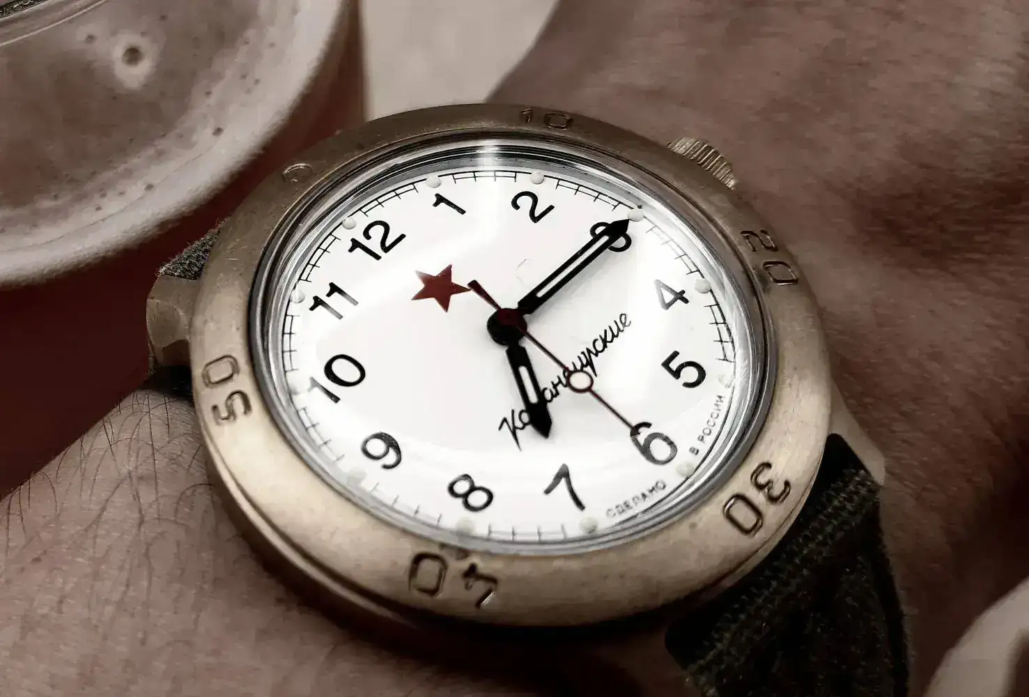

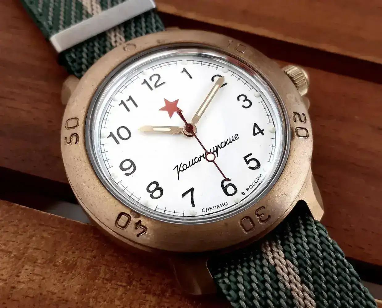

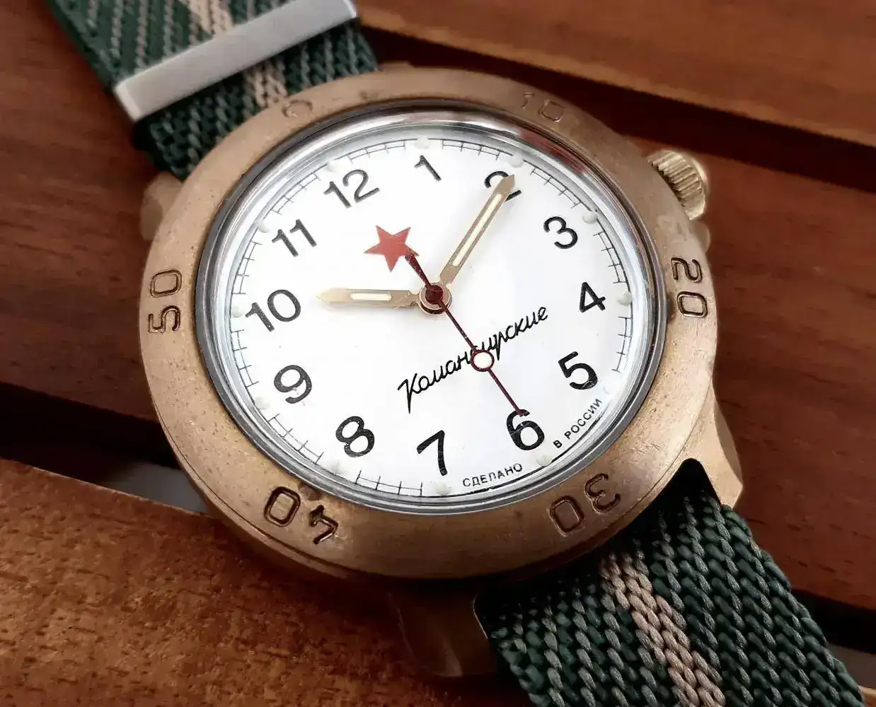

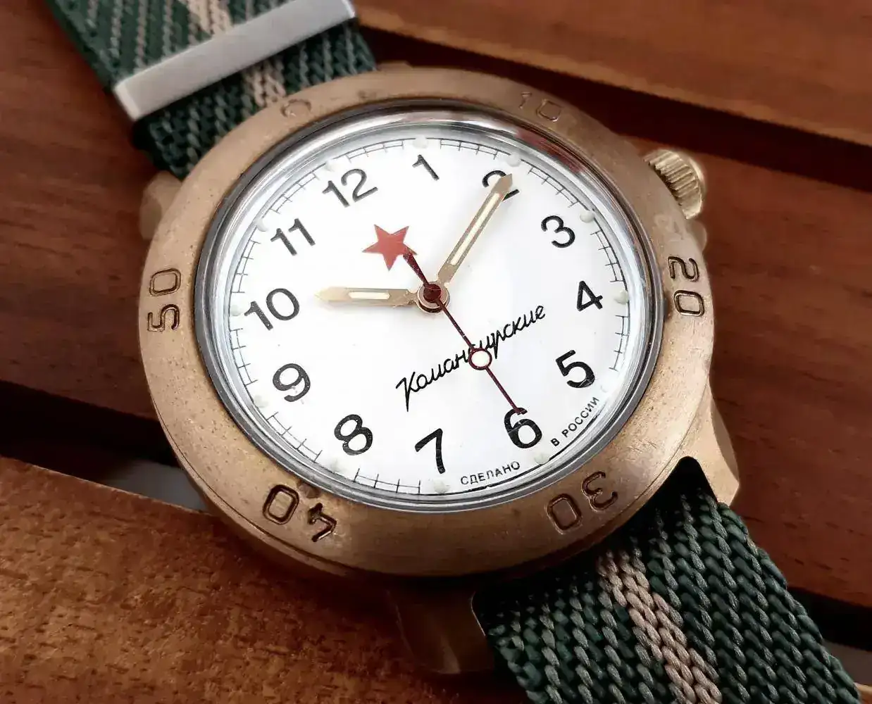

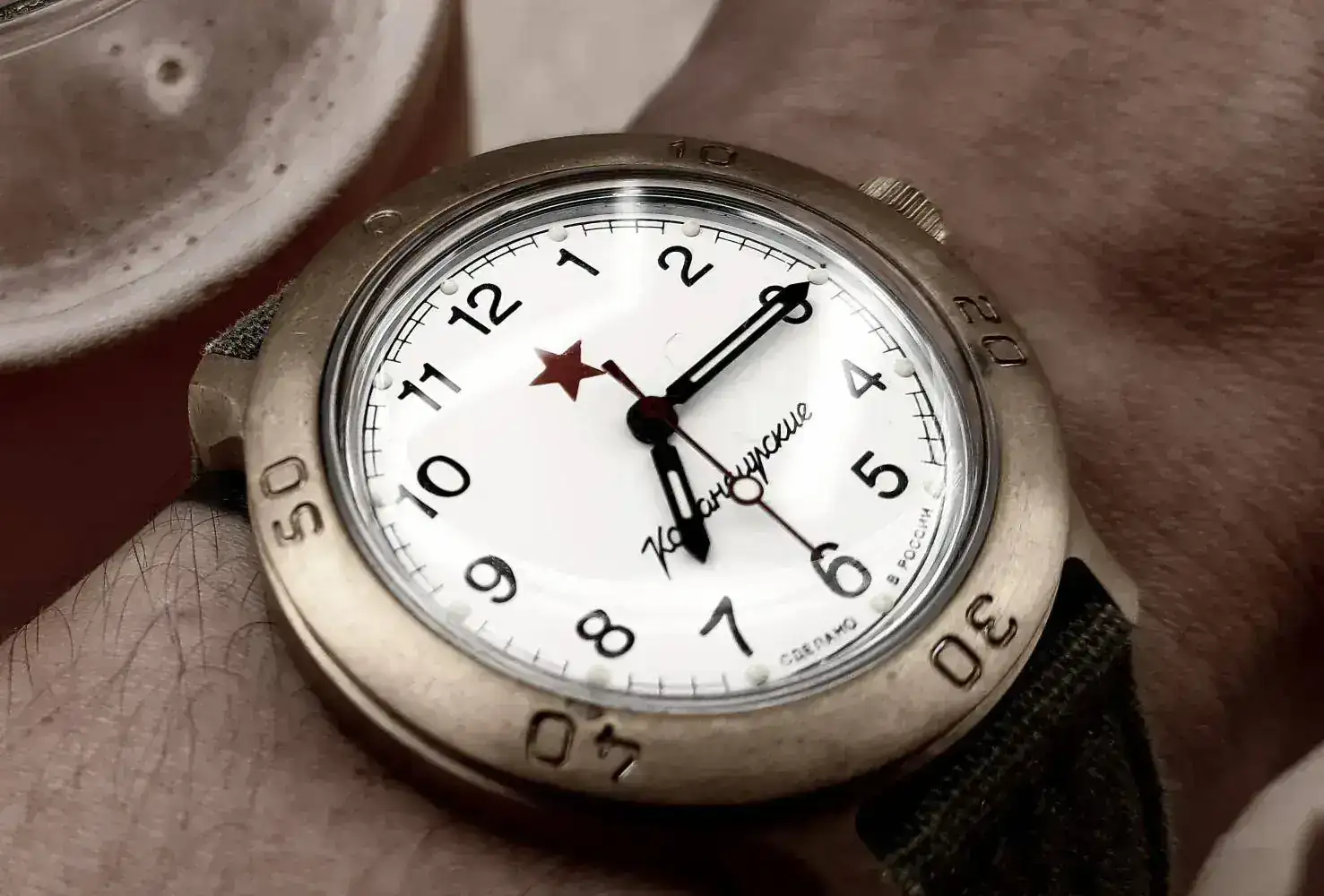

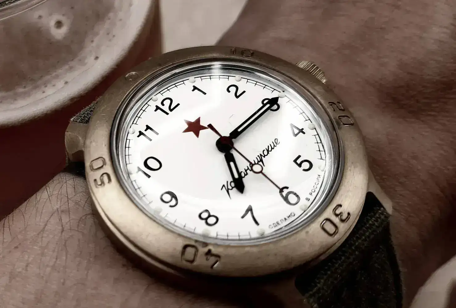

Brasstok antes:
Brasstok después, agujas doradas, creo que no me convence nada:

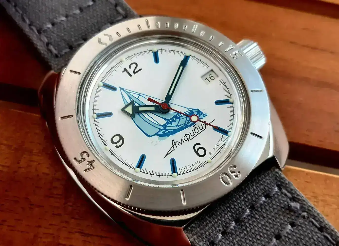

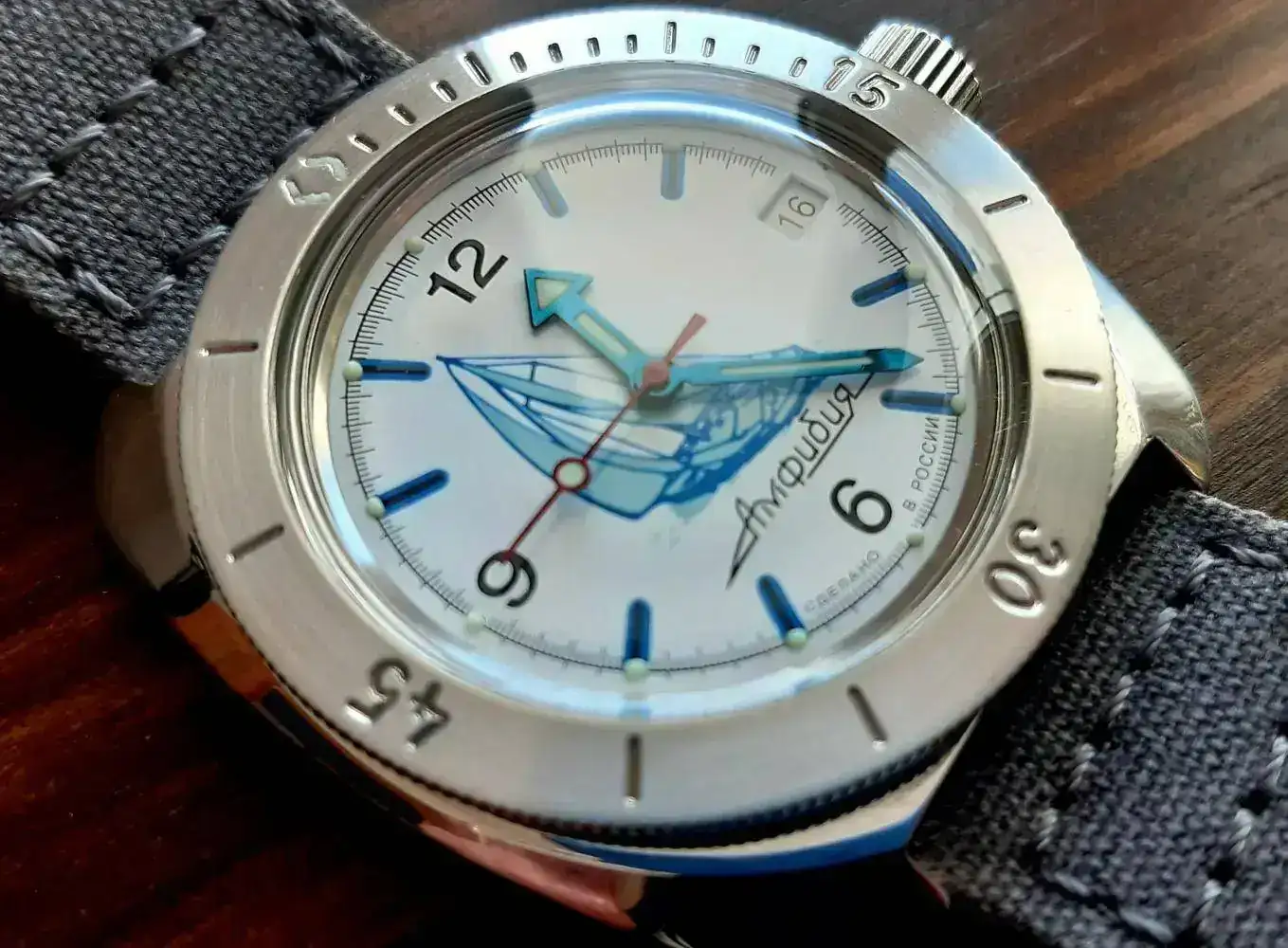

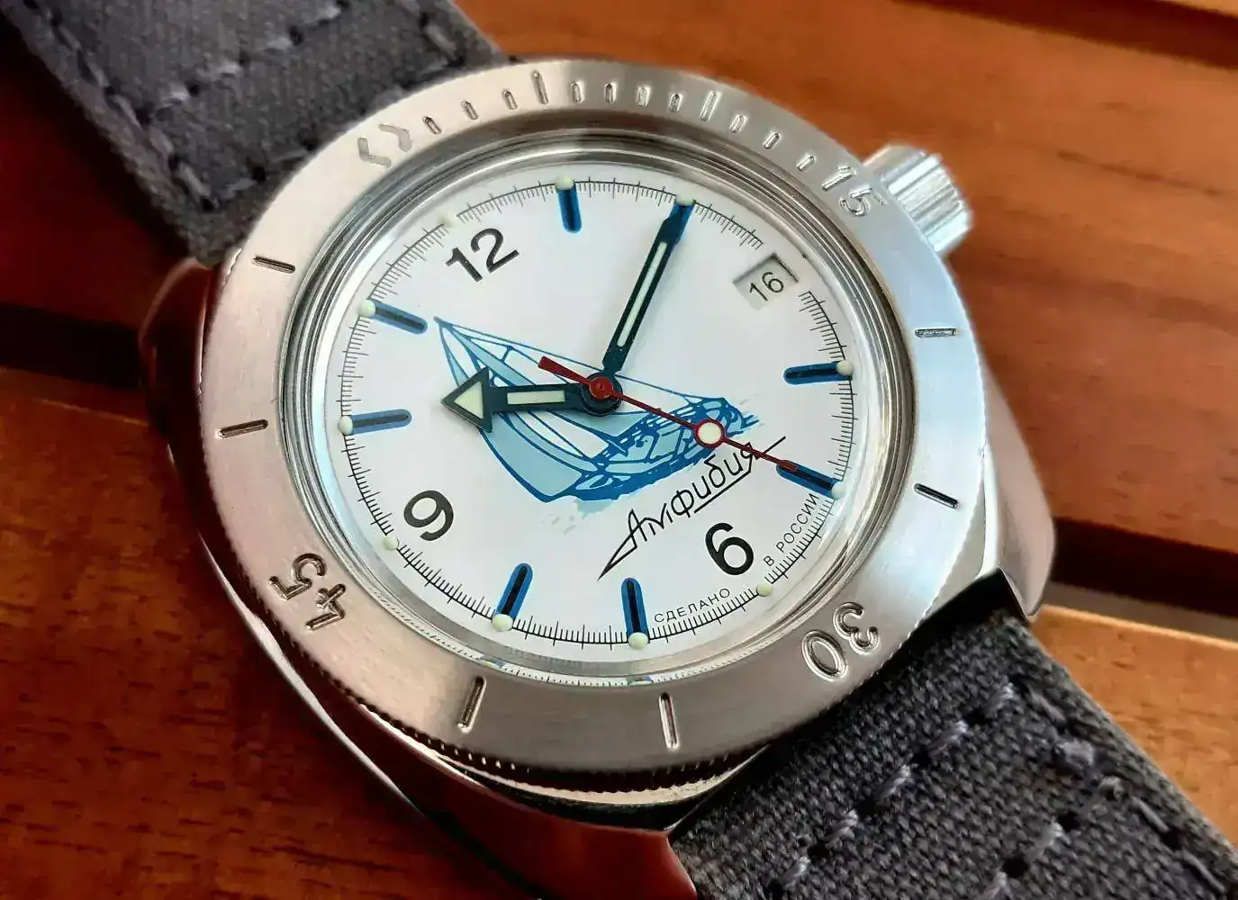

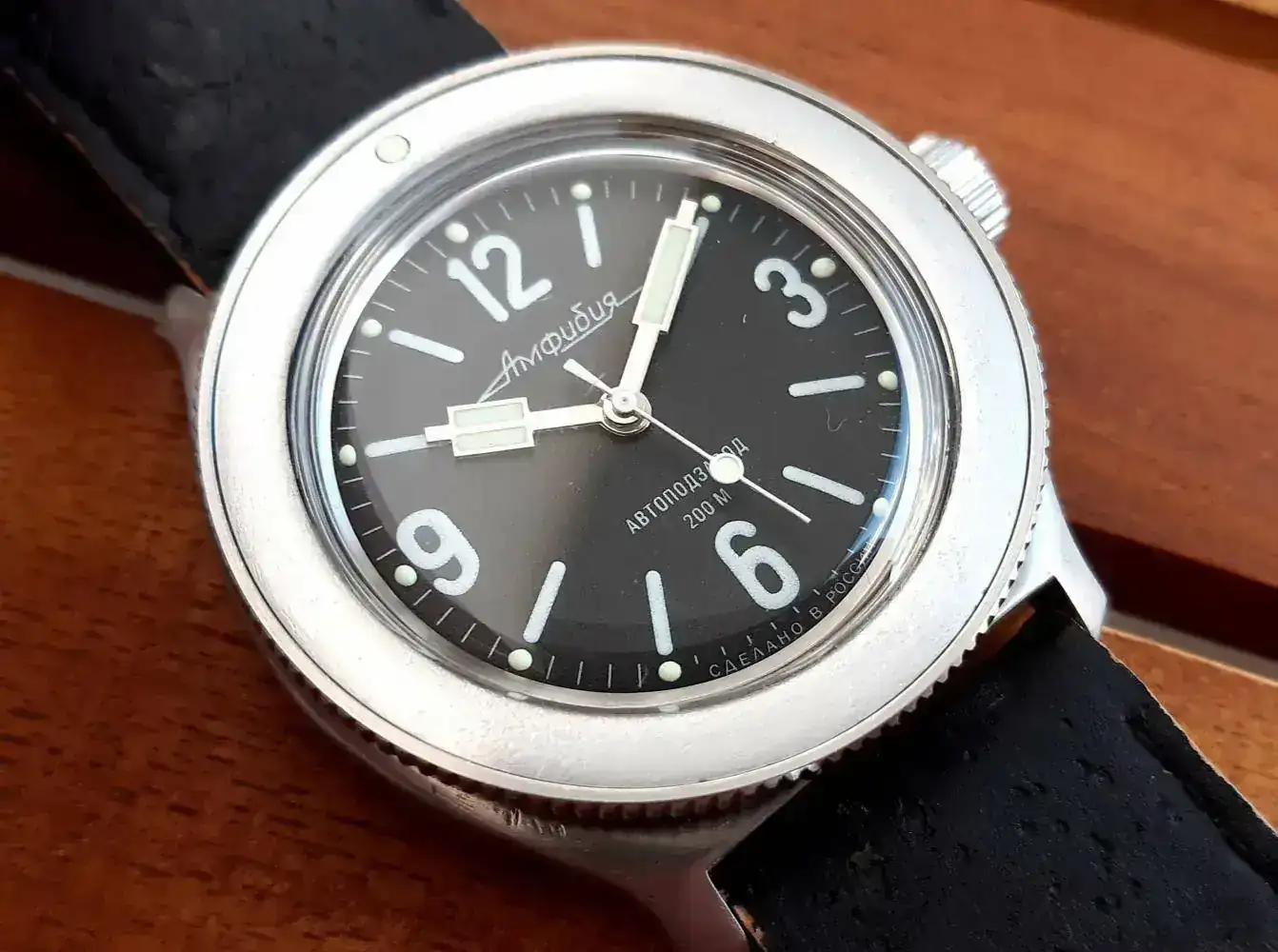

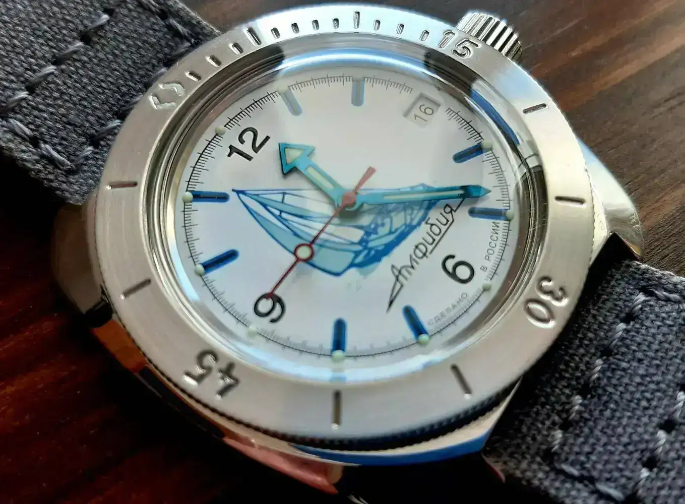

Sailboat antes, agujas negras:

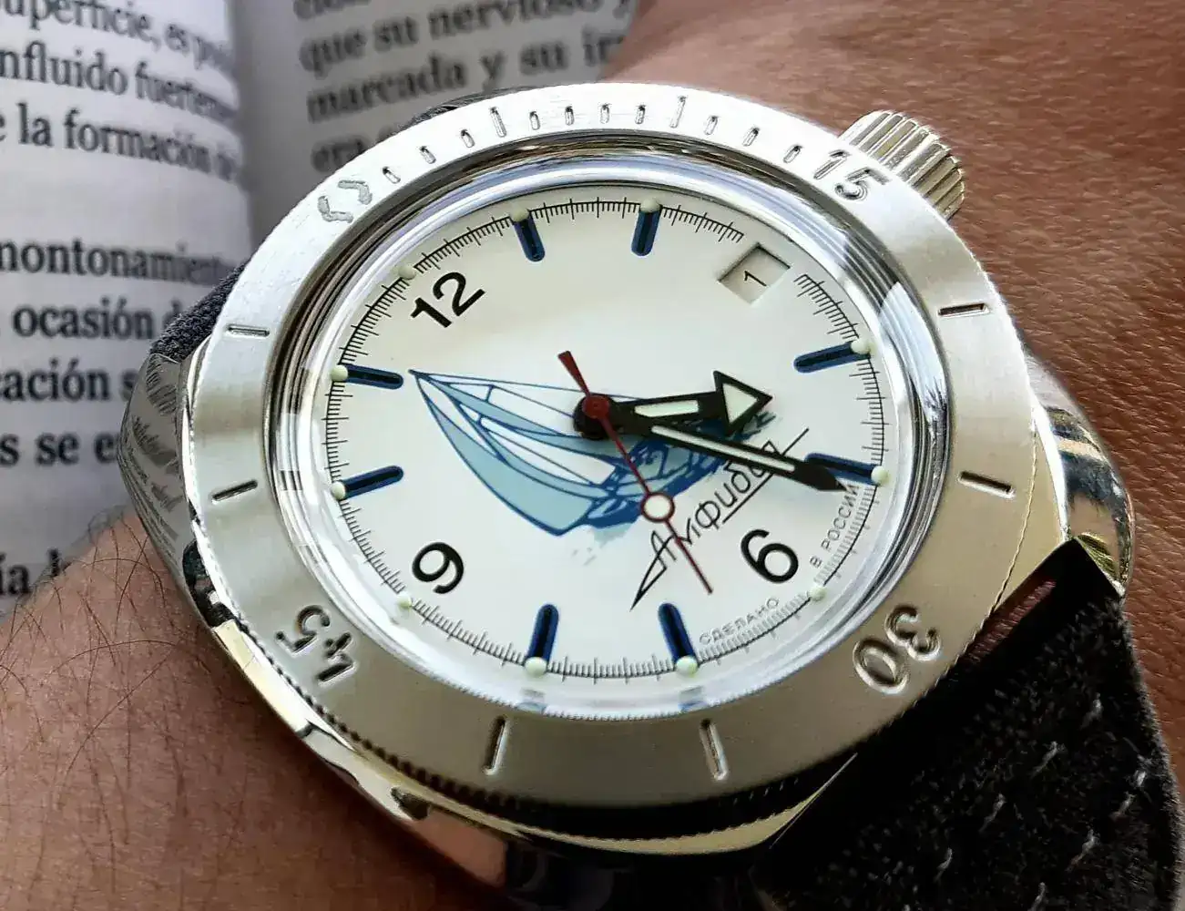

Sailboat después, agujas azules:
De lejos no se nota mucho, pero de cerca creo que mejora:

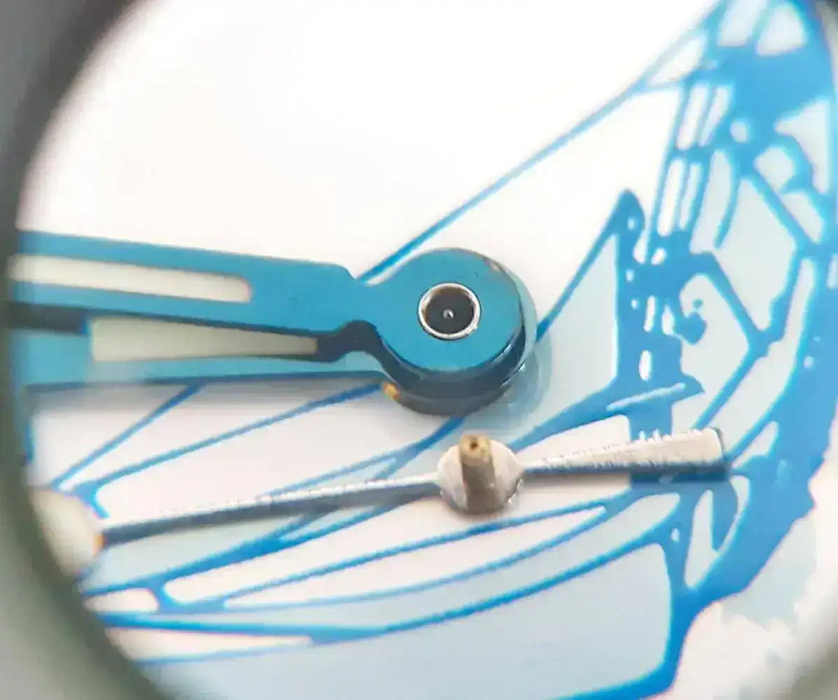

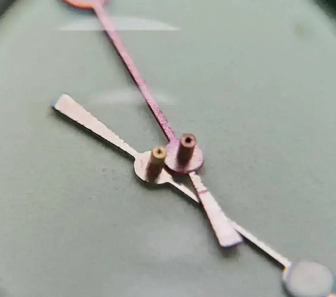

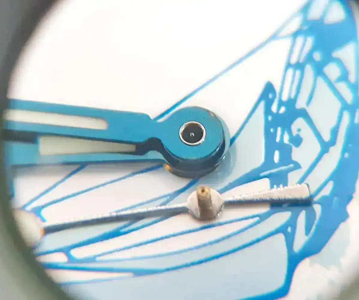

La segundera azul tenía el bujero muy pequeño y no ha entrado, pero la roja no queda mal. Aquí podéis ver la diferencia de bujero entre la azul y la roja:
No iba a entrar el pirulo ni por las malas:

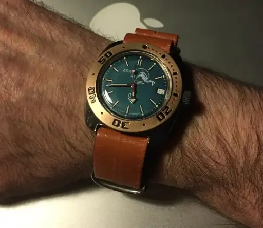

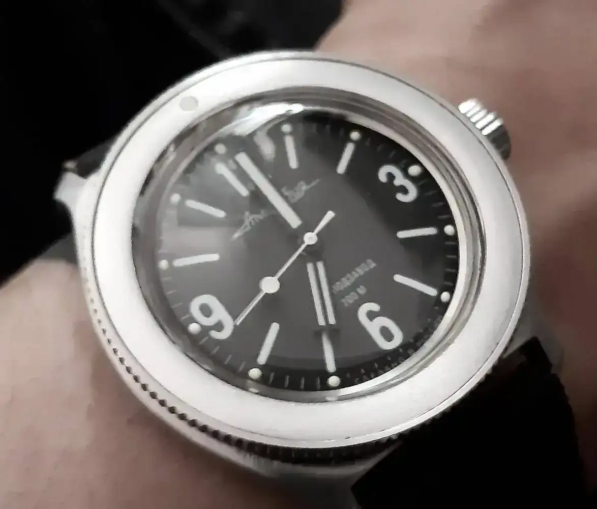

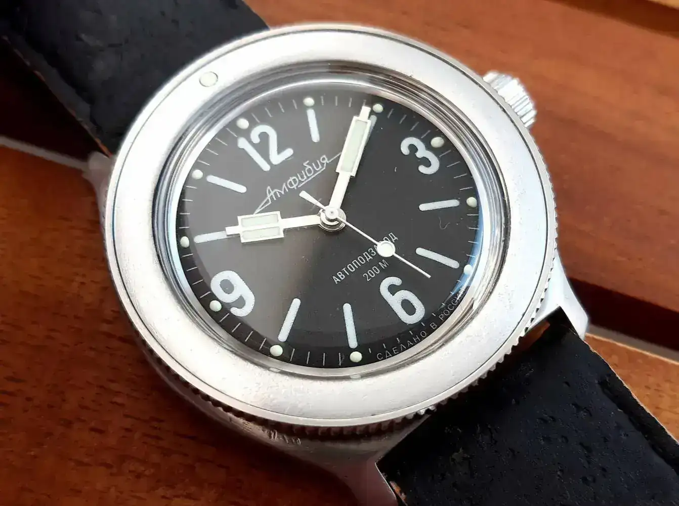

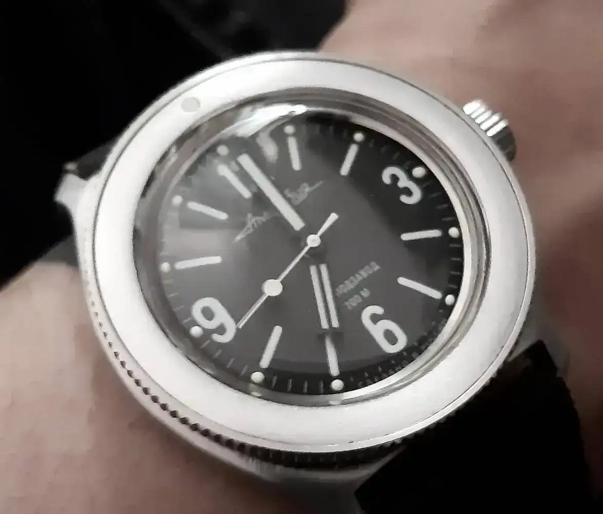

709 antes:
709 después:
Este me gusta mucho como queda.
¿Qué os parece?

Gracias majos!
El brasstok no me convence mucho, pero lo dejaré un par de semanas a ver si me acostumbro.
El 709 creo que ha quedado muy bien.
Y el sailboat... realmente no se si con segundera azul quedaría mejor.
Edito porque he recordado que Jaume tenía un sailboat con agujas azules y si, queda mucho mejor con la segundera azul.
Voy a ver si meranom se enrolla y me manda otra segundera...

El primero, las agujas hacen juego con la caja brass, pero en cambio creo que me gustan mas las que tenía negras a juego con los números.
El sailboats si me gusta mas con las azules :yes:
El 709 me parece mas legible con las segundas agujas :ok::
En el 709 el cambio es claramente a mejor.
En el Sailboat, efectivamente, la segundera en rojo :nea:
Del Brasstok, creo que el intento es bueno por la aproximación entre el color de agujas y el de bisel/caja. El problema es que al quedarse precisamente en dos tonos cercanos, pero distintos, el encaje visual no termina de casar como debe.

709 - ni tocarlo
Sailboat - segundera en azul
Brasstok - cervezuela y a seguir explorando.

La agujas doradas del brasstok las voy a meter en salfuman para quitarle el dorado ese que tienen y dejar el latón visto. Luego les doy lumen de nuevo. A ver si así casan mejor con la caja.
Si no funciona pues pondré de nuevo las negras.
El sailboat le pediré a meranom a ver si se enrolla y me manda una azul. Aunque ya puedo esperar meses.
El 709 me encanta como ha quedado.

Si, el brasstok no lo acabo de ver... Los otros, chachi.. sobre todo el último...
A mí el 1o , no me desagrada . 👌🏻
El Sailboat me gusta de las dos maneras , no le veo mucha diferencia de las azules a las negras y el 709 queda mortal . 😉
Los cambios son para mejor Arkaitz pero EMHO esa segundera roja del Sail Boat deberías cambiarla, yo le ùse una naranja con uno de los biseles del Baikal y caucho naranja queda perfecto, siempre segun mi criterio claro!!

Tengo un pantallazo de tu sailboat por ahí. Creo que ya comentamos lo bien que le quedaba la segundera naranja, bisel baikal y el caucho naranja.
No se que hacer, ¿le comento a komandirskie que me manden otra segundera azul? ¿La pinto yo de azul? ¿La pinto de otro color?
Si, Gracias. Sinte atreves a pintarla tu la puedes pintar del color que te plazca. Yo opté por una seguidera de OSC que me gustan mas que las clásicas [emoji106][emoji106]

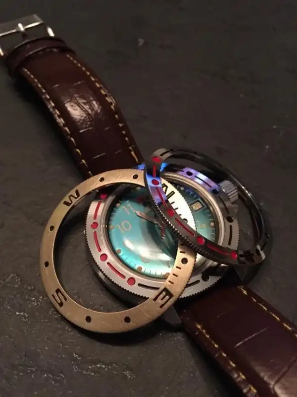

El bisel, probaré a sacar el latón del que viene, pero viendo mod por Internet veo que la gente saca el color del latón a lo que creo que es de acero. ¿O es que esos biseles son de latón?

Yo no he visto sacar color de laton a un bisel de acero hasta ahora.
No quiero decir que no se pueda, pero seguro que no es fácil.
Estoy casi convencido al 100% de que lo que has visto es quitar el cromado a un bisel de laton.
