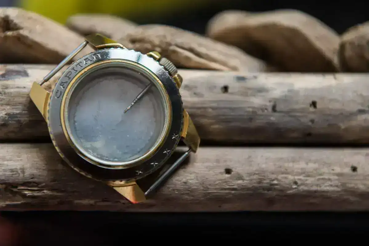

- El primero de ellos;
Modelo: Vostok Capitan Cardi ****.
Estado:
Está en buen estado, pero es demasiado dorado y brillante para mi.
Medidas:
37mm de caja, 40mm con corona, 45mm entre asas, 18mm de correa.

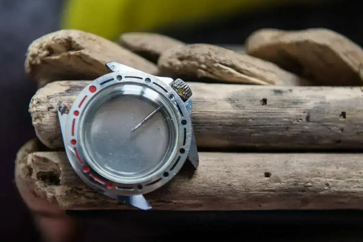

- El segundo;
Modelo: Komandirskie 649 o 641.
Estado:
esta en un estado aceptable, la tapa es de acero, la caja por la parte inferior es dorada y por la parte principal parece tener un baño de titanio, es un color suave y agradable. La caja es algo grande para mi muñeca y tiene un corte mas clásico.
Medidas:
41mm de caja, 45mm con corona, 44mm entre asas, 18mm de correa.
Trabajos hechos:
Necesita:

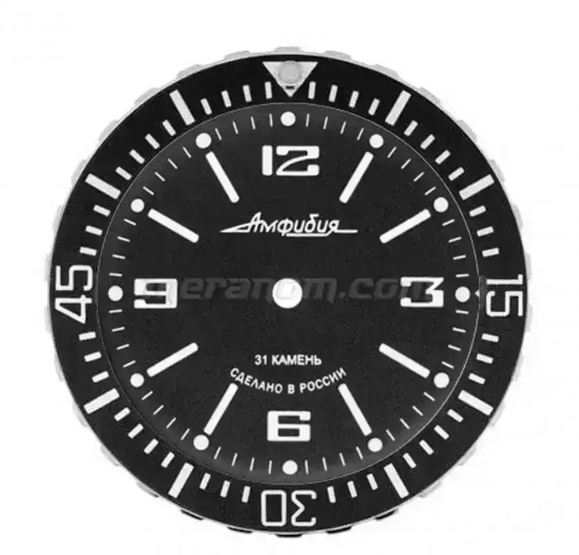

- dial (Negro amphibio 509)

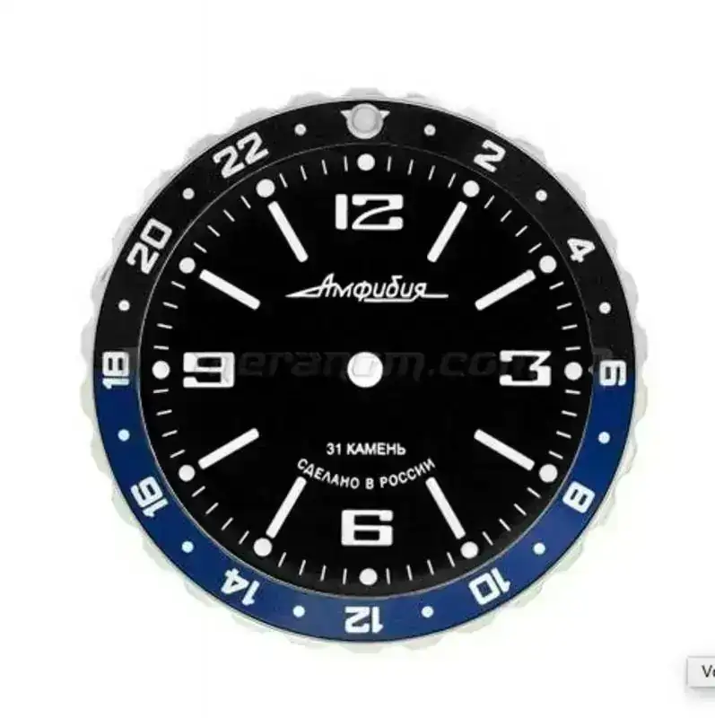

- bisel ( Negro o Batman ) ( Bezel 02/15/30/45 Black - Vostok Amphibia 24h Black Blue Universal Bezel -- disponibles meranom)​
- movimiento (2414a -22€ meranom)
- corona
- correa
- juntas
Destino final: ¿Bisel tipo batman y dial negro?
DSC_4193.webp​

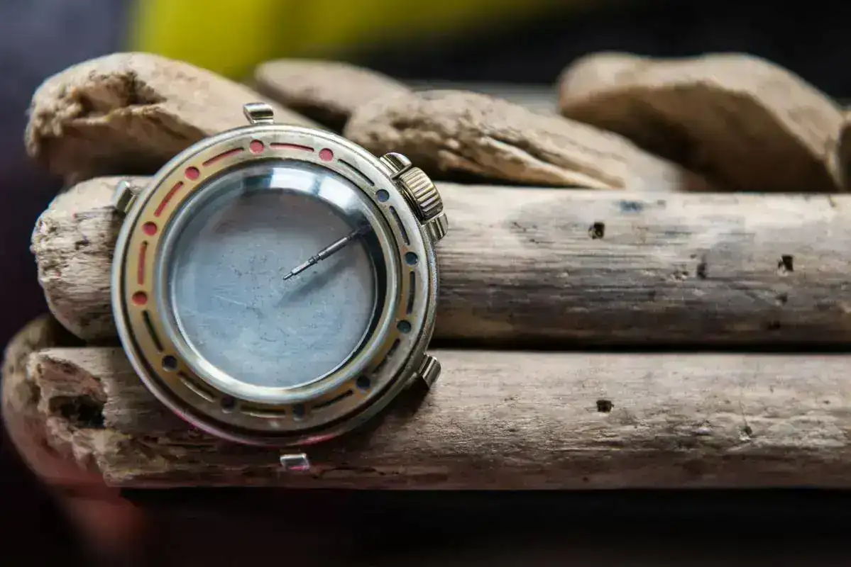

- El tercero y último del lote;
Modelo: Komandirskie 341
Estado:

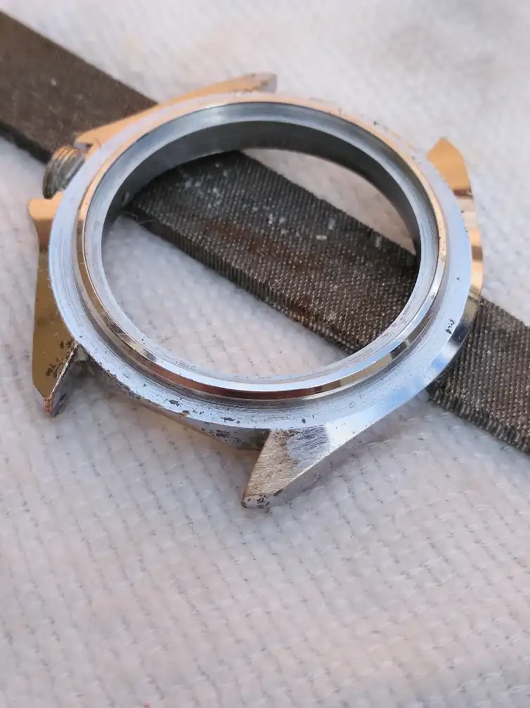

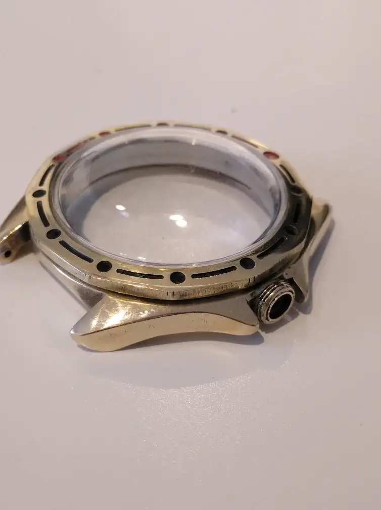

Es el que mas me gusta, tiene corrosión en la caja, las asas, en el bisel y el plexi viene bastante maltratado.
A este ya le he pulido el Plexi, que venía bastante maltratado y con un poco de pulimento titanlux y un trapito lo he adecentado bastante.
Medidas:
39mm de caja, 44mm con corona, 44mm entre asas, 18mm de correa.
Trabajos hechos:
- Pulido de Plexi,
- Brass? actualmente en disolvente para intentar quitarle el cromado (no tengo aguarras o salfuman)
- Desmontaje de Plexi.
- Limado a mano de la caja.

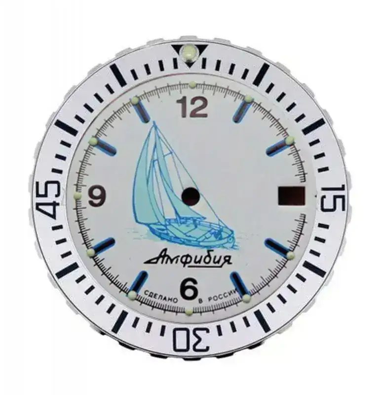

- dial (Sailboat.-)
- bisel (Baikal White - sin stok meranom)
- corona
- correa
- juntas
Destino final: ¿Brass con dial blanco Baikal y bisel blanco Sailboat?

Buenas tardes compañero al dial del Sail Boat le sientan bien los insertos o biseles de colores claros por lo que veo un acierto cualquiera de los dos.
En cuanto a la segunda opción el dial negro da mucho mas juego y dependiendo del color de agujas que le pongas yo le pondría otro color que no sea negro, saludos.

Gracias por opinar, en el modelo 3 tengo la duda de que ese bisel debe ser para un movimiento 24h y no sé si tiene sentido que marque unas horas y el dial otras, pero tenía el capricho de un "Batman" y no encuentro otro...
Gracias por opinar, mi primera elección era el bisel Baikal blanco, pero no hay stock...
Del segundo modelo, la idea era tener uno muy negro, bisel negro, dial negro y agujas negras pero de alguna forma visibles con el segundero rojo... De echo, si pudiera dejaría caja y armis negros también.

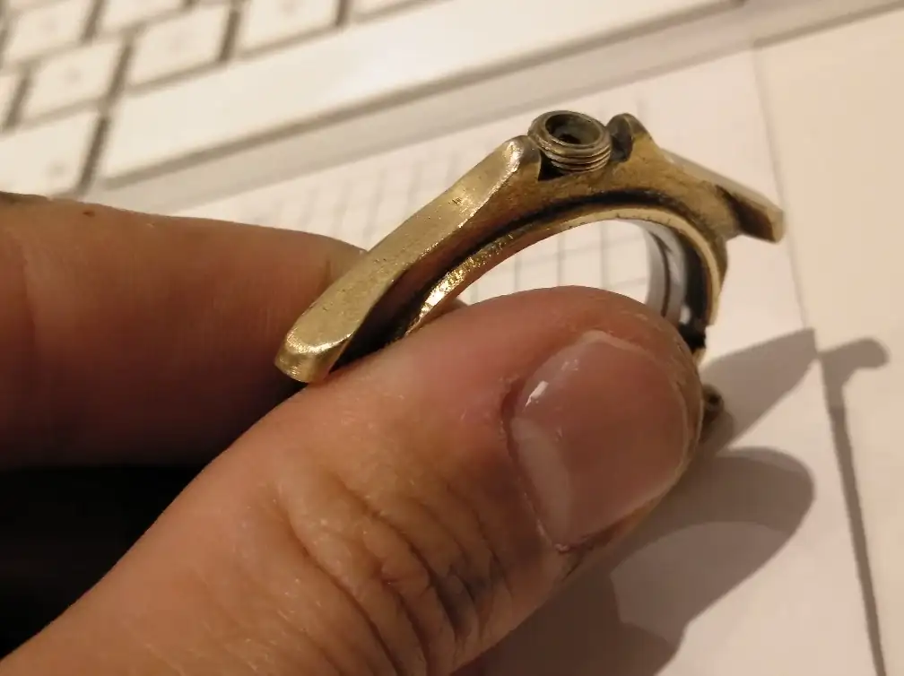

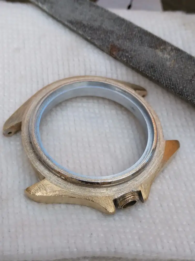

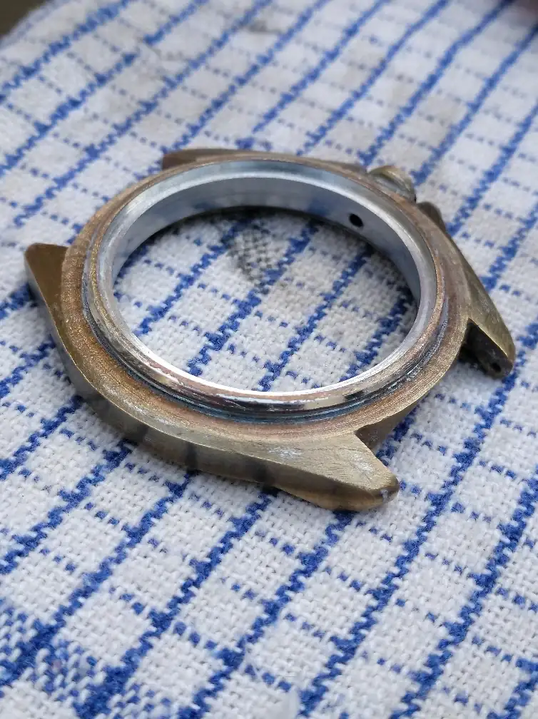

Parte del proceso...
Lima y paciencia para quitar el cromado y esperando lijas suaves para dejar un buen acabado.
Pasada la noche en disolvente (no ha quitado el cromado que quedaba) ha quedado algo oxidado.
Reacciones: Josuegomez

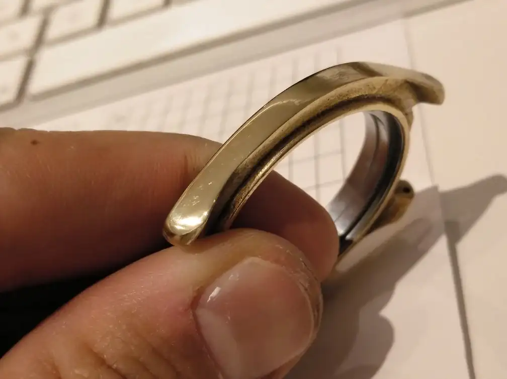

Pues ya hemos avanzado un poquito y me surge la duda... Dejarlo mate o dejarlo pulido del todo...
Qué opináis? Pulido o mate?
El pulido lo he sacado con una lija de 3.000
El mate no he probado, quizás con la de 500...

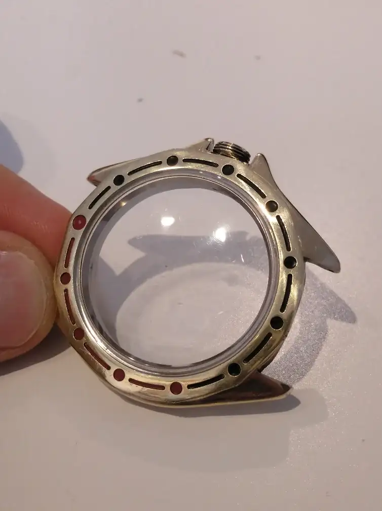

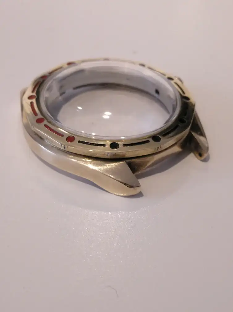

Finalmente así se queda, esperando el resto de piezas.
Remataré un poco más el canto del bisel, pero así se quedará.
Dependiendo del dial, quizás cambie los rojos y negros por otros colores...

Pues.... de maravilla, enhorabuena por el trabajo!:clap:

La caja te ha quedado genial, a mí personalmente me gustan más cepilladas que pulidas, pero no puedo negar que como ha quedado luce mucho. Estoy de acuerdo en que hasta que la combinación está montada es difícil decidir ciertas cosas, como las correas o incluso la combinación de dial y agujas. Quedo ansioso por ver cómo va avanzando.
Se me había pasado este mensaje, mil perdones.
Entiendo perfectamente lo que dices, además, para mí un reloj brillante y más en color latón, me pega para personas más mayores, (tengo 36), y cepillado podría colar como algo más modernito.
La idea original era dejarlo cepillado.
Probé a pasarle una lija algo más gorda que la última que apliqué pero no me gustó el resultado.
¿Sabrías decirme cómo cepillarla y dejarla con un buen acabado?
