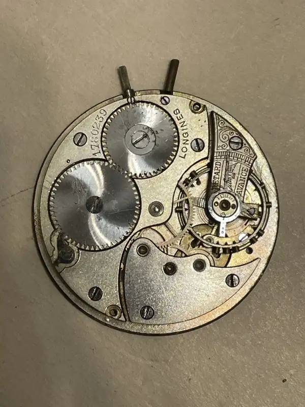

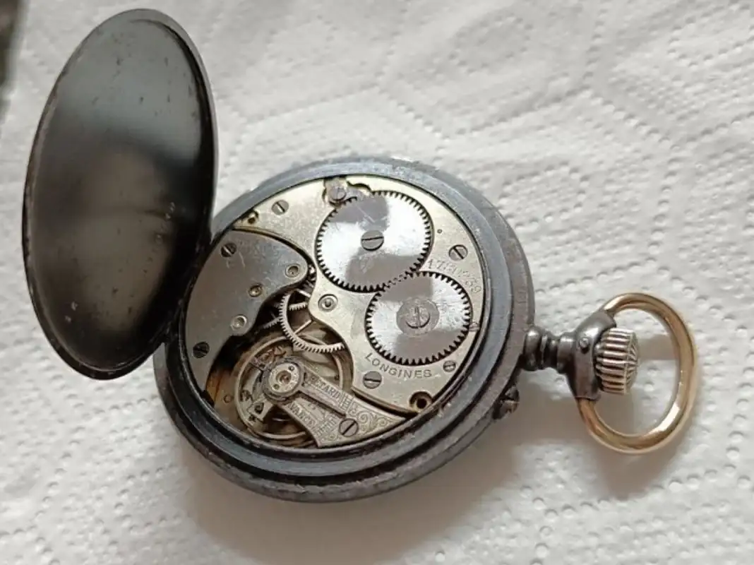

Buenas noches,
Mientras continuo con el reloj carruaje qu alguno ha visto, me he embarcado en otro proyecto en paralelo ya que este necesitará de paciencia para encontrar las piezas que faltan.

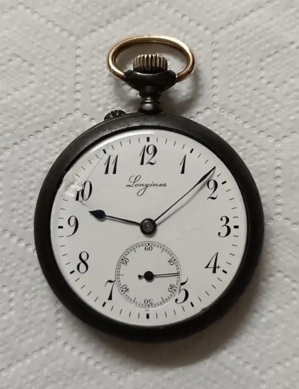

Algunos ya sabéis mi debilidad por Longines, tanto actual como vintage y bolsillo, el caso es que en una página de compra venta adquirí este reloj
El vendedor ya avisaba que no funcionaba y las fotos eran claras, daño a las diez en la porcelana.

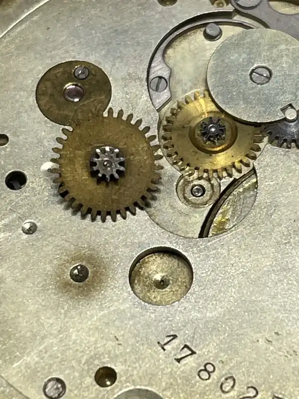

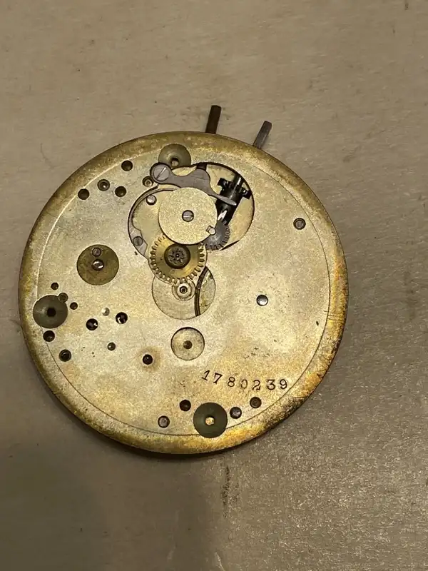

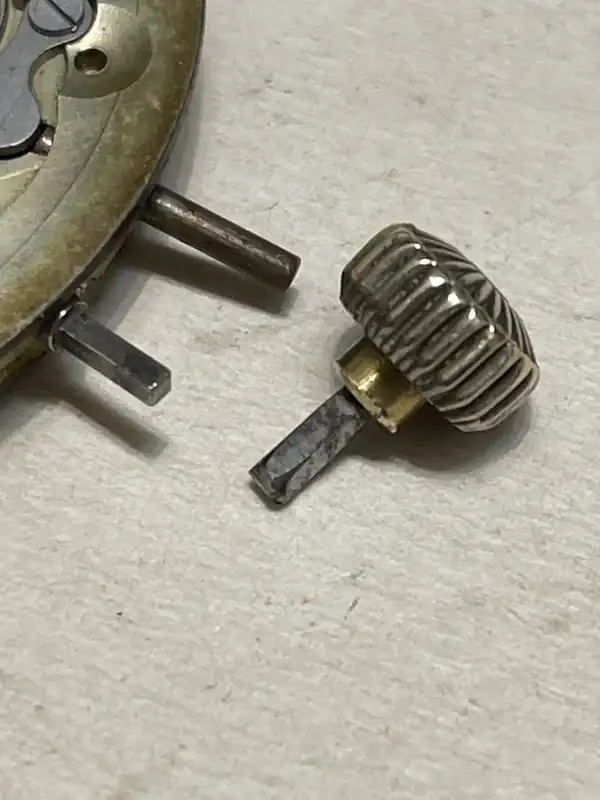

Ya sabeis, lo normal suele ser el pivote del volante roto, el muelle real o algún engranaje, pero algo no olía bien, aún así me arriesgue, y efectivamente, lo habían maquillado para venderlo, la espiga del piñón del cañón de la rueda de centro, creo que se llama así, estaba roto y la corona no era la original, pero la caja y el movimiento coinciden en número de serie y el volante mueve, así que voy a intentar recuperarlo.
Os lo muestro:
Movimiento
Eje roto
Corona tuneado para dar el pego
El problema y pido ayuda, no se que calibre es este, recuerdo que hay una página donde podría encontrarlo Rant o similar, pero con el cambio del PC la perdí ¿podes ayudarme?
Dejo dos fotos del movimiento.
A ver si tengo suerte y recupero esta preciosidad.

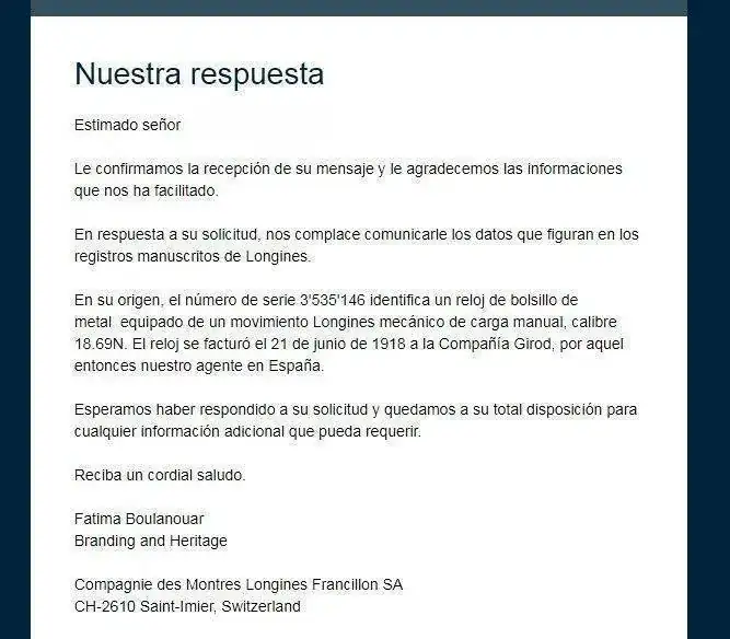

Lo que si puedo decirte es que si escribes a la casa Longines y mandas unas fotos del reloj (tapas, maquinaria y dial), pidiendo información, te contestarán y te dirán lo que les figure en los registros. En mi caso los datos que me dieron fue el tipo de calibre y denominación. El año y la empresa a la que se facturó.

En este hilo, abierto por Charlitos, está la dirección para escribir. Yo lo hice en castellano y la respuesta fue tal cual te la pongo, en el mismo idioma.

Es un calibre 18.79 con puesta en hora por uñero. En estos dos hilos se habló sobre él.
Es un movimiento raro, pero la rueda de centro y el cañón de minutos, sí no puedes utilizar el tuyo, te servirán los del 18.79 con puesta en hora por la corona, de los que hay muchos más.
Reacciones: Korben
@KIKEMORGAN esto si que es oro, mil gracias por la información, en nada empiezo a desmontar y a buscar las piezas.

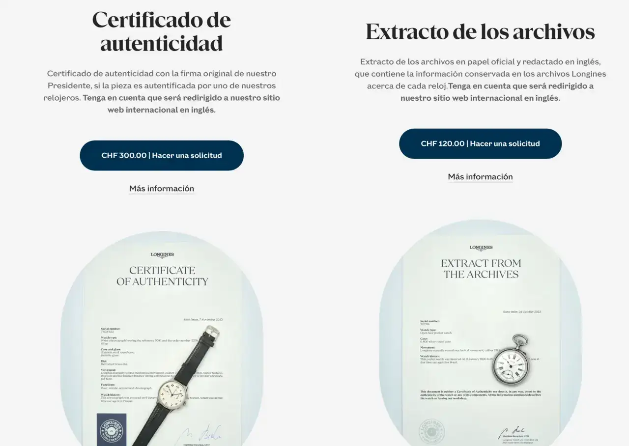

Pues parece que ya no es gratuito, el extracto de sus archivos ya cuesta 120€. Lastima
