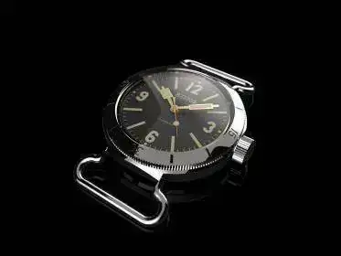

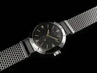

El hilo es para dar cuenta del proyecto que estamos intentando desarrollar para la reedición del Vostok NVCh-30 y del 350. Tal como con el Compressor, hubo algunos años atrás una reedición modernizada: ahora la idea es hacer una que sea él más cerca posible del original.
Ver el archivos adjunto 895770Ver el archivos adjunto 895626
(Estos no son necesariamente los diseños finales.)
Los principios del proyecto serán:
1. Mantener los diseños él más cerca del original posible y mantener los cambios al mínimo posible;
2. Ser verdadero (actualizando, por ejemplo, el numero de joyas e el país de manufactura);
3. No crear ambigüedades acerca de este reloj ser un original o una reedición;
4. Hacerlo con la calidad y precisión que las técnicas contemporáneas permiten.
Nuestro impulso inicial siempre es "reproducir cada parte igual al original, y el resultado final será un reloj igual al original" pero infelizmente siempre es más complicado.

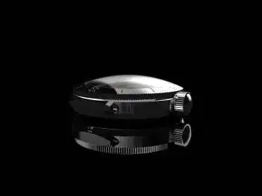

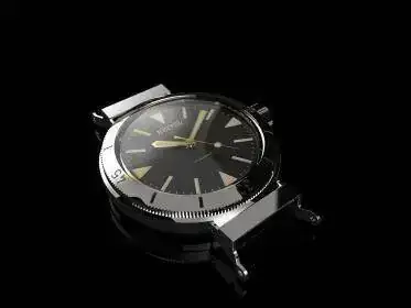

Vostok no fabrica sus cajas (con la excepción de las clásicas). Tendremos de recurrir a un proveedor externo, que solo puede certificar la resistencia al agua utilizando sus propias tecnologías, técnicas y materiales, lo que impide el cristal acrílico (creo que, más que todo, no tienen el conocimiento/patentes para poder utilizar el acrílico como parte del sistema de estanqueidad). La escoja más lógica es el zafiro.
Las buenas noticias son que pude directamente medir y escanear todas las partes originales del reloj y, con un 2409 y un ajuste de 0.2mm en la posición de la esfera, logré que se mantengan todas las dimensiones y formas externas originales!
Seguro que habrá siempre algún ajuste a hacer para producción, pero parece que podremos mantener exactamente el diseño original.
Ver el archivos adjunto 895639Ver el archivos adjunto 895640

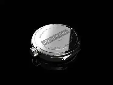

Son posibles dos versiones del proyecto: un homenaje al 350 -el primer amphibia- y, talvez la más importante, una reedición del NVCh-30 (que Meranom cree ser posible ejecutar con 30 atm de resistencia como el original).
Meranom coordenará el proyecto, que tendrá 400 ejemplares (300 para nosotros, 100 para ellos) con un coste preliminar de cerca de 300 USD, a expedir por finales de 2021.
Ver el archivos adjunto 895649
Ver el archivos adjunto 895644
