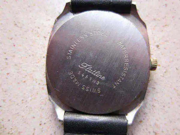

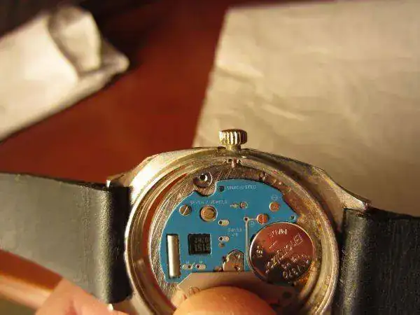

La verdad es que he empezado mal mal. Os cuento, no tengo forma de sacar la corona. Y es que al sacar el mecanismo de la cuerda (tija creo que se llama) no observo nada (como en los orient) que haya que pulsar para que salga el pinchito de la cuerda, así que os pido ayuda a ver si alguien me pudiera ayudar.
Pues creo que esta claro, aprieta el botoncito marcado por la flecha y tira de la corona...
Compañero acabo de leer tu mensaje, muchas gracias por tu respuesta. Claro para vosotros que sois unos maestros, para mí casi todo es un mundo todavía. Un saludo.

bueno chicos el calibre indica " esa 955 111" ¿ dónde podría encontrarlo, o uno " compatible" . y si puede ser bbb, pues mejor claro.

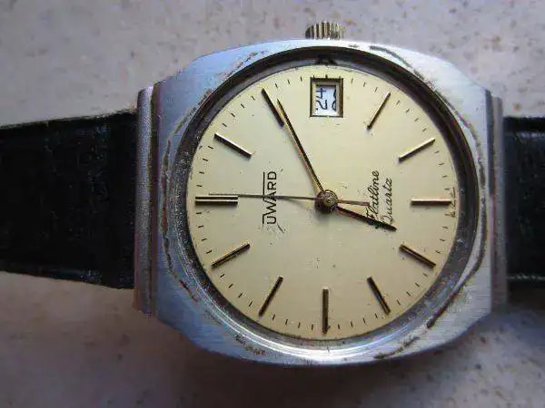

Bueno chicos, pues para mi mensaje 200 os presento la "restauración " de este duward. He cometido mil y una herejías en el mundo de la restauración, pero todo es reversible y me hacía mucha ilusión verlo andar de nuevo...
Me han cambiado el plexi (3 euros en relojería)
Lo he limpiado entero.
El calibre lo he cambiado como lo he terminado de averiar, le he puesto uno de un chinorri de 3 euros que tenía y las agujas de este mismo. Dos herejías seguidas: calibre distinto, muyyy distinto jeje y encima unas agujas que no son doradas como las originales... Total chapucerete, pero ... a mi me gusta y me hace sentir orgulloso.
Bueno una fotillo mala como la restauración

No es ninguna herejía, es solamente un reloj de crisis, como el momento actual.
Se ve curioso, pero si anda, todo vale.
A seguir inventando.
Un abrazo.
gracias por el comentario compañero, cuando me hagas con unas agujas doradas adecuasa, imagino q se las pondré... aún así al natural no están mal. un saludo
gracias por la respuesta compañero. Imagino q cuando me haga con unas agujas doradas adecuadas se las pondré, aunq al natural quedan bastante bien en mi opinión. Un saludo
