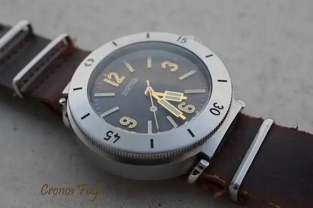

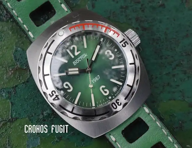

Hola camaradas, con poco tiempo para jugar con relojes ;) pero voy sacando algo para seguir jugando. En Junio me puse con un prototipo para el bloqueo de bisel de las cajas Amphibia y Komandirskie clásicas. Meranom lo tiene con alguna caja ya y en algunos proyectos realizados con menor o mejor acierto en cuanto a la calidad "de los clics".
f
(Mejor conseguido en el 67 que con el 300)
En esta ocasión la motivación versaba en encontrar un bloqueo de bisel para nuestros ruskis en las clásicas cajas. Hay ya algunas modificaciones chulas de algunos modificadores (incluso desde hace años). En este caso no buscaba realizar una gran modificación consiguiendo una apertura donde poner un retenedor clásico de " "clics" para un bisel de 60-120 (aunque alguna idea tengo para hacer en otro momento).

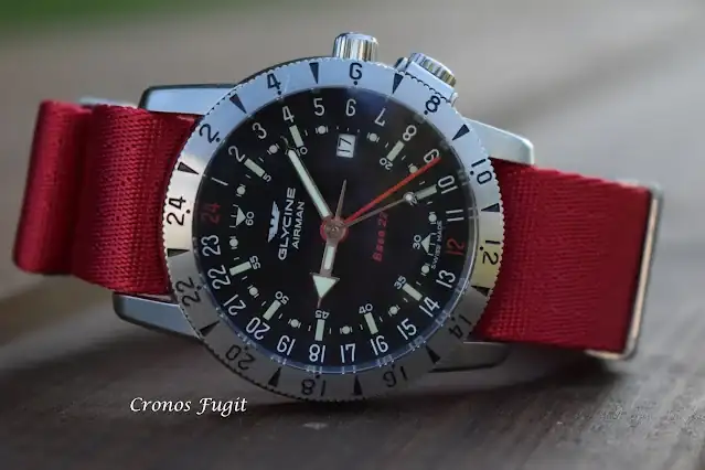

Mi búsqueda actual se centra en un bloqueo de bisel sin una gran intervención y que permita dicho bloqueo. Me gustan las que emplean otra corona como en el Airman:
Hay otras buenas opciones de otras marcas. Explorando alguna idea (Sigo en fase de desarrollo) he conseguido una que cubre por el momento:
En caja 110 aprovechando un tipo de bisel y las estética de los tonos dorados de agujas, olas de la esfera y del inserto sandwich:
Imagen fija:
Como se puede ver, la fuerza del bloqueo se sustenta en la corona. He necesitado reforzar la junta de corona, a la espera de pasar el próximo día una prueba de estanqueidad para saber cuánto y en que grado está comprometida la estanqueidad (puede ser nada y puede ser mucho :D). Como decía, es un prototipo y queda mucho por hacer.....por el momento cumple y la estética obtenida me gusta (convive bien con los elementos del reloj)....seguiremos compartiendo por aquí. Un saludo.

Eso es, el giro bidireccional sin bloqueo no tiene mucho sentido. Por eso procuro ajustar bien el retenedor para que quede duro. Se puede hacer fácil y se consigue, pero cuando cambias habitualmente el bisel, se afloja al meter el útil (si no lo tocas, aguanta mejor). Genera ansiedad ese bisel todo el día torcido ;-) . Un saludo.

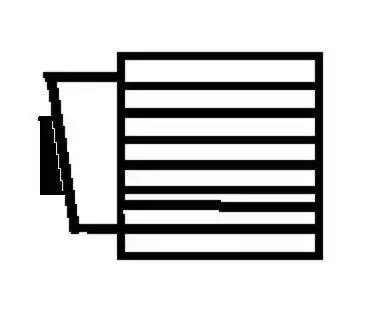

Es muy interesante. Aún recuerdo, que el primer reloj de cuerda que tuve, que me regalaron en Reyes y yo debía de tener unos 12 años, era un Fortis de cuerda, (que entonces eran relojes asequibles y de batalla) con caja de latón cromado, con aspecto de diver y por tanto, con bisel.
El bloqueo del bisel funcionaba con otra corona que al girarla fijaba el bisel y, para ello, la parte de la corona que tocaba al canto del bisel, tenía un plano inclinado.
Mal dibujado de forma rápida, sería una cosa así:

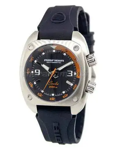

Esta corona era del mismo tamaño que la de ponerlo en hora y darle cuerda y estaba puesta simétricamente a la otra, digamos como en el Amfibia Scuba, pero con el bisel externo y para fijar el mismo, mientras que en el Scuba, que lo lleva interno, sirve para hacerlo girar:

Que gran regalo tuviste con ese Fortis ;-) .Gracias por el diseño del sistema que presentaba, no lo he visto nunca, pero es parece un poco , en teoría, a la idea que estoy desarrollando. Un saludo.
