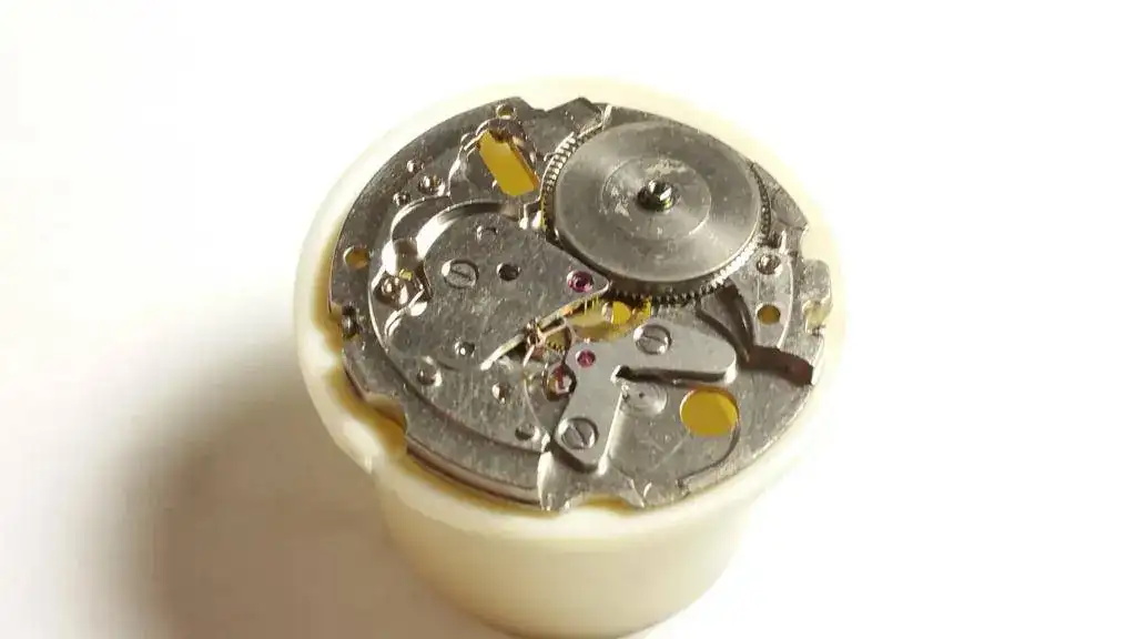

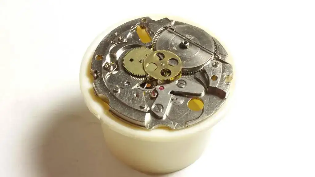

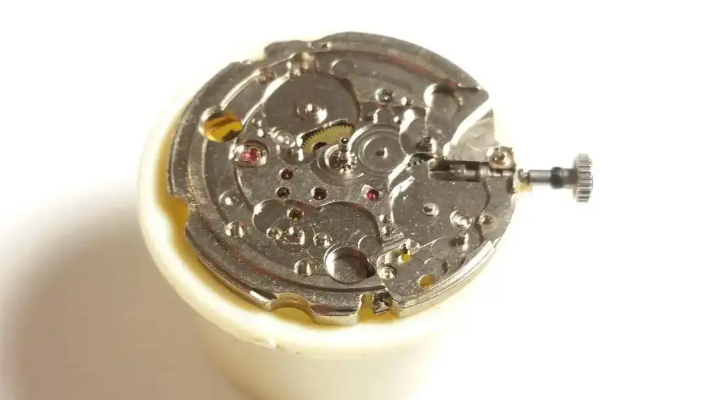

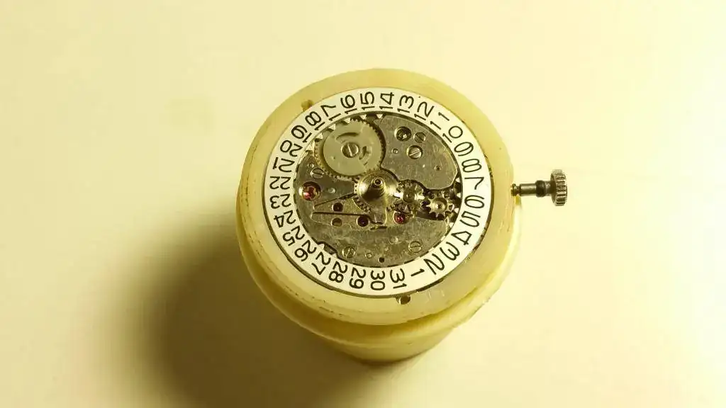

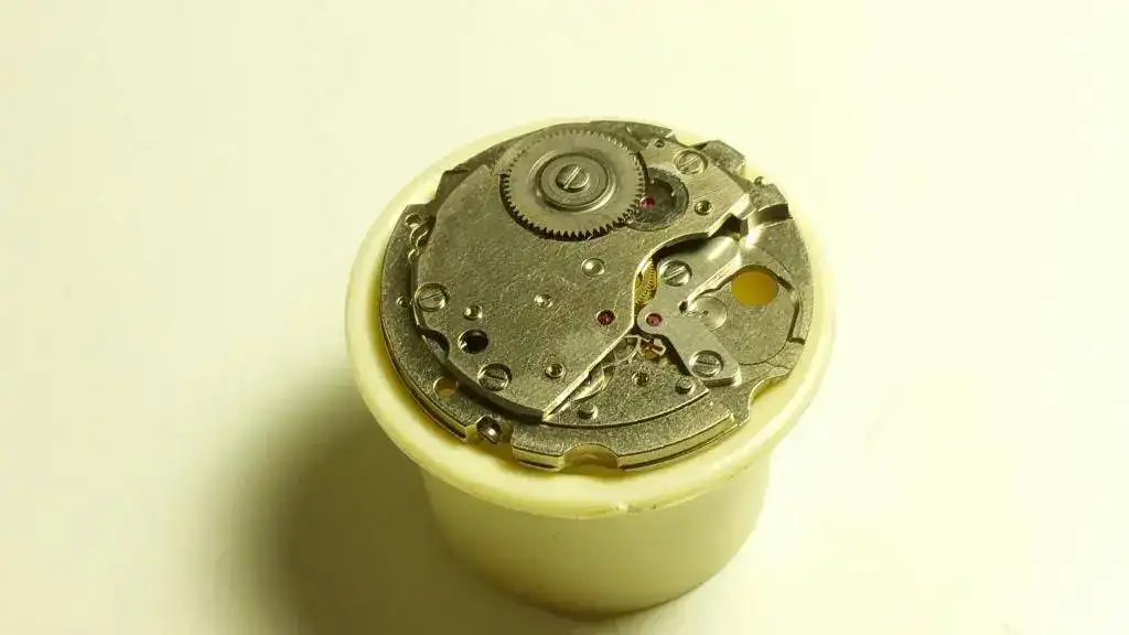

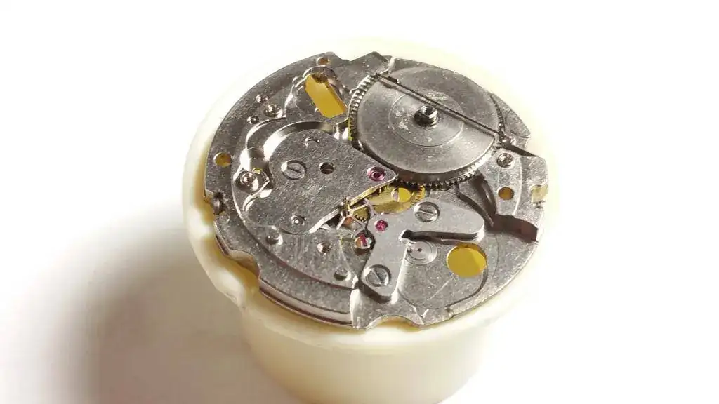

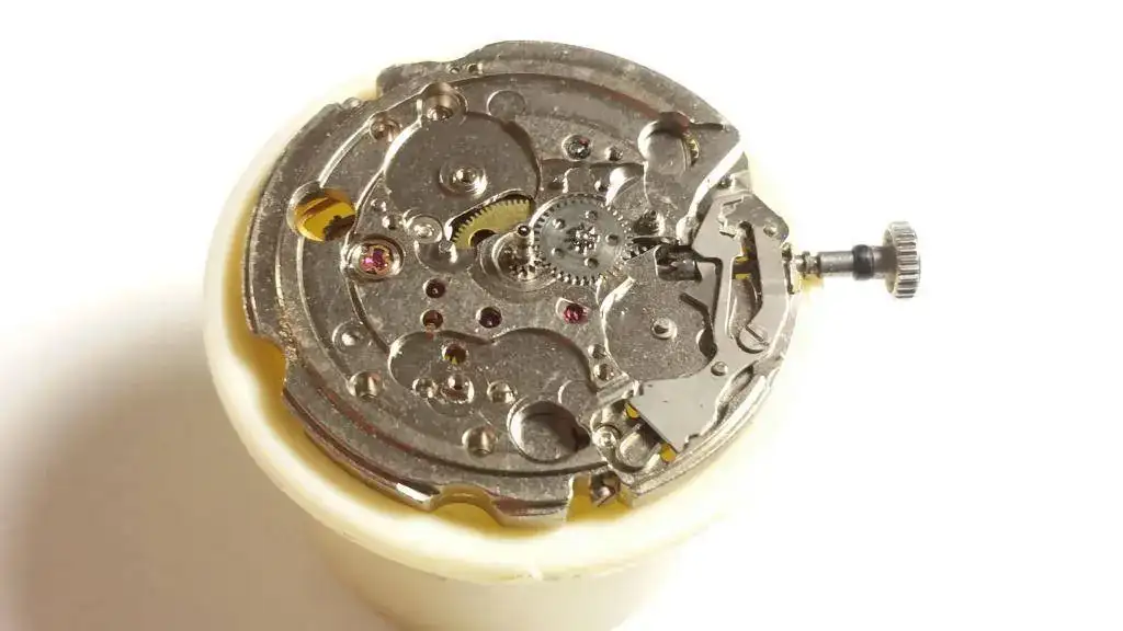

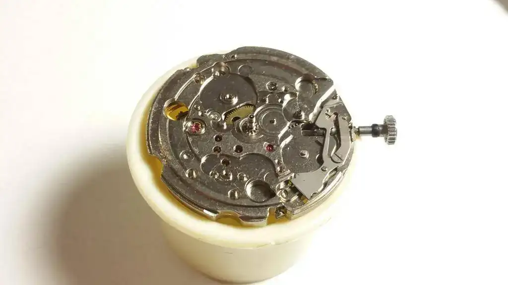

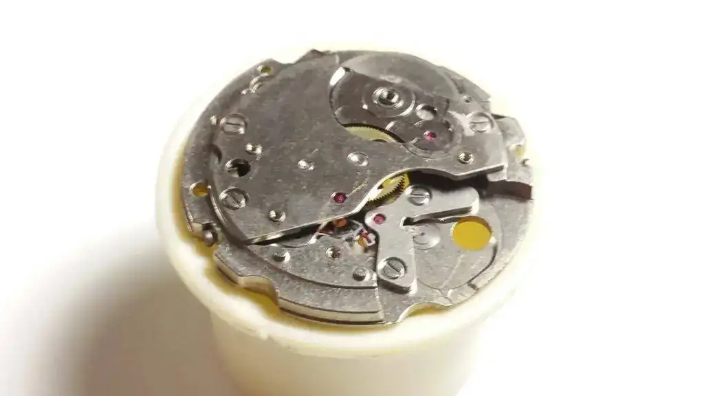

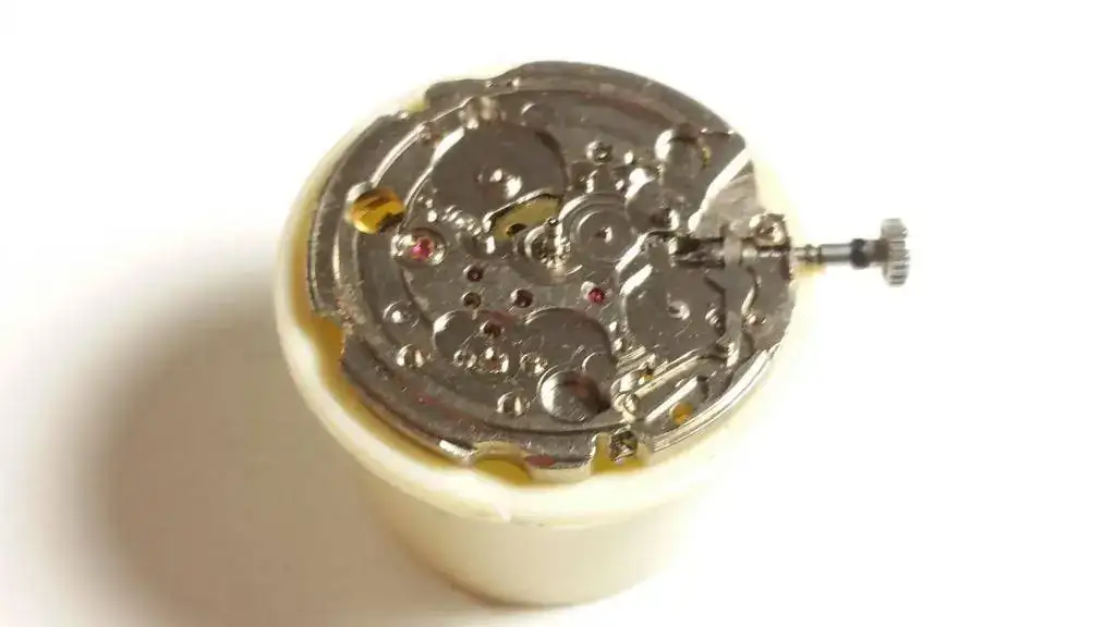

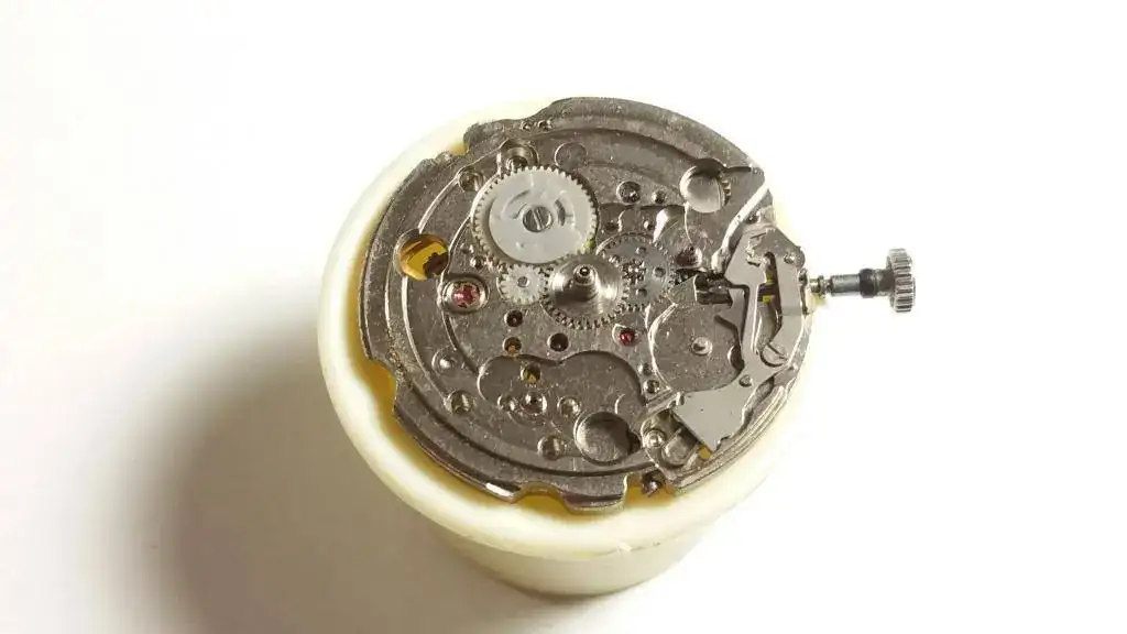

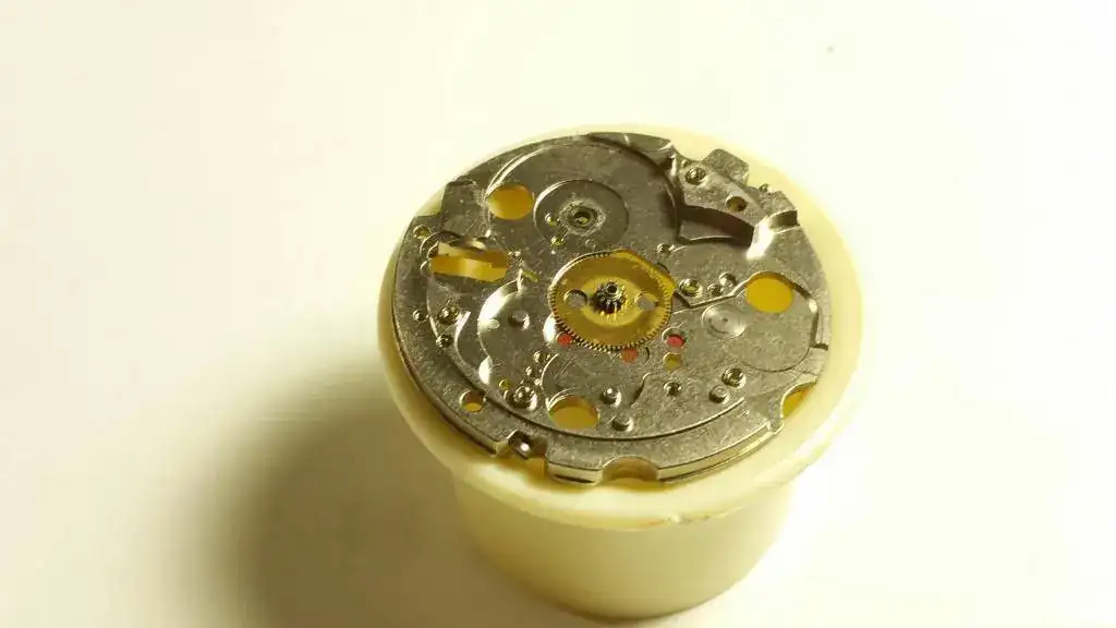

Proceso de desmontaje de un Seiko 6309A
  • Iniciador del hilo Iniciador del hilo vigues
V
vigues

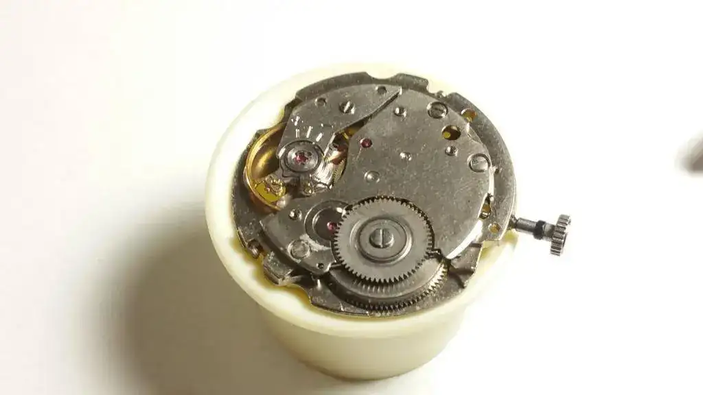

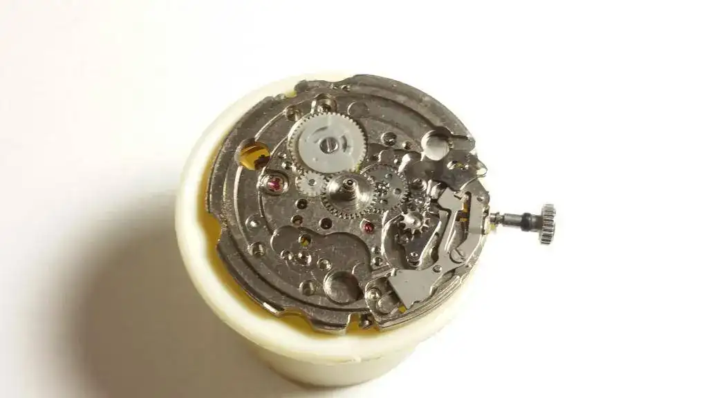

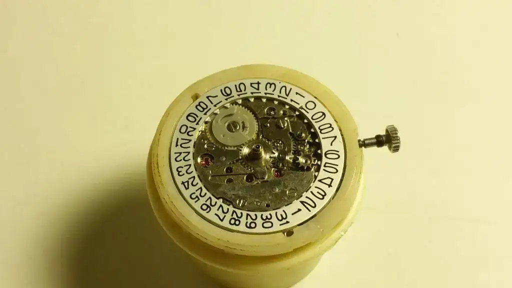

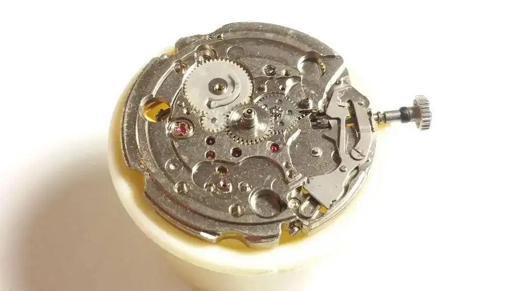

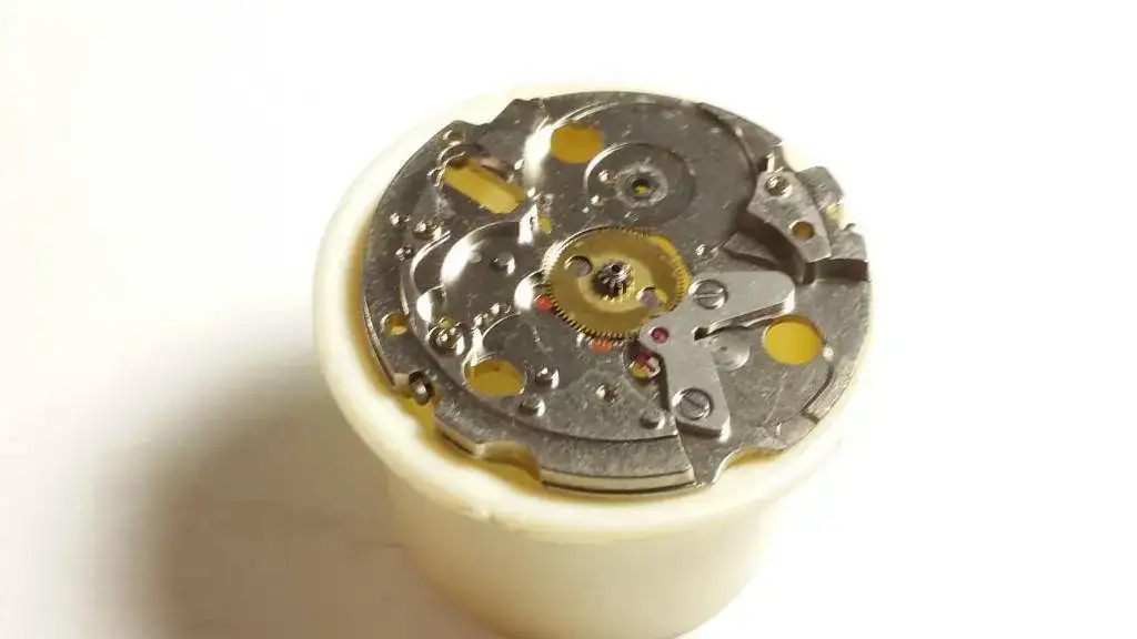

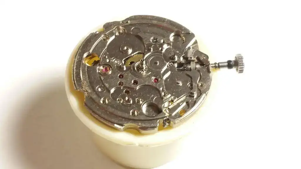

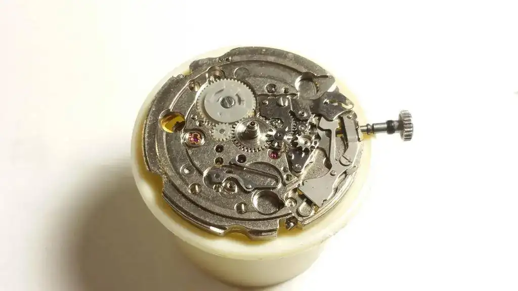

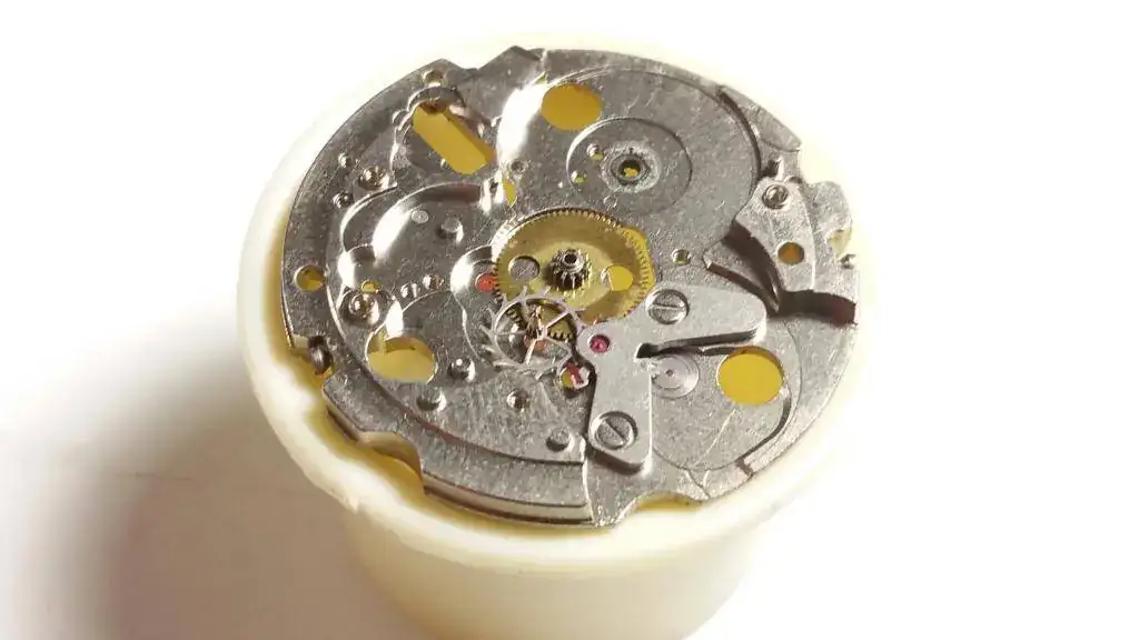

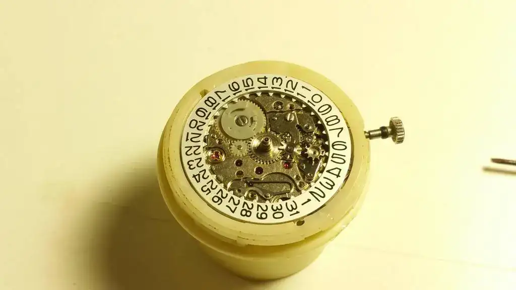

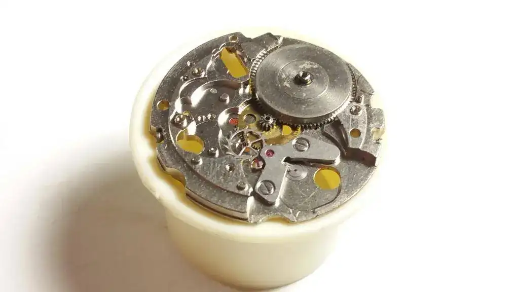

Aunque este hilo proviene originalmente del foro de Taller donde he abierto el hilo con el fin de resolver unas dudas sobre como ir empezando, he terminando por desmontar y montar el reloj completo (mi primera victoria :):):)::blush::::blush::) y he hecho la tira de fotos del proceso. He visto que solo hay un video en internet que lo explica y creo que a los compañeros de por aquí nos podría venir bien subir este tipo de material cuando realizamos un trabajo.
Espero que disculpeis la mala calidad de alguna foto, sea de utilidad y que no debiera abrir este hilo en Japoneses
1.webp2.webp3.webp4.webp5.webp6.webp7.webp8.webp9.webp10.webp11.webp12.webp13.webp14.webp15.webp16.webp17.webp18.webp19.webp20.webp21.webp22.webp

Es bueno mostrar a los demás cómo se hacen las cosas para que el que quiera aprender lo haga. Pero para ello es mucho más didáctico si cada vez que quitas una cosa la fotografías suelta, encima de la mesa, al lado de lo que va quedando porque así el que no sabe lo sitúa mejor donde estaba; y si le pones al lado los tornillos que se han quitado aún se facilita más su localización ya que, al ver el número de ellos que has quitado, buscan su sitio en el reloj.
Como curiosidad veo que colocas el movimiento en la virola puesta al revés.
Muy buenas Casiná por mi humilde post siempre es un placer leerte, una envidia cuando presentas piezas... ajajjaja Por una parte la virola la pogo así porque me permite parar la maquina solo con la llema del dedo en el borde, de la otra forma las dejaba todas llenas de dedazos y me acostumbre asi....:ops:
Me apunto lo que me comentas de las fotos, al final cuando uno lo está haciendo si que sabe donde y como van las cosas, pero estoy de acuerdo que para los ajenos será mucho más sencilo de la forma que comentas. Ahora mismo he desmontado un FHF ST 96 del refrito ese de Fortis que me regalaron y va igual que este, pero tengo en el camino un Alfer y en ese lo sacaré como dios manda.... jajajja
Un saludo y muchas gracias a todos
