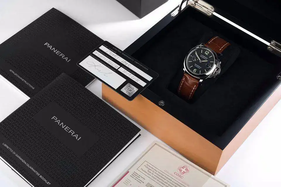

Lo que si ya no tengo es la tarjeta negra de Panerai, creo que se la quedaron ellos ya que era la tarjeta de ganatía. Me dieron otra blanca con la descripción de revisión completa.
Se suelen quedar ellos con esa tarjeta alguién tiene idea? (era bonita,je)

Yo no conozco ninguna tarjeta negra de Panerai.
Tampoco sabemos a quien te refieres con "ellos", ni sabemos el modelo de reloj , ni lo que la pasaba...
Si todo ha acabado bien, me alegro, eso es lo importante.
Efectivamente, no conozco ninguna tarjeta, la garantía suele estar en uno de los libros sellados con el sello de la tienda y con la fecha de compra.
Yo si he visto tarjeta de garantía negra con holograma
Foto de internet
Gracias por la aportación, no conocía este formato de tarjeta .
Imagino que habrán actualizado el formato de los movimientos no manufactura para evitar falsificaciones .
