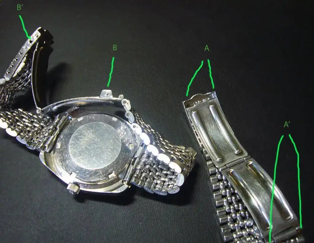

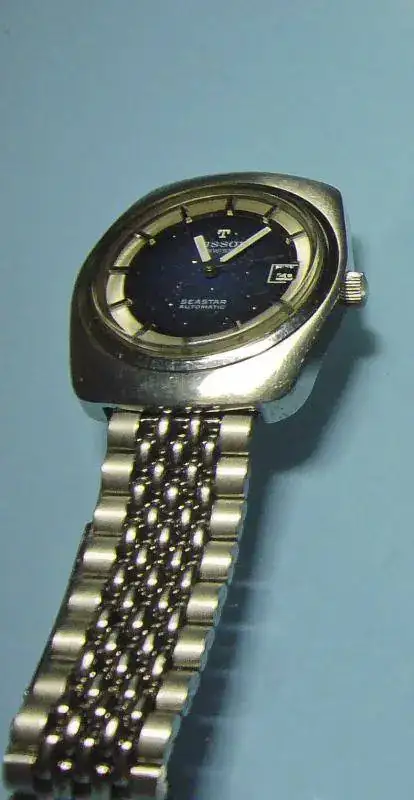

Como ya anuncié, durante la estancia en tierras almerienses opté por relojes con armis de acero en vista de las altas temperaturas esperables. Uno de ellos es un Tissot con esfera azul estrellada cuyo armis tiene la peculiaridad de cerrar al revés: el cierre abraza por fuera en los laterales en contra de lo común de hacerlo en la punta y por dentro.
El primer día que lo elegí constaté que el cierre estaba algo flojo y que se podía caer en cualquier momento y, aún peor, mientras andaba por la playa y directamente al agua. Al estar "en suelo enemigo" traté de hacerlo apretándo un lateral contra una piedra plana, sin aristas, como suelen ser los cantos rodados pero me pasé al apretar demasiado, tras varios intentos de hacerlo más flojo. Y ya no lo podía cerrar, así que a la mochila; para la hora ya llevaba el móvil.

Más que cerrar al revés, ¿no será que es que el armis está montado del revés? (Pensamiento en voz alta)

No, no. Generalmente los cierres hacen el ajuste en el final, en el lado estrecho del rectángulo (por llamarlo de alguna manera). Éste lo hace en el lado ancho, dentro hay dos lengüetas con unos tetones que entran en los dos penúltimos orificios del ajustable. Ganas de incordiar o de demostrar el diseñador que él es rarito .....

Si no te complica, creo que serían interesantes un par de fotos del dichoso cierre (abierto y cerrado) para comprender mejor su funcionamiento.

Si, ya lo he pensado pero para mañana con luz natural. Esta tarde, cuando lo escribía, lo pensé pero salía a dar un paseo con la jefa y no me podía parar.

Generalmente los cierres hacen su apriete por medio de las dos pestañas A que encajan a ambos lados del bulón del armis, en A'.
En cambio éste lo hace por medio de las dos pestañas B, con un tetoncillo y situadas a los lados del regulador del cierre (la otra del otro lado no se ve) y esos tetoncilos encajan en los agujeros B'
Espero que quede claro; mira que nuestro idioma es rico pero no sé explicarlo mejor.

Quedó clarísimo... Es aquello de que una imagen vale más que mil palabras.:ok::
