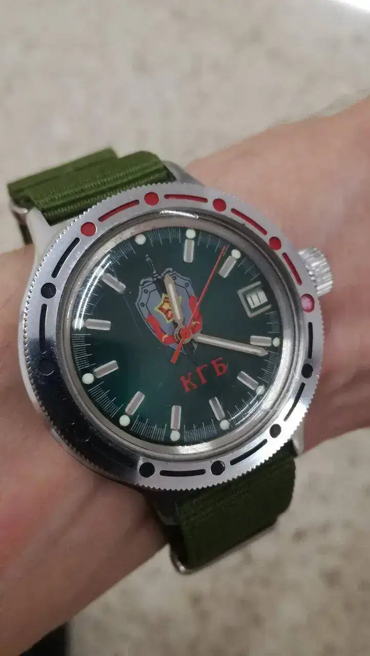

Hola.
Pues este es mi primer Vostok. Lo pillé barato de segunda mano con.correa de goma que daba pena de lo podrida que estaba. Le puse esta nato y listo.
El reloj va casi perfecto, adelanta un minuto cada dos días. Nada grave.
Pero a veces al cambiar la hora o volver a usarlo tras una parada, atrasa 15 minutos en una hora, y luego se estabiliza y arrastra esos 15 minutos durante todo el día.
He probado a adelantarlo 15 minutos al ponerlo en hora...y el cabrón se pone a funcionar bien y arrastra 15 minutos de adelanto todo el día. No acabo de entender qué le pasa.
XD

Ver el archivos adjunto 2678461
Sabes cuanto tiempo tiene? A lo mejor requiere de servicio... Aunque quizás primero habría que asegurarse de que no esté magnetizado. A ver si te puede ayudar alguien de por aquí.

Si te atrasa de forma errática, tal como comentas, podría ser el cañón de minutos que está flojo.
Comprueba si se mueven con demasiada suavidad las manecillas(al cambiar la hora).
El hecho de que adelante siempre los mismos minutos apunta a un fallo concreto de funcionamiento, no algo como lubricación etc. Si lo desmagnetizas y sigue pasando... Te va a tocar hacer labor fina de detective.
Pues el problema está cuando lleva toda la cuerda, es decir, si el remonte está al tope. Entonces empieza a funcionar el segundero pero no avanza el minutero hasta que pasan 15 minutos. Ahora llevo una semana con él sin problema. Simplemente lo puse en hora por la mañana sin darle cuerda y va cargando con el automático y se mantiene. Adelanta un minuto o dos por semana. Simplemente no puedo darle cuerda a tope.
