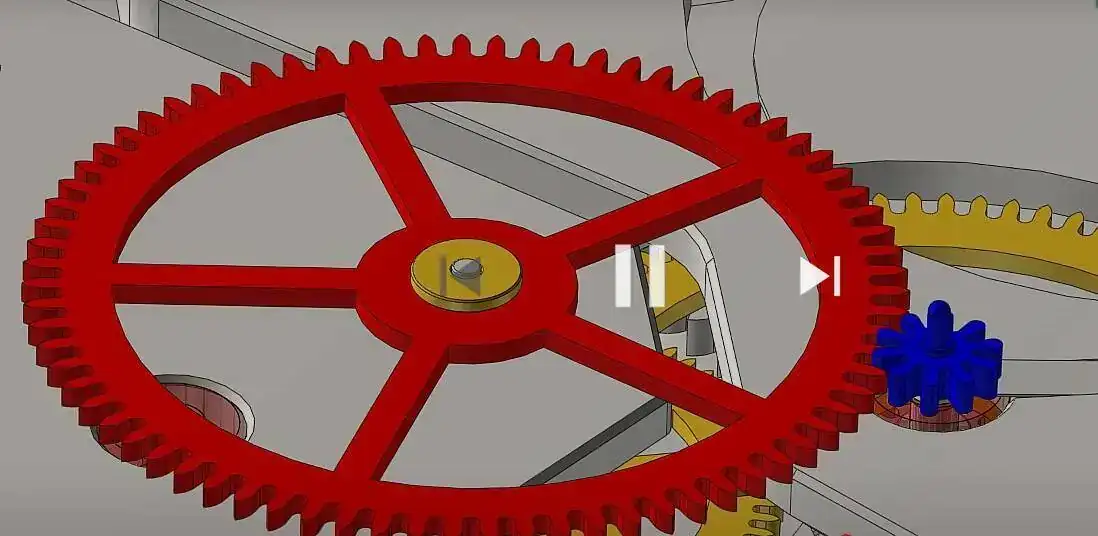

De forma resumida, los primeros relojes tenían el segundero a las 6 y cuando se necesitó trasladar el segundero al centro del reloj se añadió una rueda suplementaria (en rojo) que engrana con un fino vástago que atraviesa la rueda de centro (en azul).

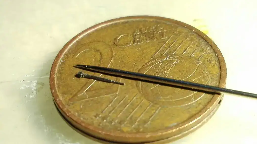

El vástago es excepcionalmente fino y va sujeto en su alojamiento por un resorte que lo mantiene fijo en su justa medida.
La comparación con una aguja da la verdadera medida de su fragilidad.

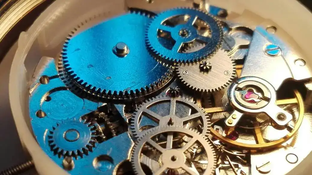

En el caso del Miyota podemos ver el eje del segundero en el centro den la imagen.

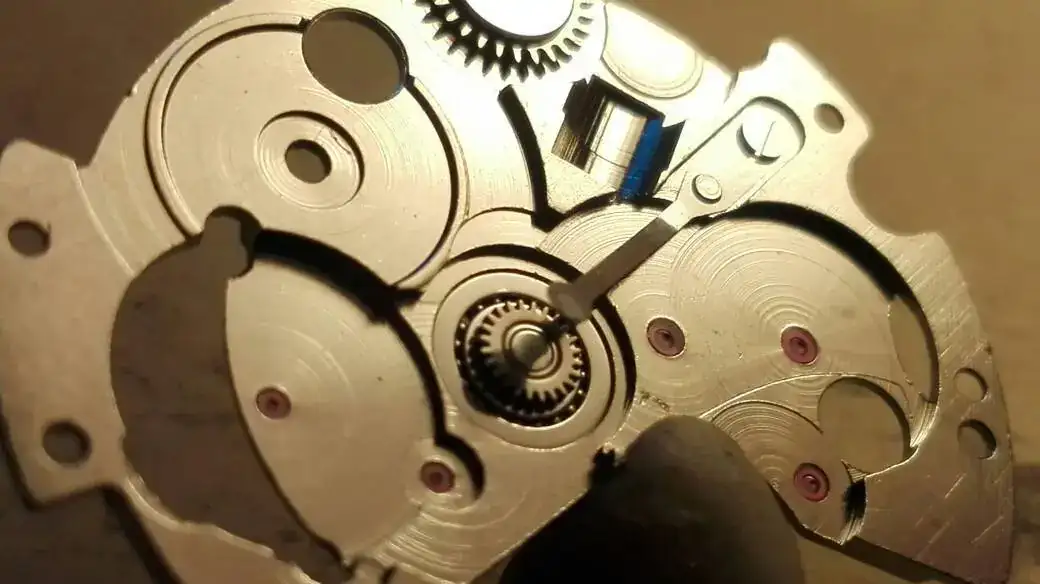

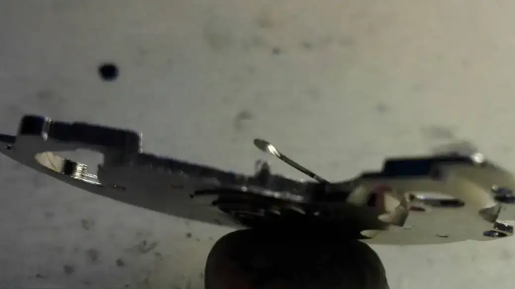

Y, en la parte posterior del puente que cubre el rodaje, está el resorte que mantiene en posición.
Si el resorte tienen poca tensión o hay restos de aceite el caminar del segundero será entrecortado y si tiene demasiada tensión el reloj se detendrá.
Encontrar el ajuste idóneo no es difícil pero el problema es que hay que desmontar medio reloj con un sólo puente para todo el rodaje y el módulo automatico.
