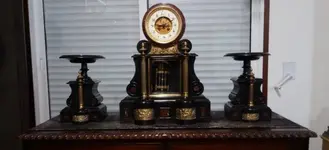

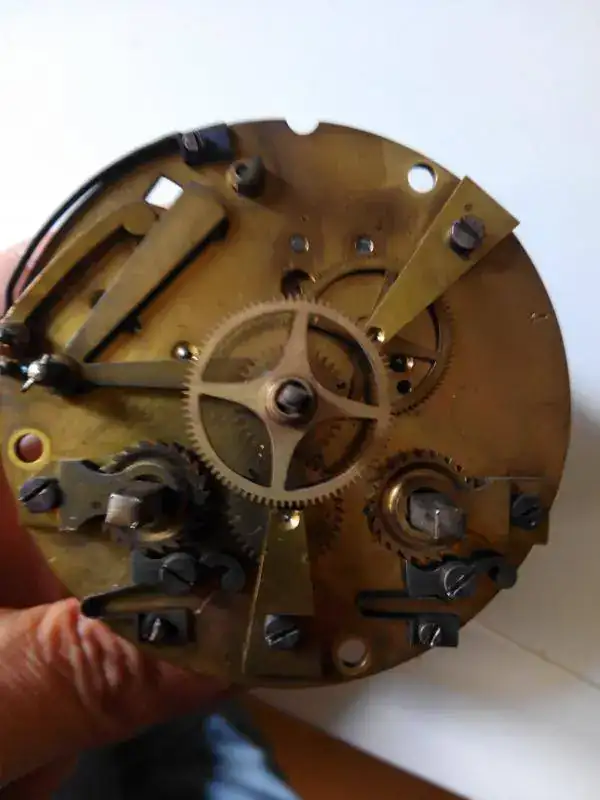

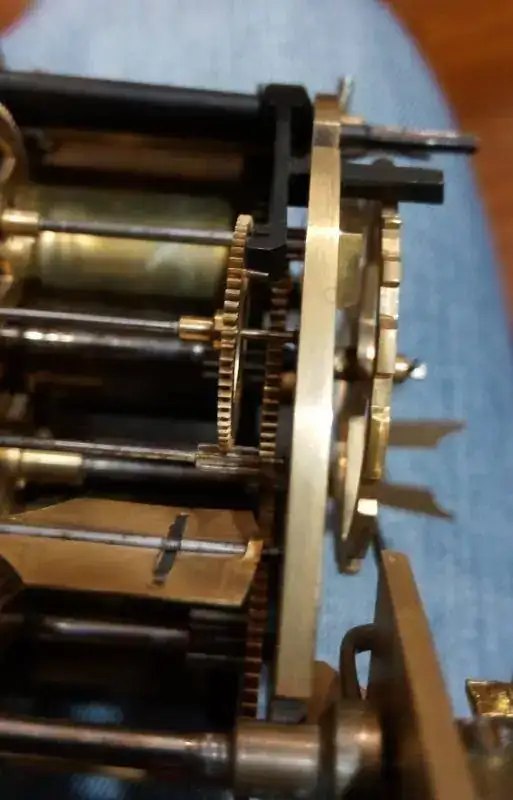

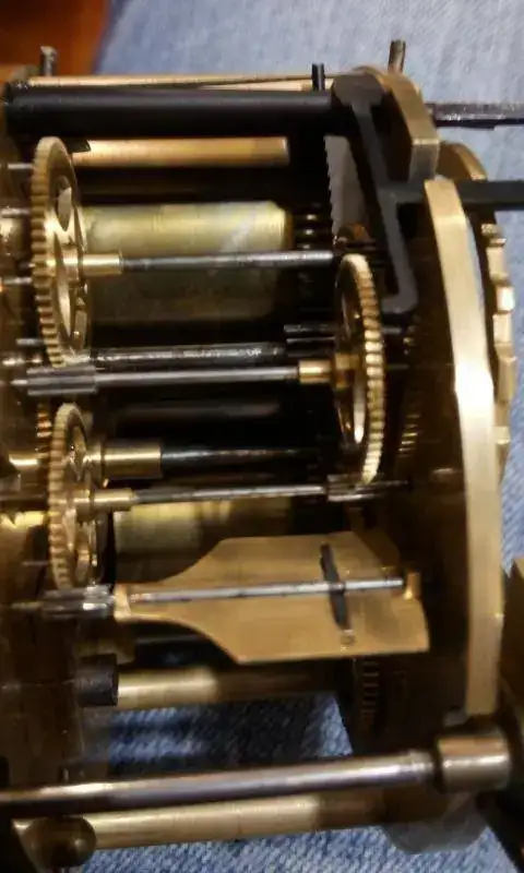

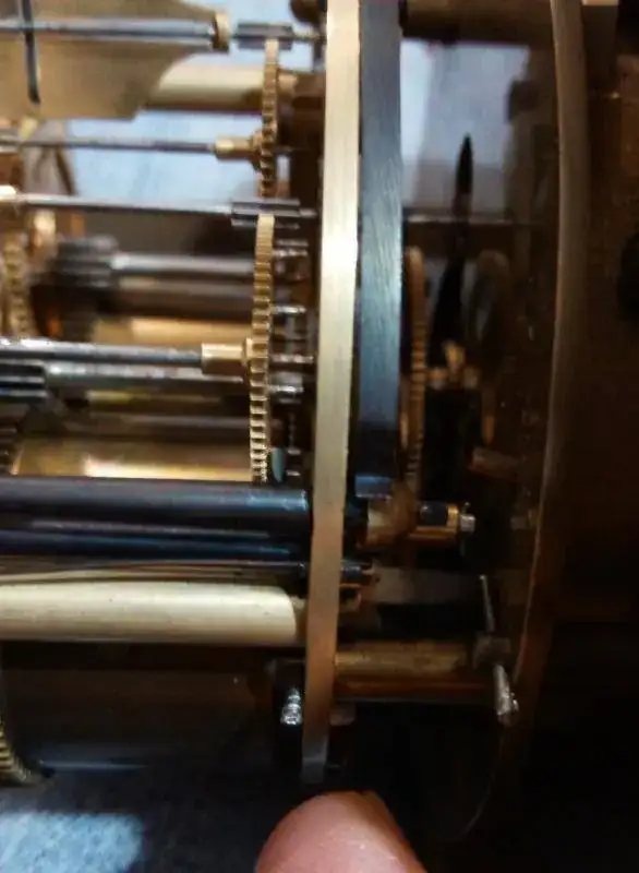

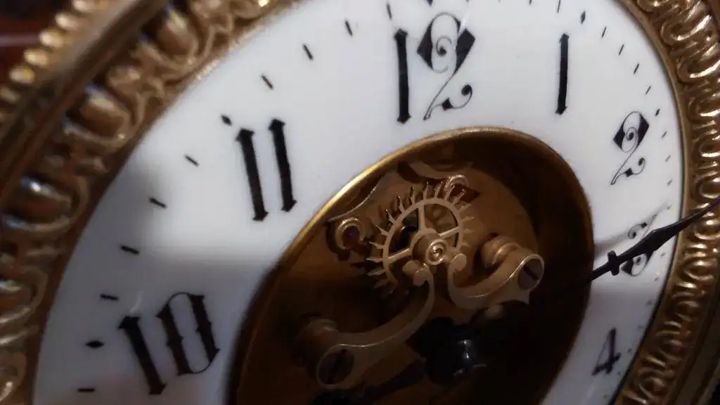

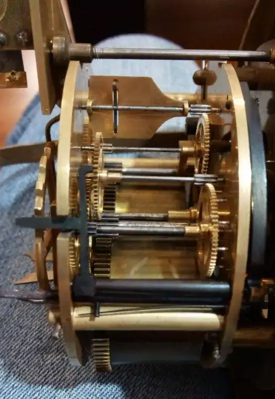

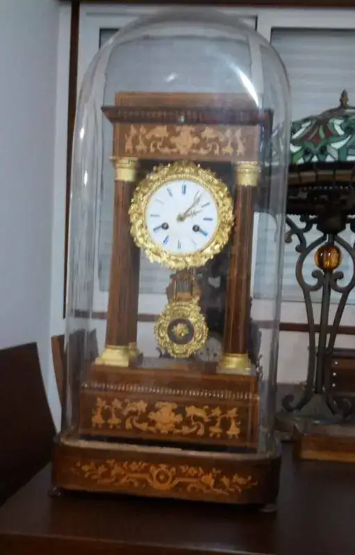

Hola a todos. Tenía este reloj Notario con mucha suciedad tanto en maquinaria como en la caja, primero empecé por la caja y guarniciones, todavía me falta por conseguir un cristal para el dial, no tiene. Y estos días he limpiado la maquinaria, aun que ya he limpiado alguna que otra, y no he tenido problemas, esta se me ha resistido, supongo que algo he colocado mal.
El movimiento funciona bien, pero me falla en las campanadas; a las once toca las once, luego la media, las doce, la media, una campanada a la media, otra a la una, y la media, pero luego a las dos vuelve a dar una sola campanada, y a partir de ahí ya pierde el orden tocando varias campanadas a las medias, volviendo a las horas... vamos que cuando vuelve a la hora de tocar las once ya no toca once si no menos. Antes de limpiarlo no sé si funcionaba bien, ya que estaba tan sucio que no lo he probado.
A ver si me podéis echar una mano ya que me parece un muy buen reloj y muy vistoso, es uno de los relojes que siempre he tenido ganas de tener, y ahora que lo he conseguido me gustaría que funcionase bien, conserva su péndulo con las capsulas de mercurio mercurio. Tiene un sonido muy agradable y acompasado, pero el problema es la sonería que debí cometer algún fallo en el montaje.

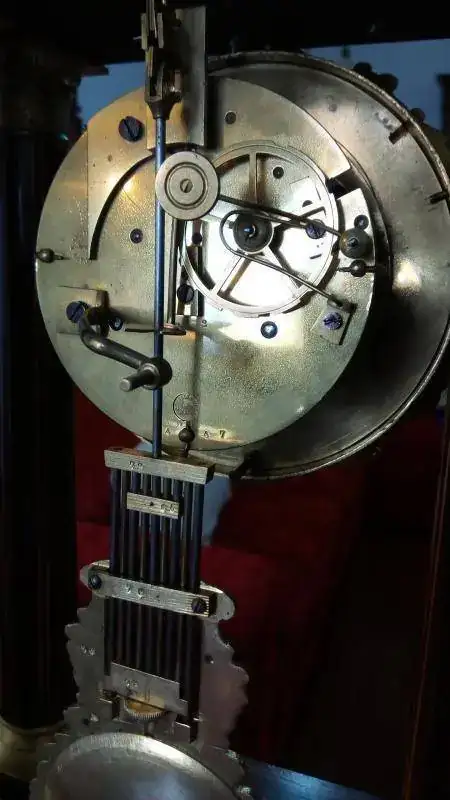

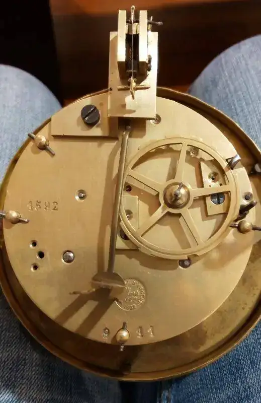

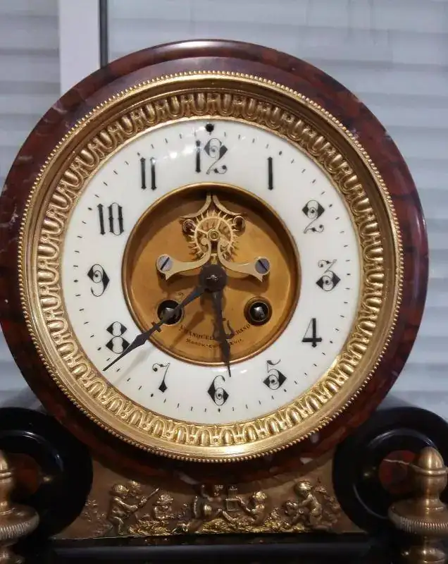

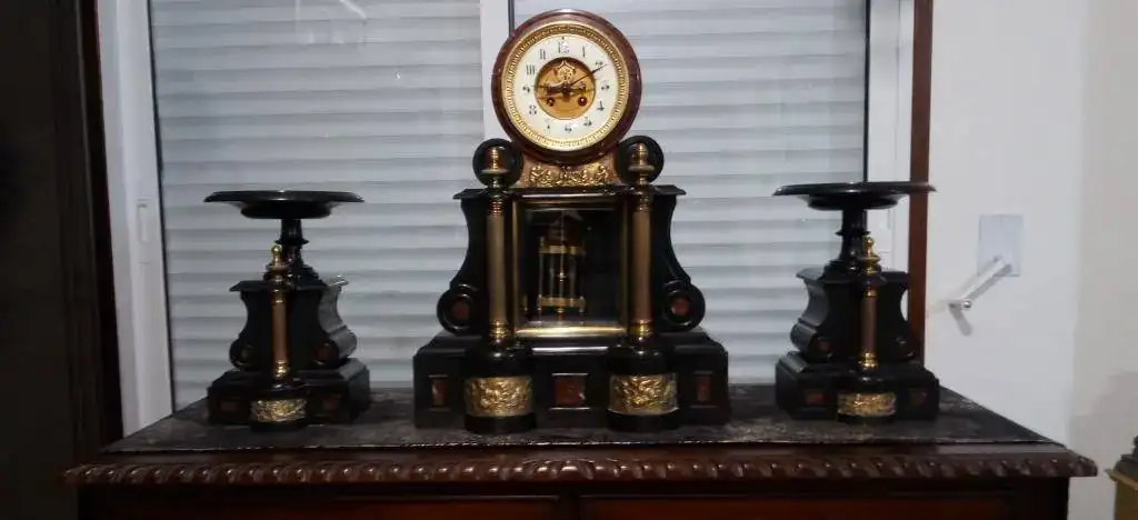

Pongo fotos del reloj y la maquinaria para que podáis ver, la última foto de la maquinaria es antes de limpiarlo, para que podáis ver el frente sin tenerlo que desmontar la esfera de momento.
Tengo otro mas a falta de limpieza, para mí otra joya, que ya me da miedo desmontarlo, por lo menos hasta que solucione el de éste, en otro mensaje os lo muestro.
