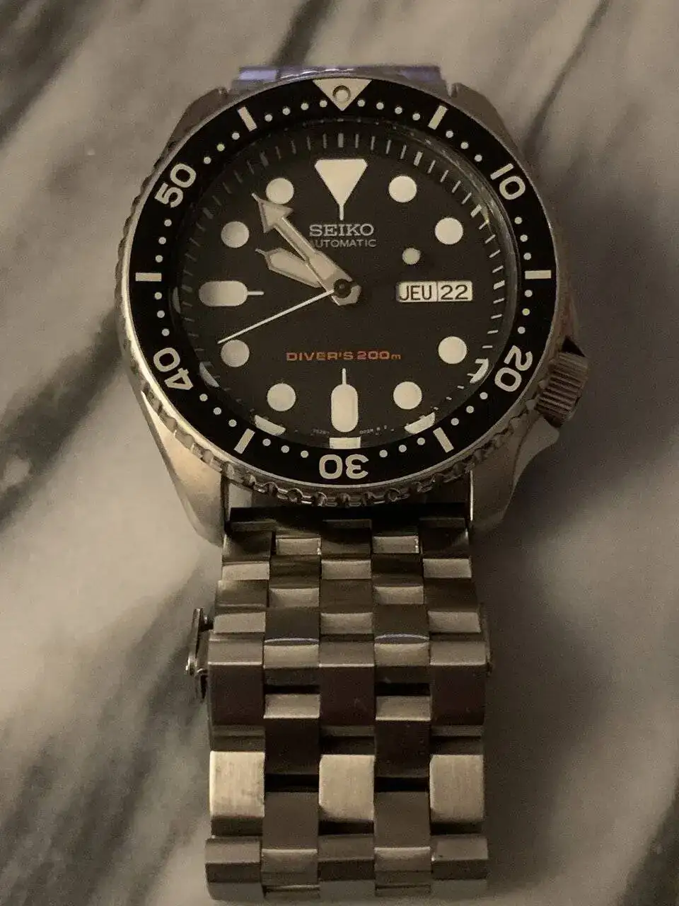

Hola,
Tengo un seiko Skx oo7 desde 2018.
Lo uso poco, y lo tengo bien cuidado.
Últimamente cuando lo uso va mal.
Adelanta bastante, casi 1 cada 2 horas o así.
Que creéis que es, y que puedo hacer gracias!
