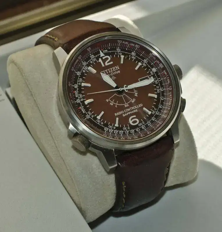

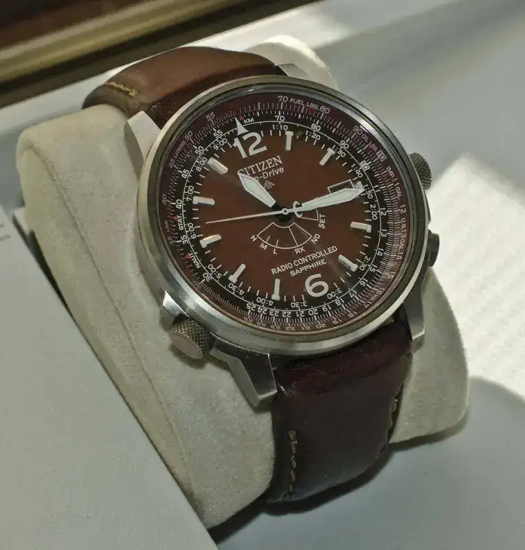

A mi me pasa lo mismo, no me sincroniza mi CITIZEN.

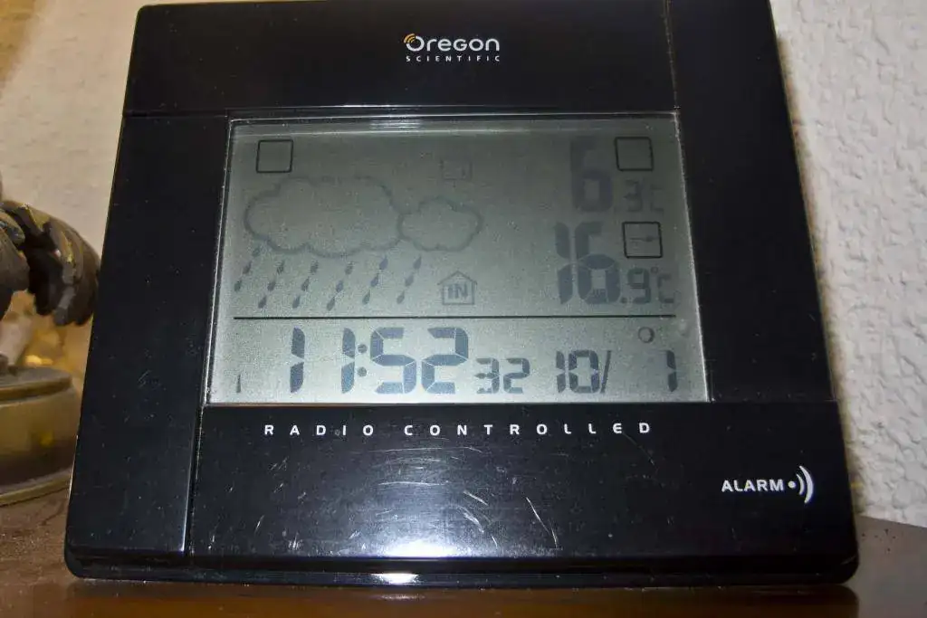

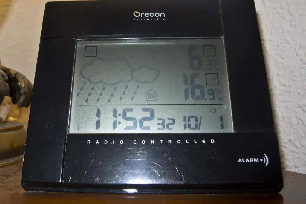

Y lo que es mas preocupante un OREGON
Como podéis ver la señal de antena que se encuentra abajo a la izquierda esta frita.
Situación:
Zona de la Cabrera al Norte de Madrid, sobre los 1.000 metros de altura.
:huh::huh::huh::huh::huh::huh::huh:
