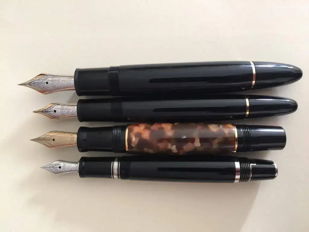

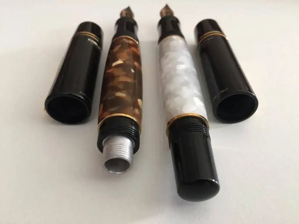

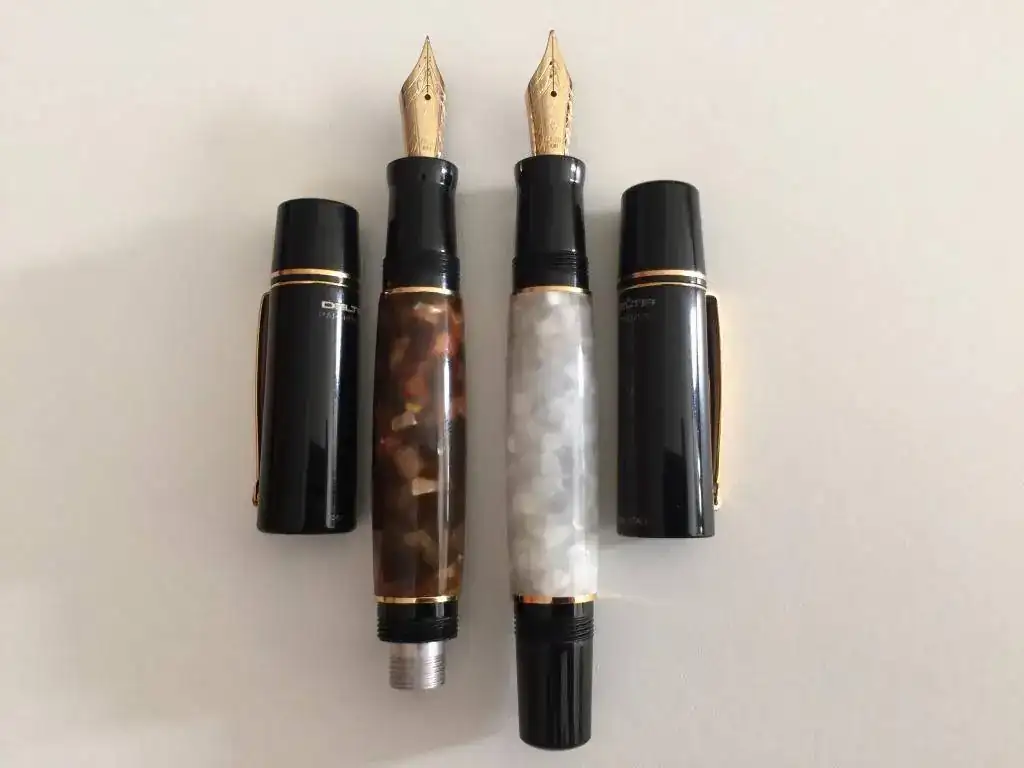

Me uní a la fiebre de las Parthenope.. Y tras adquirir dos, me di cuenta desde el primer momento (ya avisó algo al respecto Zaidatsu, con su presentación del modelo) de que algo las diferenciaba: capuchones distintos en longitud y culotte extraíble en una y fijo en la otra, pero bueno. El vendedor y yo llegamos a la conclusión de que eran distintas fases de fabricación, distintas épocas, etc.
El caso es que me hice con dos plumines dintintos para probar los curiosos puntos de Delta: EEF y OB.
El problema vino ayer, cuando escribiendo con la del culotte desenroscable se me ocurre postearle el capuchón, también mediante giro, pues bien, cuando acabé y procedo a cerrarla veo que se me ha quedado el culote dentro del capuchón y no hay manera de sacarlo...

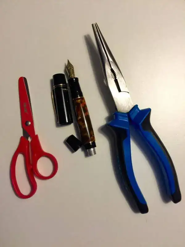

Me ha pasado algo parecido con plumas baratillas. Para sacarlo, lo mejor es un alicate o unas tijeras: pones una tela gruesa o piel dentro de la pieza trabada, luego metes el alicate o las tijeras y lo abres, haciendo presión sobre las paredes cubieras de tela o material protector, luego giras en la dirección correcta y la pieza trabada sale.
Es sencillísimo, pero muy difícilo de explicar, no sé si lo he logrado.
En mi caso, me habían advertido que el plumín no es el que suele llevar este modelo. Pero como a nivel de escritura no me ha dado ningún problema, por mí está bien. Así tengo dos Deltas con dos plumines distintos y me gustan los dos.
Gracias a todos. Al final lo he conseguido, aun con miedo de romper el capuchón por la presión interna.
lo he hecho con las tijeras.
