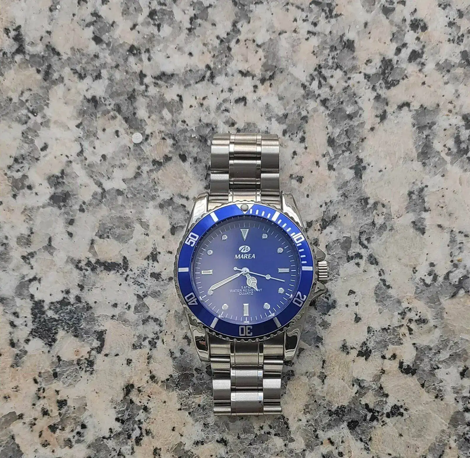

Pues resulta que estaba el mecanismo un poco doblado y al pulsar para sacar la tija se me ha salido de sitio. Luego he visto algun que otro video y para ensamblarlo no hay problema, pero sin quitar tornillos es imposible. Mañana iré a ver si encuentro un destornillador de esos minis, porque madre mia que tornillitos me lleva el compañero! Por hoy lo dejo que ya no se maldecir en más idiomas.Así pasas el rato, colocar ese tierete no es complicado, lo complicado es sacarlo jajaja aun no entiendo que ha podido pasar![]()

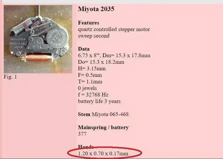

Eso sí como bien dices, en mis ratos libres me lo estoy pasando genial desmontando y montando!Hola Bito, al ver que en los anuncios indicaban lo siguiente en la descripción: Tamaño: 12,5mm x 12mm x 7mm (todos miden desde el centro del orificio hasta el final) entendí mal las medidas que me pusiste.Que no son el largo, esas medidas son el diámetro de los cañones de horas 1,20 mm., de los minutos 0,70 mm. y del pivote de la trotadora o segundero 0,17 mm.
