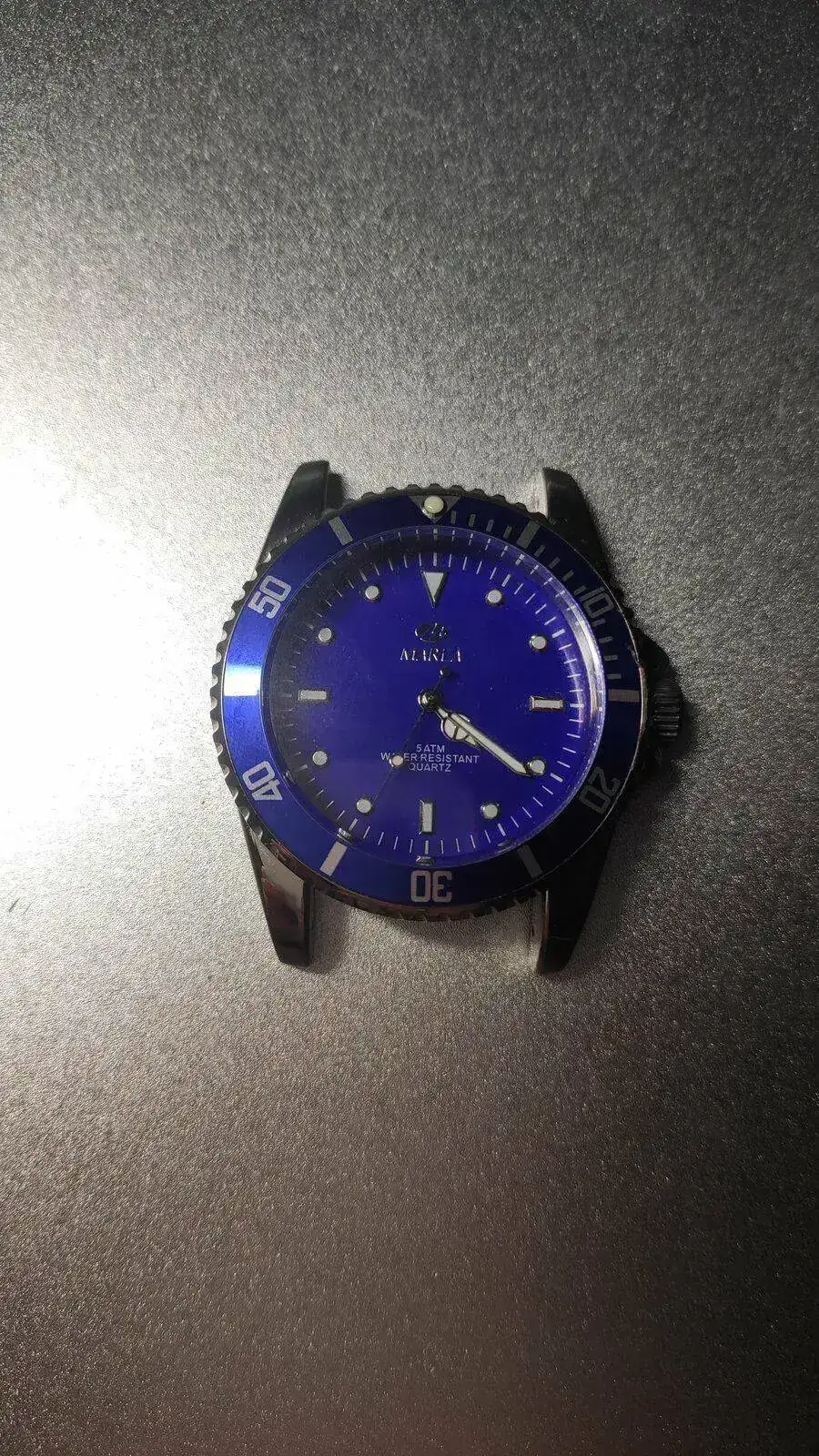

Resulta que el domingo haciendo limpieza de trastero, me encontré un reloj. Así como suena, no recuerdo ni como llego allí, supongo que fue algún regalo de alguna aseguradora, o de empresa... ni idea.
Vamos, que como buen amante "relojil", me ha hecho ilusión, tiene estetica de diver y como no tengo ninguno de este estilo, enseguida he ido a ponerle la pila para gozarlmelo y me he encontrado con el siguiente fallo: el segundero corre unos pocos segundos y luego vuelve otro para atrás para al final quedarse como si no pudiese continuar, ni para delante ni para atrás!
He mirado el precio y no se si me saldrá a cuenta repararlo. Alguien tiene alguna idea de lo que le pasa?
GRACIAS.

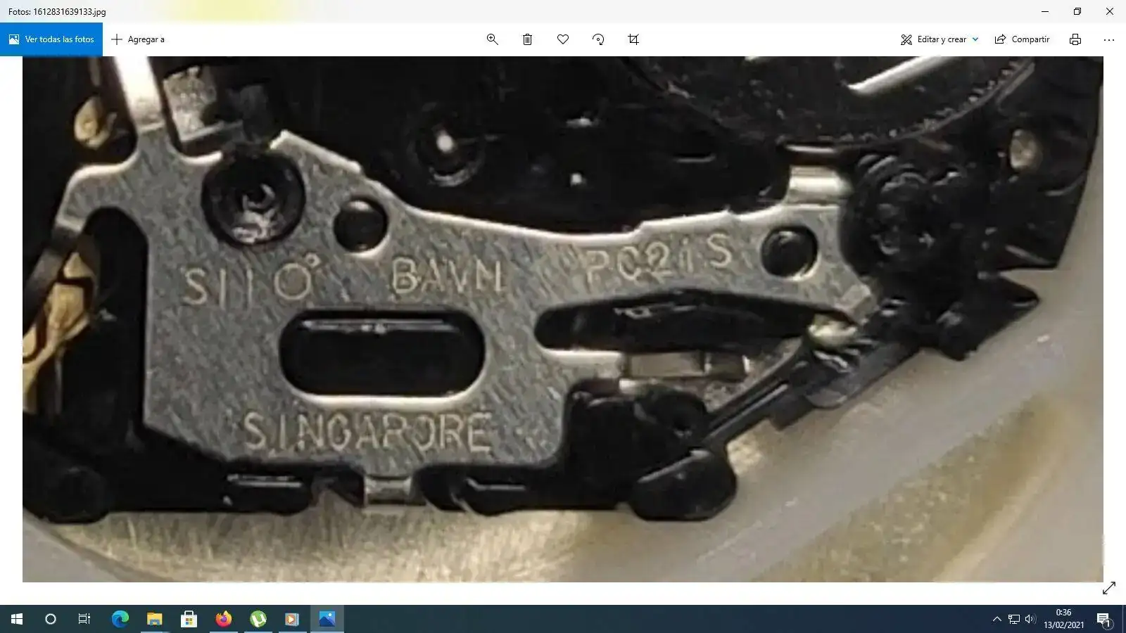

En referencia al calibre, lo único que llego a leer es lo siguiente: " SI IOº BAVN PC21S" El que me has puesto en el enlace me valdría?
Muchas gracias compañero!
Pues no sé si te valdría. Yo te he puesto un calibre genérico, pero deberíamos ver si tiene el mismo grosor, la altura del hueco de la tija y el diámetro de los tubos de las agujas. Para eso habría que sacar el viejo y tomar medidas.

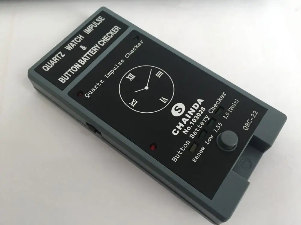

Y si antes de liarme a comprar todo lo necesario pruebo esto? https://www.amazon.es/dp/B08GHXZMTS/?tag=forore-21
Según he visto por youtube, algunas veces tras pasar este aparato los segunderos que estaban que ni "palante ni patras" vuelven a funcionar...
Eso es un desmagnetizador. No te va a servir. Si que he visto algo como lo que comentas, parecido al desmag. pero no igual.
Lo que pasa es que no se como se llama.
Reacciones: tolkien84

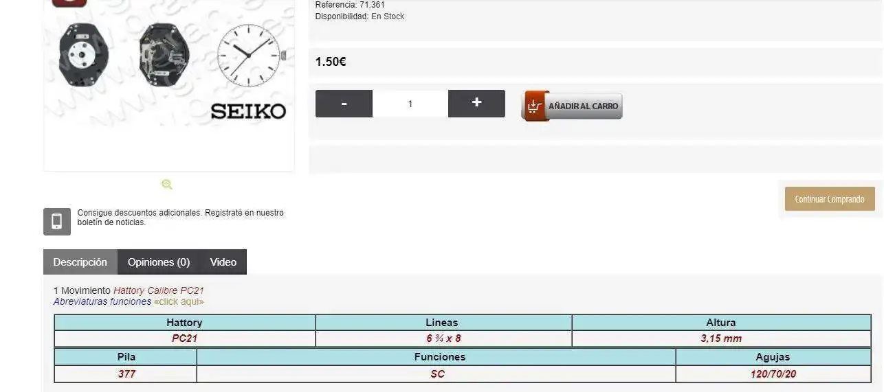

Aquí lo tienes. Con envío unos 8,50€. Aunque también podrías pedir alguna herramienta para aprovechar los gastos de envío.

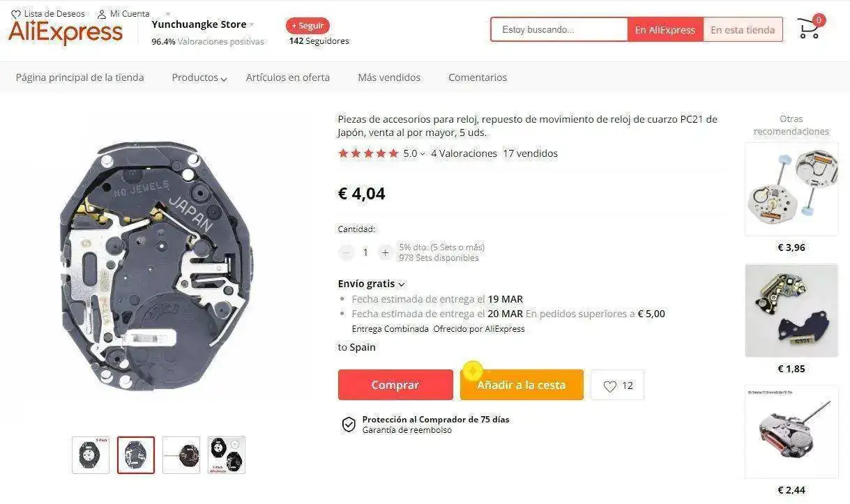

Ya te lo han encontrado. Si es este... te lo venden al por mayor. Con gastos de envio incluidos te salen a menos de un eurillo... pero tienes que comprar 5.
Si te funciona el invento, vas a tener un reloj que heredaran tus nietos. 🙂

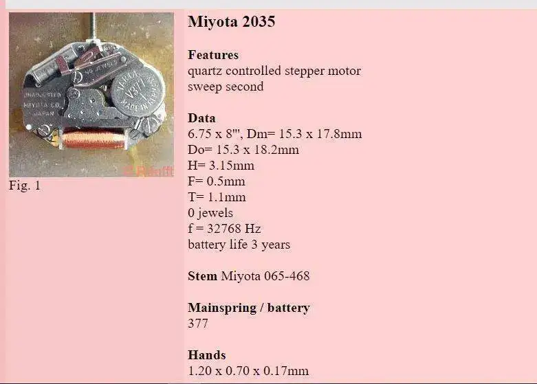

Metele la Miyota 2035, es totalmente compatible, vale lo mismo y es infinitamete mejor
Asegurate de cambiar la tija 😛 (la máquina trae tija niueva)

Las letras que veo en el movimiento son estas. Si me comentais que el movimiento miyota es compatible con las agujas y viene con tija, pues casi que me decido por esa opción...
Lo malo de haber encontrado este "diver" es que estoy empezando a tener malos pensamientos y no paro de mirar y mirar... y miro orient RAYII y ORIENT KAMASU, Y ORIENT KANO, SEIKO SKX.... y como no pida pronto este movimiento creo que voy A PECAR!!!!!! :yhoo:::yhoo::

Lo bueno de montar el mismo movimiento es que no es necesario cambiar la tija, ni su longitud, ni nada.
Si decides poner otro movimiento y tienes que recortar una tija... recuerda hacerlo con mucho cuidado, no te vayas a pasar. Yo el último tramo lo suelo hacer lijando y así ajusto.

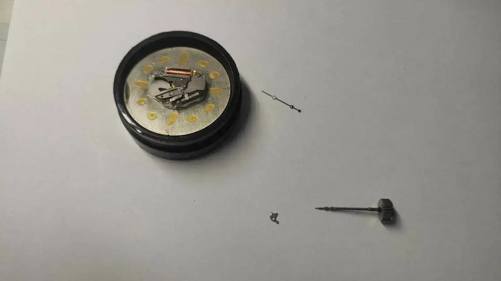

Agujas puestas!
Vamos a ver no se si se aprecia en la foto pero el mecanismo me ha llegado un poco doblado (venia en un sobre envuelto en su factura)
Se me ha caido una pieza pequeña! el tirete veo que se llama, la madre que lo...
Estoy viendo que la tija no me entra en el movimiento, voy a seguir investigando, pero se agradece cualquier ayuda/apoyo!
    24 KB · Visitas: 369
A ver, lo del tirete ya te dirán como colocarlo (si es que se puede), pero mi pregunta, cuando dices que la tija no entra, es:
Esa tija tan bonita que aparece en la parte bajo-derecha de la foto, ¿Es la que has sacado del otro movimiento o es la que te viene con el nuevo?
Porque si es la vieja, probablemente no entre en la vida.
es la nueva con la corona cambiada! Estoy viendo que para colocarla de nuevo tengo que quitar varios tornillos,pero mis destornilladores para electrónica son demasiado grandes...
No se si comprarme destornilladores de relojero o comprar de nuevo otro movimiento. O tirar este Marea que me está mareando de lo lindo y comprarme un orient
¡No hombre, no!, y lo que te estás divirtiendo. Compra, aunque sea un juego de estos de los chinos.
