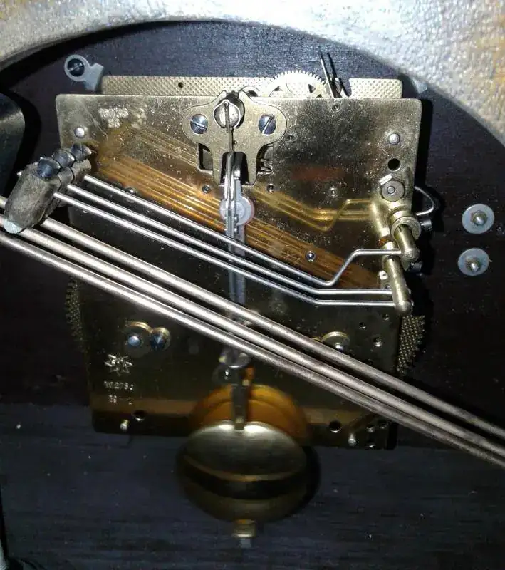

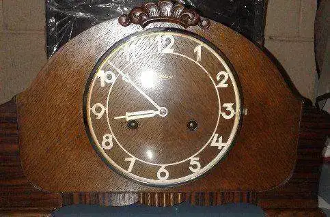

Luego que me ayudaran con el de pie que se detenía, me he comprado un Junghans mantel lo compré por Internet cuando lo empece a probar funcionaba bien su hora y sonería pero no lo había probado en periodos largos, ahora resulta que cuando empiezan a dar la sonería de la media hora u hora el primer martillo se eleva y golpea pero los otros dos que están juntos se empiezan a elevar y se detienen a veces casi iniciando y en otras ocasiones a la mitad o un poco más arriba.
La maquinaria se ve limpia, no he hecho nada más que utilizarlo y ha empezado a fallar me he fijado que hay una especie de papalota (Platina delgada) que gira cuando se activa la sonería esta se detiene junto con los martillos.
Algún consejo de lo que pudo hacer, por su atención muchas gracias.
Hola kernestox, pues ya veo que te ha entrado el gusanillo de la relojeria gruesa, vete tu a saber donde llegaras con esta nueva aficion, espero que consigas muchos exitos. Dicho esto segun la foto que has puesto de la maquina y lo que debe ver desde fuera sin desarmar, todo apunta que la pletina que dices, corresponeria al freno de viento o ventolin tambien llamado venterol; creo que debes sacar la maquina del mueble, para ello primero quita las agujas o manecillas y luego los tornillos interiores de anclaje de la maquina al mueble, saca tambien antes el pendulo para que no deteriores o rompas la suspension; una vez fuera la maquina la pones a funcionar sin el pendulo seguro que el tenedor ira muy rapido y asi veras si encuentras la anomalia y puedas comentar mejor su comportamiento, vuelves a sacar fotos de lo que crees que le pasa y ya te orientamos (acuerdate de poner la aguja minutera para ir girandola haciendo funcionar los mazos de la soneria a los cuartos la media y las horas)

Hola, kernestox la manecilla que sale a presion es la horaria, la minutera sale nada mas aflojar la pequeña tuerca que lleva; ese reloj por el aspecto que tiene y si ha funcionado bien durante un tiempo no creo que tenga ningun problema serio que no se pueda solucionar. La experiencia solo se consigue con la practica, asi que aimo y analiza el comportamiento de esa maquina una vez fuera del mueble
cuando la tengas fuera la podias aceitar un poquito por sus aceitadores, solo la punta de los pivotes de los ejes y con muy poquito, después pruebas como t dijo el compañero y te fijas si produce fallo y comentas lo que ves...saludos
Gracias elmonge y tonito, gracias a ustedes ya pudo ver el inconveniente seguí los pasos identificando las piezas que tienen que ver con la sonería la pletina, una rueda grande de engranaje y un piñón largo delgado donde rueda la pletina (Lámina delgada) y encontré que al ir dando vueltas despacio empujando los martillos la pletina pasaba por la rueda de engranaje donde había un costra de polvo y aceite y allí se frenaba.
Lo removí con cuidado y aceite los ejes y probé y hasta este momento ya no se frenó, muy agradecido nuevamente con sus consejos si me sigue dando el problema lo desarmaré estos relojes si que son especiales en mis manos tendrá una nueva vida.
