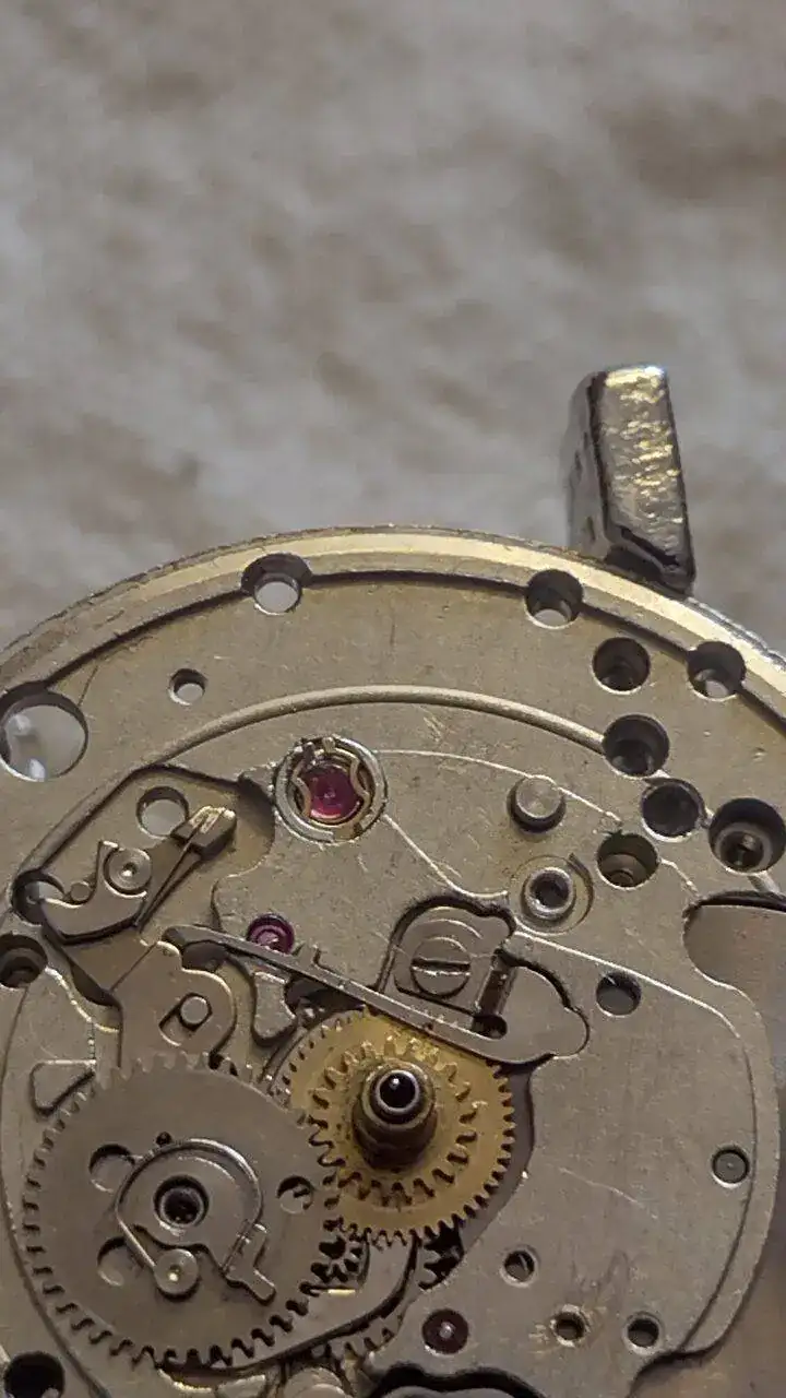

Hola amigos, quise limpiar el rubi antichoque, lo saque, y lo he podido poner de vuelta el resorte q lo tiene, alguien q tenga para pasarme alguna tecnica? Saludos ( en la foto se ve q esta suelto el resorte, es de un as 2066 )

Hola Nacho.
Ése resorte se llama lira, por si forma parecida al instrumento musical.
La lira la quitaste también? Da la impresión de que que está boca arriba, no sé si me explico.
Hola Nacho.

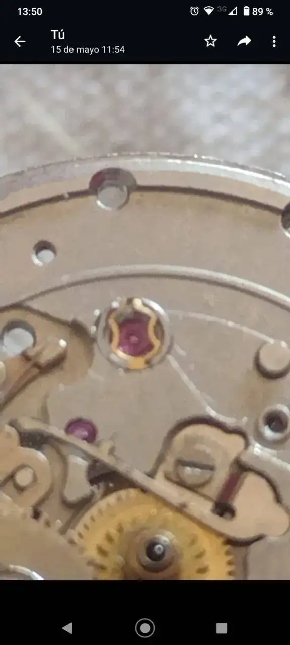

Hola amigo gracias por la respuesta, si, se salió toda, como puedo comprobar si esta boca arriba o abajo? Te mando mas fotos si necesitas
si se ha salido entera para volver a montarla intenta engancher primero la parte cerrada introduciendola a 45° de inclinacion. una vez engachada,
mientras sujetas la parte cerrada con una pinza fina o un palo de boj afilado usa una pinza para enganchar primero un brazo abierto y luego otro
presionando hacia abajo y hacia el centro del rubi
Mejor explicado imposible

Gracias chicos! Entonces en esa posicion esta bien?
