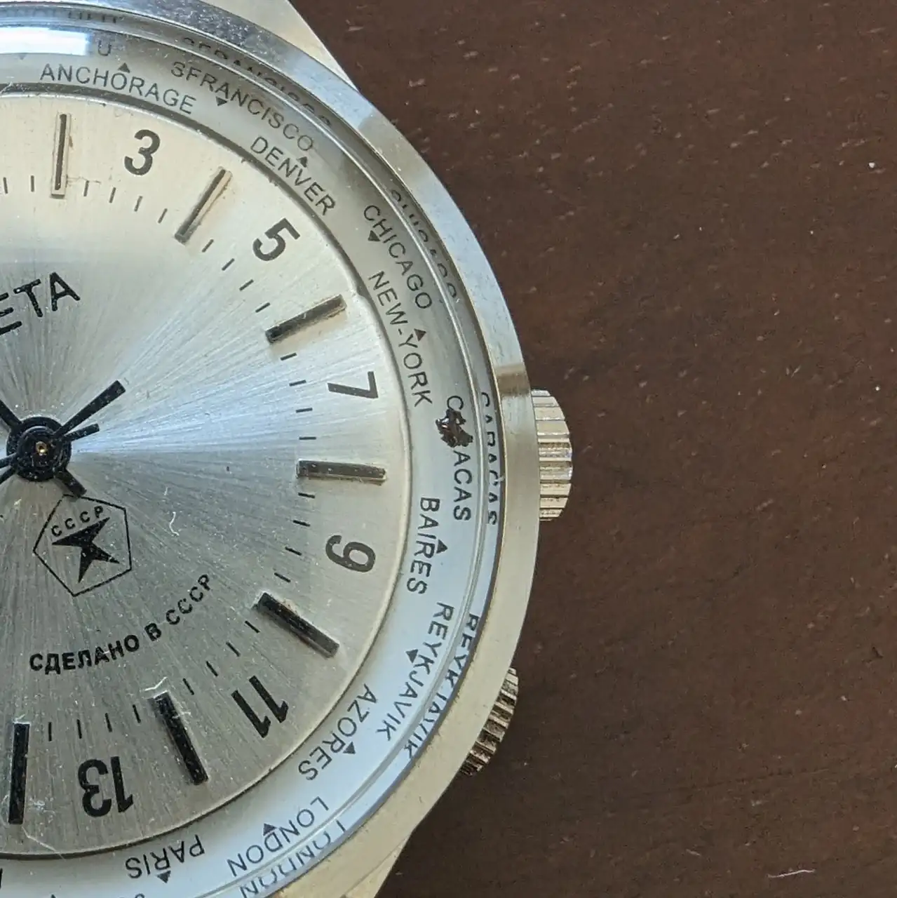

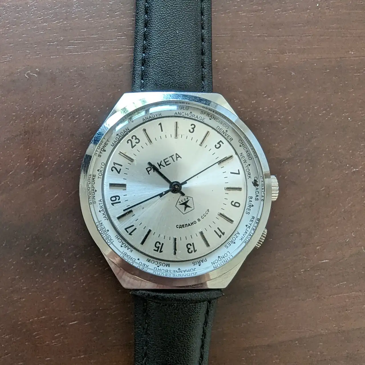

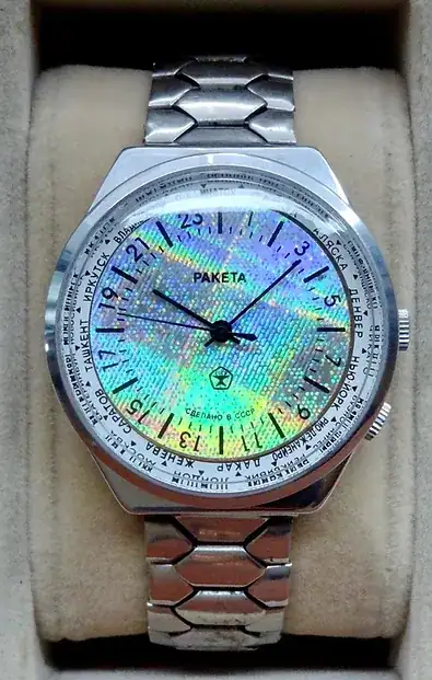

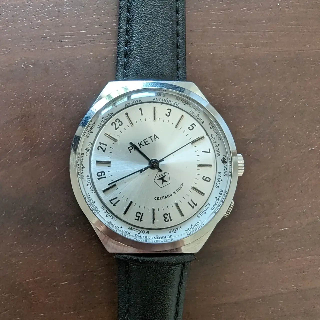

Buenos días,
No sé seguro si esta pregunta debe ir aquí o en otra parte del foro, disculpas si lo he ubicado mal.
Hace unos días me llegó un Raketa 24h comprado en todocoleccion. Supuestamente el reloj estaba en excelente estado pero me llegó roto:

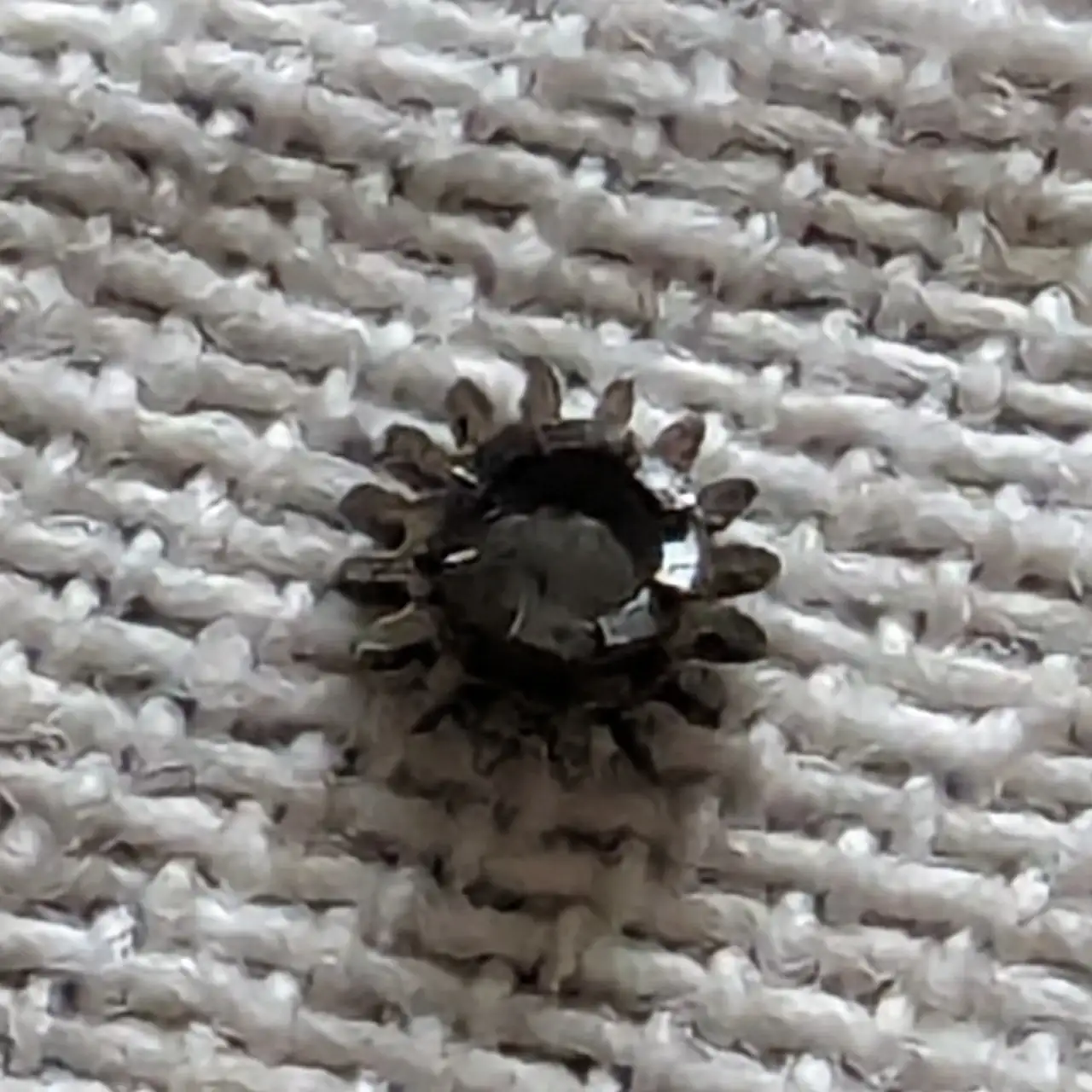

Si os fijáis el disco de las horas está girado, en realidad está como suelto (intenté subir un vídeo pero o no se puede o no sé hacerlo😅). El caso es que gira libremente.
A mayores, respecto a las fotos del anuncio del supuestamente impoluto reloj tiene un resto negro por dentro que no sé si estará relacionado con la avería:
El vendedor básicamente me dice que tururú, que él lo envió en perfecto estado así que me temo que me lo tengo que comer.
Mi duda es, como es un modelo bastante común, si sabéis si es un fallo frecuente y/o si es sencilla la reparación.
Muchas gracias por adelantado
Ver el archivos adjunto 2889820

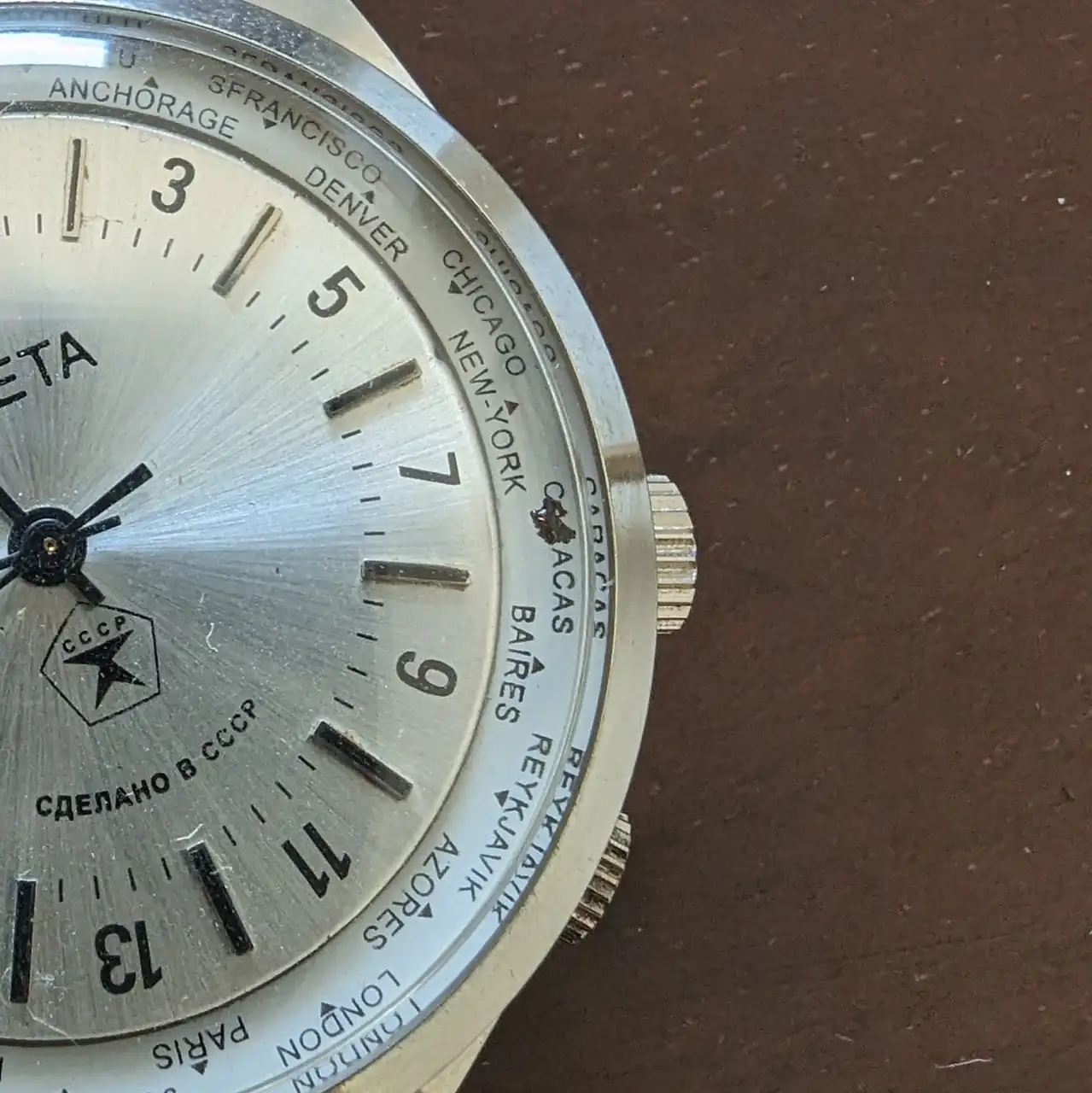

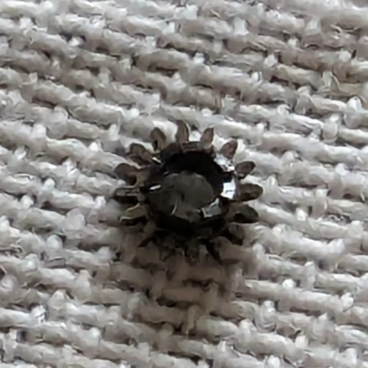

Ver el archivos adjunto 2889821

Buenas,
Para mí el hilo está bien ubicado, no te preocupes. Por el otro lado los Raketa no los conozco, a ver si alguien te puede ayudar.

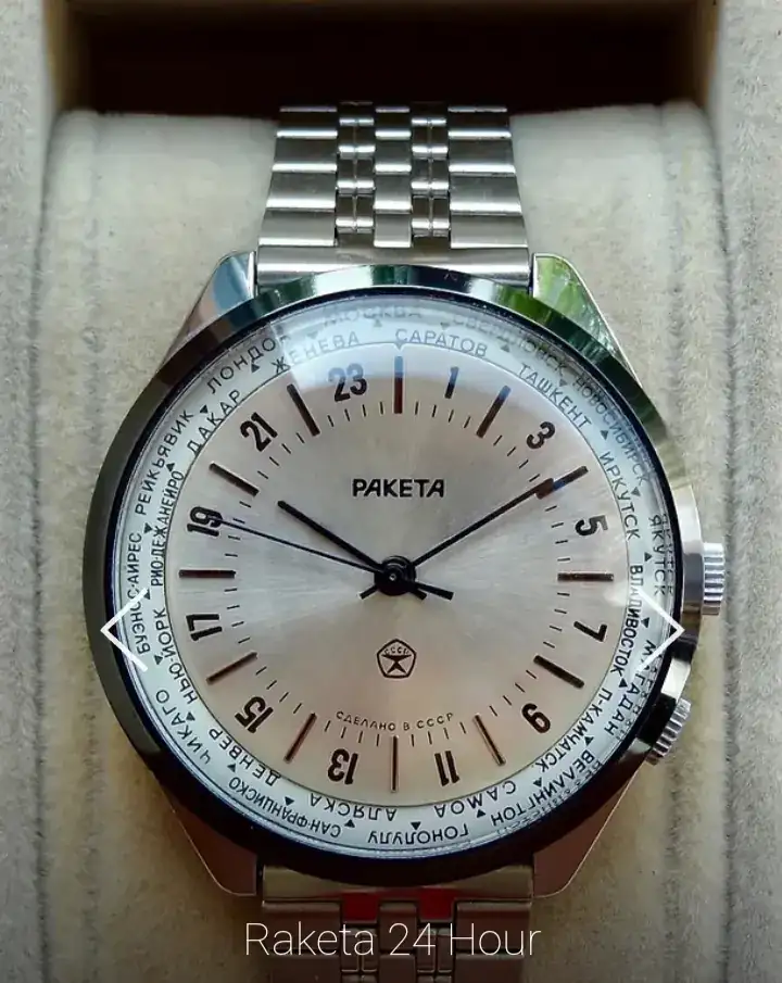

Buenas tardes, Andrei.
No soy ningún experto en esto, pero yo creo que esa caja no corresponde con ese reloj.
Aquí una foto de la web de Dashiell:
A priori se me ocurre que la esfera tenga las patas cortadas y la hayan pegado. Tal vez se ha despegado y se ha movido.
¿El reloj funciona? ¿La corana inferior mueve el bisel?
Una foto del calibre también ayudaría.

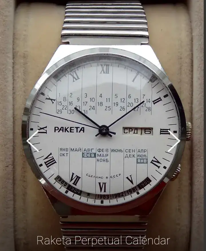

Si no me equivoco, la caja es la de un calendario perpetuo:
Foto también de la web de Dashiell.
Reacciones: xsagasta, miquel99, cestommek y 1 persona más
El reloj funciona y la corona inferior mueve el bisel correctamente, le pasé la app Watch Accurancy Meter y me da que es un mecanismo de 18000BPH. Por ahora no lo he abierto porque estaba viendo si el vendedor se hacía cargo y no quería que se me pudiese achacar ningún desperfecto.
Yo tampoco soy experto, la caja me encajaba por que la comparé con esta de la misma web:
Es una caja muy parecida si no igual a la del Raketa calendario perpetuo. Pero la verdad hay tantas variantes en los relojes que me pierdo y no me atrevo a asegurar nada.

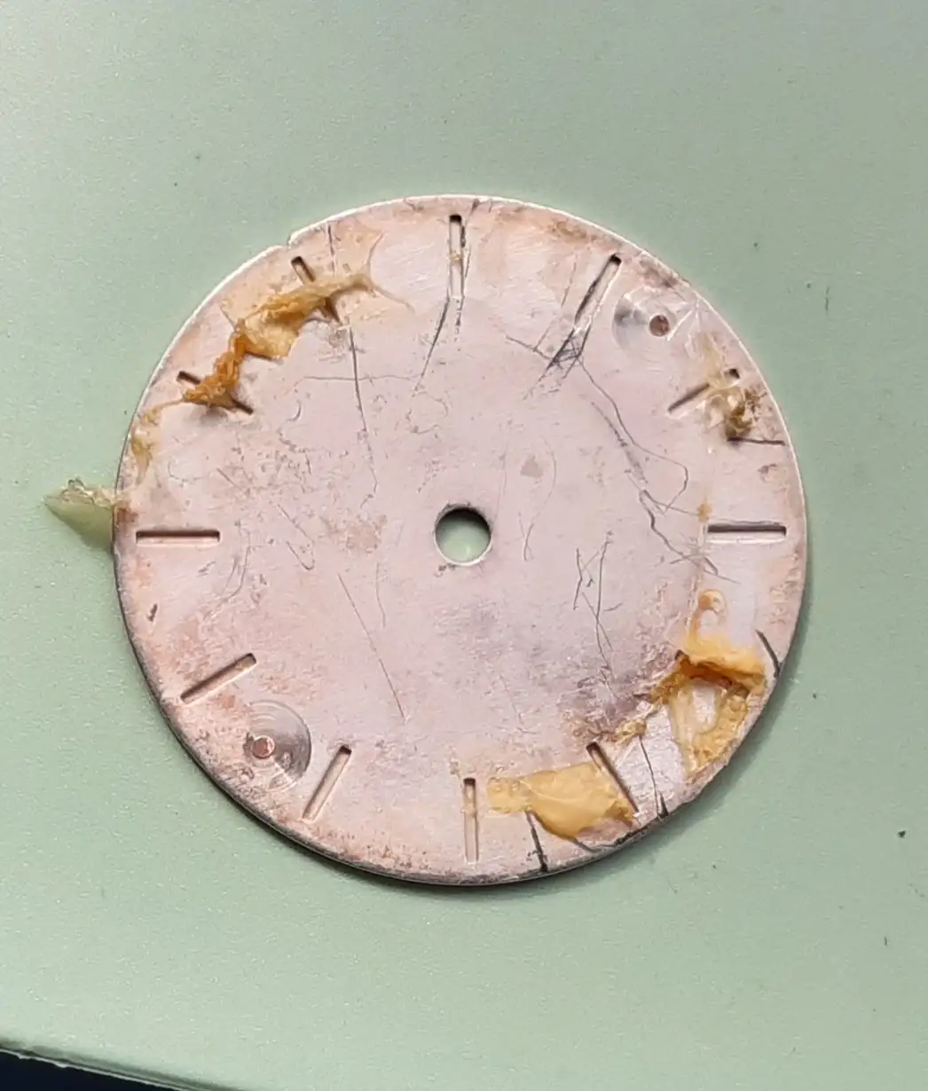

Pues no conocía ese modelo, pero entonces lo único que se me ocurre es lo que te he comentado de la esfera pegada.
Esto lo digo porque los dos últimos 24 horas que he reparado tenían la esfera pegada, el motivo lo desconozco porque romper las patas no es algo que suceda fácilmente.
Si fuese ese el caso siempre puedes desmontarlo y pegar la esfera correctamente. Lo ideal sería ponerle patas nuevas, pero eso es costoso.

Seguramente es lo que te dijo el camarada ( además de lo de la caja).
El dial tendrá las patas rotas, estaría pegado y por eso se mueve.

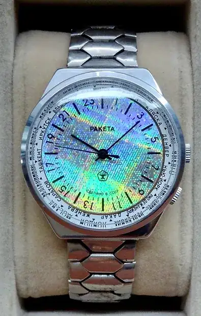

Aquí puedes ver la esfera del último 24 horas que me llegó y el trabajo fino, fino de sujeción de la esfera.
Y este es uno anterior con las pegatinas en el calibre.
Como ves, desgraciadamente, es una chapucilla habitual.
En cualquier caso, bien hecho, es un recurso que me parece muy digno en relojes económicos.

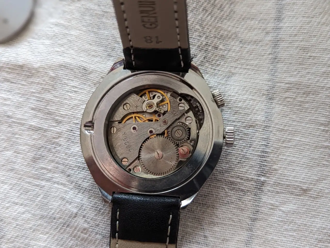

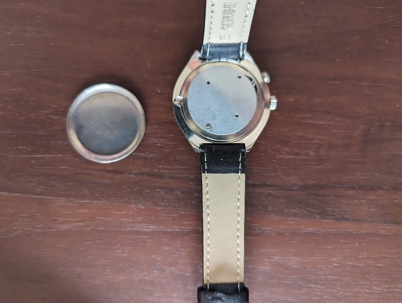

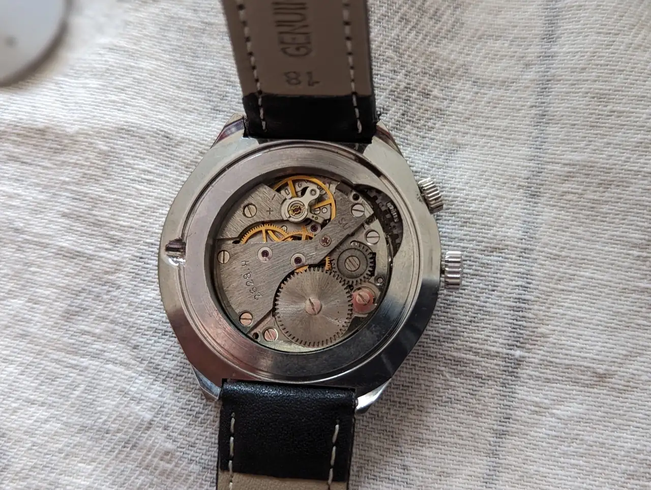

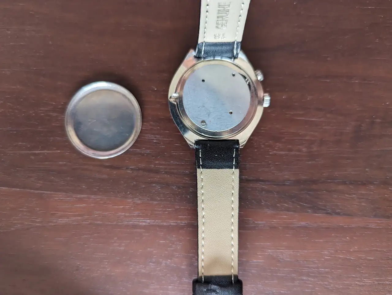

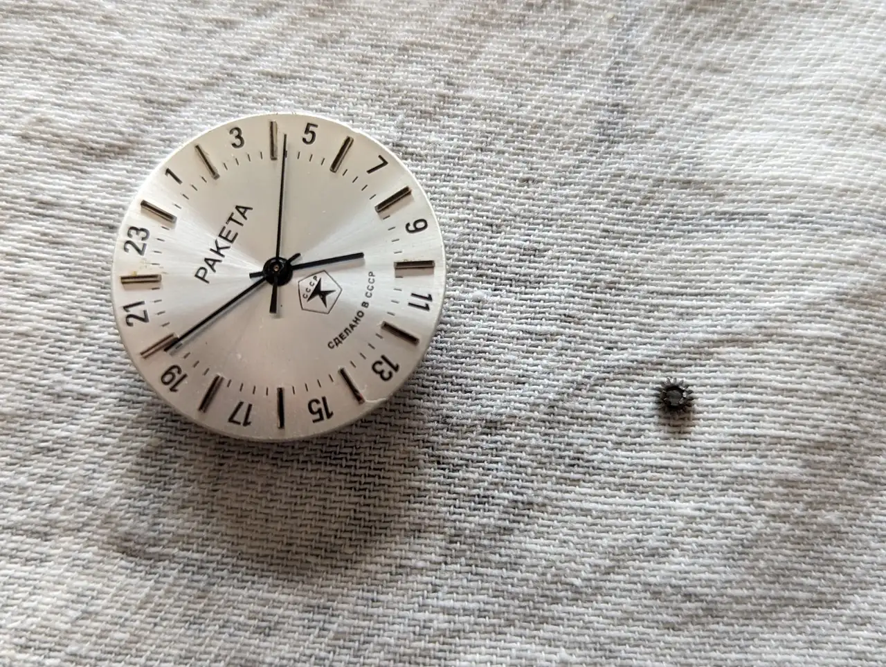

Bueno, pues ya me he animado a abrirlo.
De primeras una sorpresa, no sé si esto es normal:
Un disco metálico fijado con un tornillo, aunque se ve que por tener tiene agujeros para 4. El motivo por lo que veo es fijar el mecanismo hacia la parte trasera pues al quitarlo se ve como queda caído por el lado opuesto a la corona de la cuerda:

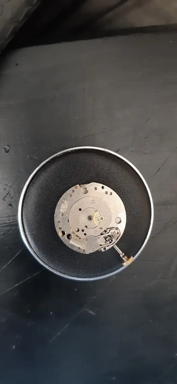

Para sacar todo hay que desmontar el cristal. Al hacerlo y extraer todo me encuentro esta pieza suelta:
No sé si alguien sabe qué es....
Me autorespondo, creo que es de la cuerda

Vaya , sino veo mal el movimiento 2628 H, es un calibre para relojes de 12 horas, para el de 24 horas le deberia corresponder el 2623 H. Algunos 2628 H fueron adaptados fuera de la fábrica, por medio de desmultiplicacion para 24 horas. Los del grupo que reparan relojes te sabran decir mejor. Igual explica lo del dial pegado y lo de la pieza suelta.
Reacciones: cestommek, Marius Jacob, Andrei Rublev y 1 persona más
Si, es el 2628 H. Una vez abierto todo tiene pinta de ser un apaño. Pues no sé, me lo guardaré y si un día encuentro el mecanismo correcto igual se lo pongo.

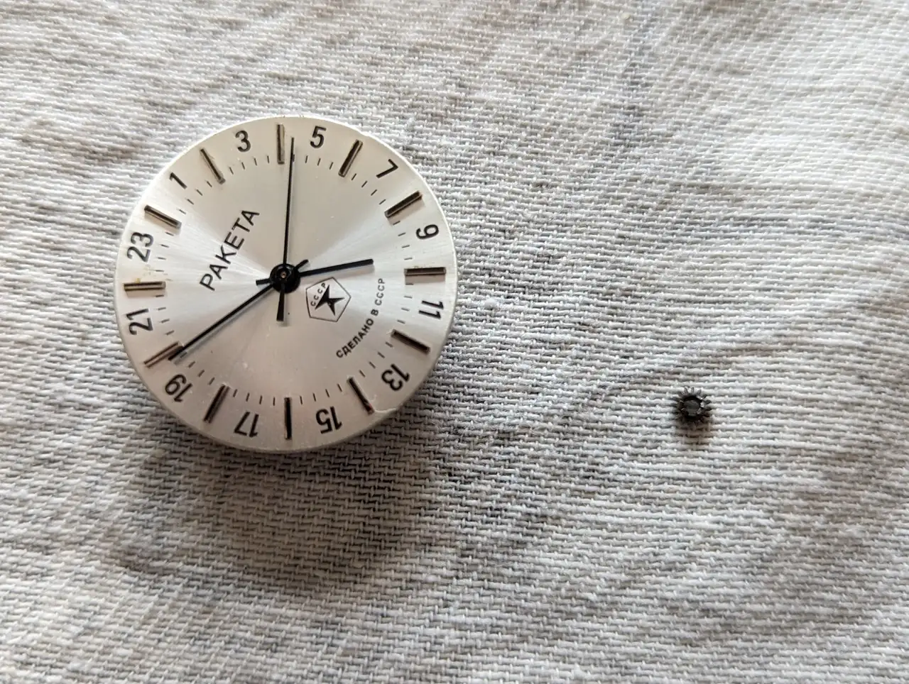

Ver el archivos adjunto 2890196
Ver el archivos adjunto 2890198
Ver el archivos adjunto 2890200
Ver el archivos adjunto 2890201
Esa pieza es la que trasmite el movimiento de la tija a la cuerda o al cambio de hora y normalmente cae al quitar la esfera.
Reacciones: cestommek, lobito74 y Andrei Rublev
Sí, como soy bastante novato me pilló de sorpresa pero después ya lo vi. Al estar la esfera suelta y salir el mecanismo por el lado del cristal salió según lo desmonté.
Al final no voy a pegar la esfera, el movimiento tampoco es el correcto y así la verdad no me hace gracia tenerlo. Como el exterior está bien lo guardo por si un día encuentro el corazón adecuado.
