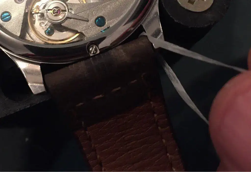

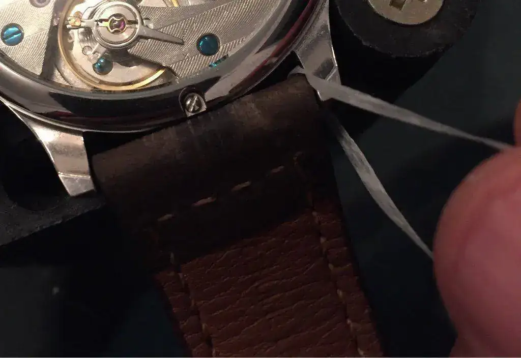

Ilustro a ver si aclara algo, (insisto, quizás no es la mejor idea, pero pienso que con un poco de maña podría funcionar):
Ver el archivos adjunto 257607
Perdón compañero, pero en tus respuestas no leo la palabra "cortar" y por el contrario si aparece la palabra "romper". Por eso me imagino el uso de la fuerza. Tampoco creo que llegues a cortar el pasador con ningún hilo, como ilustras con la foto. O no te he entendido.
