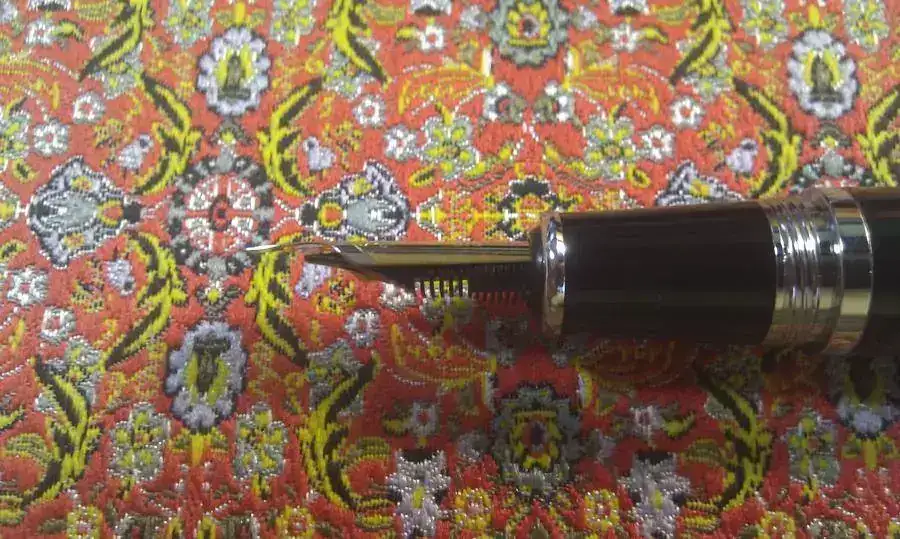

Ayer me llegó una X530 de xfountainpen con plumín EF, viene a ser igual que la jinhao 159 pero con el plumín más fino que la otra, que escribe más grueso. Pues bien, ayer la probé como palillero sin limpiar, la primera que lo hago por el ansia, y vi que enseguida se cortaba el flujo. De hecho, la comparé con la jinhao y mientras ésta última me duró casi un folio, la x530 apenas unas palabras. Será cosa de suciedad, pensé, y la tuve a remojo durante toda la noche. Total, que esta mañana, la vuelvo a probar y le pasaba lo mismo, tenía que hacerle un movimiento rápido de arriba y hacia abajo, que hacía caer un par de gotitas de tinta, y entonces sí que volvía a escribir. Al menos esta vez, después de "menearla", sí que no se cortó y empezó a escribir bien y sin interrupciones.
Bien, pues me la llevo a clase, y otra vez lo mismo. Meneo, y esta vez me vuelve a escribir unas palabras y se queda seca... No se si tendrá que ver, soy demasiado novato para saberlo, pero ya cuando la vi por primera vez vi que el alimentador estaba muy separado del plumín, como un par de milímetros.
No se ve muy bien, pero se nota la separación. Qué solución tendría? Creo que al compañero argilag le pasó algo parecido con la Twsbi, pero al final creo que pidió otro plumín. Viene de Pittsburgh y si lo puedo arreglar antes de hablar con ellos lo preferiría. Muchas gracias de antemano.

Está mal montada sin duda. Tira del plumín y alimentador para sacarlos y seguro que puedes recolocarlo tu mismo, a no ser que el plumín esta deformado (o el alimentador). Sacándolos podrás saberlo ya que en la mano puedes presentar el plumín sobre el alimentador y ver si apoya bien o no.
Entiendo que lo puedo sacar tirando, no? Es la primera vez que voy a hacer trabajos manuales con una pluma.
Tira sin mover de lado a lado, solo tirar.
Muchas gracias compañero por la info, me pondré a ello. Un saludo.
Si no encajan bien el plumín y el alimentador, no hay flujo, tienes que asegurarte de que el contacto es bueno. Si no lo es una posible solución es el uso de un secador de pelo para calentar el alimentador y "moldearlo" contra el plumín.
Efectivamente, ese es el problema y una solución puede ser esa, pero ten cuidado, la única vez que lo intenté tuve nefastos resultados, se torció el alimentador hacia un lado y al final tuve que tirarlo y poner uno nuevo, así que no te ciegues en darle calor, ve poco a poco.
Otra solución es modificar la curvatura del plumín para que se adapte al alimentador. Para ello deberás presionarlo contra una superficie dura mientras ejerces presión con el pulgar sobre el alimentador para evitar que se deforme.
Yo prefiero usar agua caliente en vez de un secador para intentar moldear el alimentador.
Un saludo y suerte.
Rafael
y yo lo hago a lo salvaje con mi X750. le doy la vuelta para ver el alimentador y presiono el plumín contra la mesa. No te pases mucho que lo doblas
Qué os puedo decir, que sois todos cojonudos!!! Empecé aplicando calor con agua (gracias revenarius y rafapa), después pasé al método de "aplastamiento" (gracias quichito y artemalone), y aunque después de estos dos métodos ya estaba el alimentador más pegado al plumín, pasé a mi última opción, no por considerarla peor, sino porque suelo ser bastante malo con los trabajos manuales, y quité el plumín y el alimentador del cuerpo (gracias Taxus y Pompero) y efectivamente, estaba pésimamente montado. Lo ajusté lo mejor que pude, lo volví a colocar según las instrucciones del post de Pompero, y ahora funciona bastante bien!!! Escribe unas palabras, se corta un pelín, pero enseguida vuelve a escribir ya sin interrupciones. Sólo queda volveros a decir gracias a todos, me habéis ayudado mucho, no es una pluma de gran valor económico pero me gusta, y me había llevado un chasco cuando vi que no funcionaba. Saludos para todos.
Lo primero que se debe hacer es desmontar y comprobar que ocurre, luego ya la montas bien o sigues los consejos del calor/dar forma. De esta forma vas por orden ya que si primero deformas y luego ves que está mal montada, cuando la montes bien ya no será igual puesto que has deformado el alimentador y en el mejor de los casos no se aprecia, o en el peor queda tan apretado contra el plumín que no funciona ya (o bien te cargas el alimentador como ya nos ha pasado a algunos :ops: jeje.)

Mira a ver si los gavilanes están demasiado separados. Si el surco entre el agujero de ventilación y los iridios se va abriendo en vez de irse cerrando, vas a tener un problema similar ya que se interrumpe el flujo por capilaridad.
Si la tinta que sale ves que es poca, es decir, que además de que le cuesta arrancar es seca, vas a tener que probar a pomperizar el alimentador.
Otra fuente del problema puede ser por el temido "culito de bebé", pero antes de todo, ¿estás usando cartucho o convertidor?
Si estás usando convertidor, prueba a pinchar un cartucho para eliminar posibles problemas del convertidor.

Prueba también a mirar si hay mucho espacio entre el alimentador y el plumín. Si el espacio es demasiado grande, también será fuente de falta de flujo de tinta al plumín. Lo mismo que si está demasiado pegado.
También puedes mirar con una lupa si el canal central del alimentador está alineado con el surco entre gavilanes. Puedes verlo mirando en el agujero de ventilación.

Pues nada, no le encuentro solución. He probado con un cartucho, en lugar del convertidor, y nada. He probado a volver a montar el plumín y el alimentador, y aunque le cambio un poco la posición, sigue igual, de hecho no llega a tener buen contacto el uno con el otro. He probado los métodos de empuje y tampoco. Ya no se me ocurre que hacer, porque como siga apretando lo voy a partir. Les he vuelto a escribir otro mail por si se dignan a contestarme, pero me fastidia bastante que no funcione. Ya no escribe absolutamente nada. En fin compañeros, muchas gracias a todos por las respuestas y la ayuda, si no me contesta el vendedor me parece que va a dormir en el cajón...
Por eso te comentaba que lo primero es montarla bien, porque si deformaste el alimentador cuando estaba mal colocado, ahora que ya estaría bien colocado, puede que la culpa sea de deformación. Es como si te abrochas mal la camisa saltándote un botón y recortas el sobrante que queda por abajo. Cuando te la abroches bien te quedará otro sobrante.
Ahora puede ser culpa del alimentador que no está bien diseñado, de la deformación que le causaste, que el plumín está demasiado alejado del alimentador (longitudinalmente), etc
Como la deformación ya está (no sé si será muy notoria o no), puedes probar a sacar mas el plumín a ver si así hay suerte. Te pongo una foto de mi X750 para que veas como lo tengo yo para conseguir que funcione bien:
Visto desde arriba el alimentador no sobresale para que no quede feo, pero esta en el límite. Cada pluma es un mundo, a mi así me iba bien las últimas veces.
