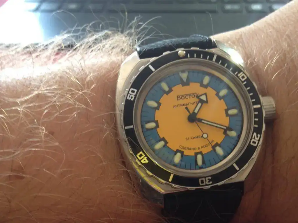

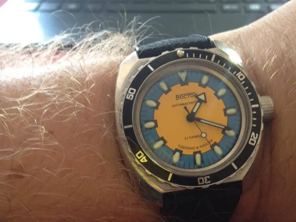

Bueno, para compensar voy a subir una foto. Ese curioso color amarillo de la esfera va a juego con el color de la piel propio del verano. :)
Con la perra que me había entrado con el reloj! Cuando lo compré, pensé que me iba a quedar con el reloj hasta el fin de mis días.
Si funciona creo que voy a seguir envejeciendo con él. :D
Ver el archivos adjunto 390569
Único, original, diferente, exclusivo... dale una segunda oportunidad.
