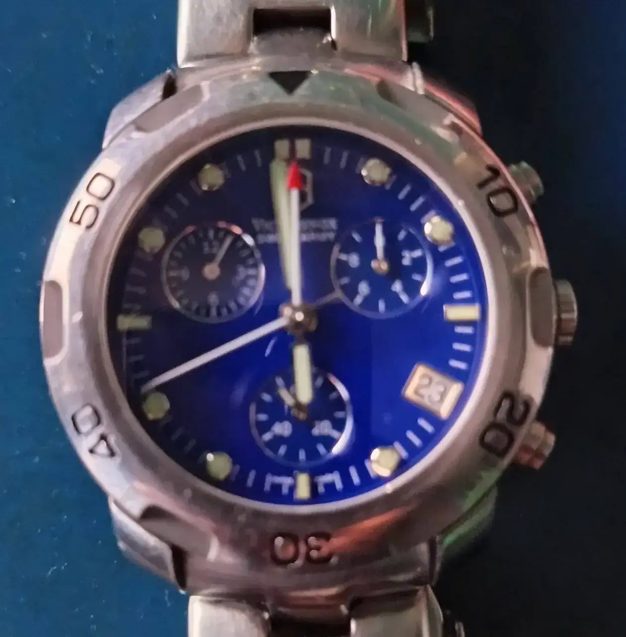

Buenas tardes muchachos, hace unos días tuve un problema con mi reloj Victorinox V7-22 Chrono, el cual monta un calibre ETA 251.262 y al detener el cronómetro y querer resetearlo con el segundo botón, no quedó con las agujas en cero, hice la operación que aconseja el manual, jalando la corona a la posición 3 y a la 2, presionando los botones y solo la aguja con extremo rojo que marca los 60 segundos queda en cero, el contador de 12 horas queda en las 2, el segundero del chrono quedó también fuera de lugar, a las 8... Pensando que era un problema de batería, saqué para medir la pila, al colocarla de nuevo en la máquina, y poner la corona en la posición 1 el segundero echó a correr, lo detuve con la clavija 1, pero no hubo caso para que se moviera de nuevo, presionando el botón 2. El reloj sigue dando la hora de forma normal, el segundero pequeño (el que está a las 6) funciona perfectamente, son las funciones del cronómetro las que están afectadas. Alguno que pudiera orientarme de lo que pudo haber sucedido??... les agradecería su opinión más experimentada. He tenido este reloj por mas de 7 años, y jamás me dió un problema.

Pues a falta de un comentario más experto que el mío, que no entiendo de cuarzos, imagino que el módulo ha dejado de funcionar debidamente y que la mejor opción será la sustitución. No sé si estas cosas en los cuarzos tienen reparación, pero la sustitución en esa marca no debería ser muy cara tampoco.
Como te comentan los compañeros a mí también me ha pasado y la ultima vez lo tuve que dejar dos días en el salpicadero del coche al sol y mano de santo
Yo antes de nada, le quitaba la pila. Se la pondria de nuevo y haria el puente entre el ac y la bateria y luego operaba con la tija y los pulsadores como manda el manual.
Como dice Ismabel probaron de resetear el circuito haciendo contacto entre el punto AC con la pila?
