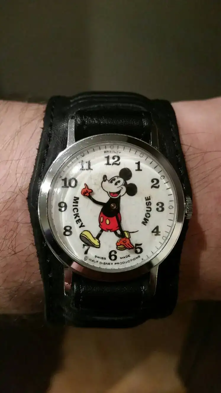

Hola compañero, el movimiento que tienen estos relojes, creo que es el EB 8800 , EB 8801 que va a 18.000 alternancias/hora y cuentan con una reserva de marcha de 37 horas y solo cuentan con 1 rubí,también he investigado que la marca bradley era parte de la marca ELGIN y que estos relojes empezaron a comercializarse a principios de los 70' y son muy colecciónables, este es el mío, me llegó hace poco y va muy bien de marcha...
Tengo otros Vintages con el mismo movimiento y en la mayoría de los casos el desperfecto es fácil de solucionarse y si es muy complicado podrías conseguir un donante de otra marca que este en buen estado y que tu relojero haga el trasplante, en la bahía conseguirás los donantes, claro esta que a estas alturas, tus relojes ya deben de estar operativos al 100%...[emoji4] [emoji4] [emoji4]
