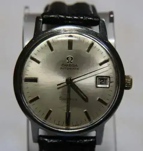

Si, la verdad es que es un poco raro... y yo tengo la culpa. Yo andaba buscando uno de esos Geneve redonditos clásicos, algo tal que así...
hace años ya tuve uno, que vendí, y era automático... en el sitio donde me lo han vendido me ofrecieron uno aparentemente igual, en un estado prácticamente NOS, y en un precio que me encajaba, por lo que enseguida me lo quedé... tenía prisa porque andaba bastante liado de trabajo y no me podía parar, por lo que ni me paré a pensar en si era automático o manual, lo pagué y listo... al fin y al cabo el reloj era precioso, y cuando el vendedor le accionó levemente la corona, comenzó a moverse.. parecía que todo estaba bien. Cuando, ya en casa, tuve tiempo de ponerme con él, me extrañó no sentír el rotor, además caí en la falta de la inscripción "automatic" en la esfera, por lo que llegué a la conclusión de que era manual... ya digo que me da igual, tengo automáticos y manuales, y ambos me gustan por igual, si son buenos mecánicos... el problema ha sido el fallo detectado, y a ver en que termina, porque como sea una avería cara, habré hecho un pan como unas tortas.
Compañero Tunolta lo que consideras nos puede ser la restauracion de caja y limpieza de esfera, la corona no refleja el estado aparente del reloj mas bien el estado del movimiento, pues teniendo en cuenta que es Automatico por la foto parece tener un desgaste manifiesto que no concuerda, en fin lo que dice el amigo D. Luis estas necesitando un relojero y que el problema no sea muy grave, suerte.
Hola Tunolta. Espero que no sea nada y puedas repararlo, de todos modos si conoces al vendedor podrías ir y consultarlo al respecto, pero tu sabrás claro. Suerte y cuéntanos luego que tal te fue.
saludos
Por lo que cuentas pueden ser varias cosas, desde que este suelto el tornillo de la rueda corona y no engrane con el rochete,que este todo el sistema remontoir oxidado..etc.Yo de ti iria a un relojero que me hiciera presupuesto y al vendedor que me descontara el precio de la reparacion.
Lo mejor es que vayas al relojero, pero si te sirve, yo he tenido problemas similares en relojes viejos recién comprados, recuerdo uno que en posición normal de la corona, al darle cuerdano la cogía sino que se movían las agujas y si tirabas de ella se movían también. El problema creo que era algo así, no sé si me entgenderás porque al no ser yo relojero no sé si sabré esplicarte bien y tampoco recuerdo exacto lo que en su día me dijo el relojero, pero era algo así: le habían sacado la corona con la tija de manera inadecuada aflojando el tornillo que la sujeta sin tirar de ella previamente o algo así, luego se la pusieron y atornillaron pero quedó mal porque bajó no sé que pieza que es la que hace que salte la corona para poner en hora el reloj y en posición normal darle cuerda. En fin, yo iría al relojero, quién sabe lo que puede ser, aún siendo algo parecido a esto a lo mejor depende de la maquinaria que sea.
