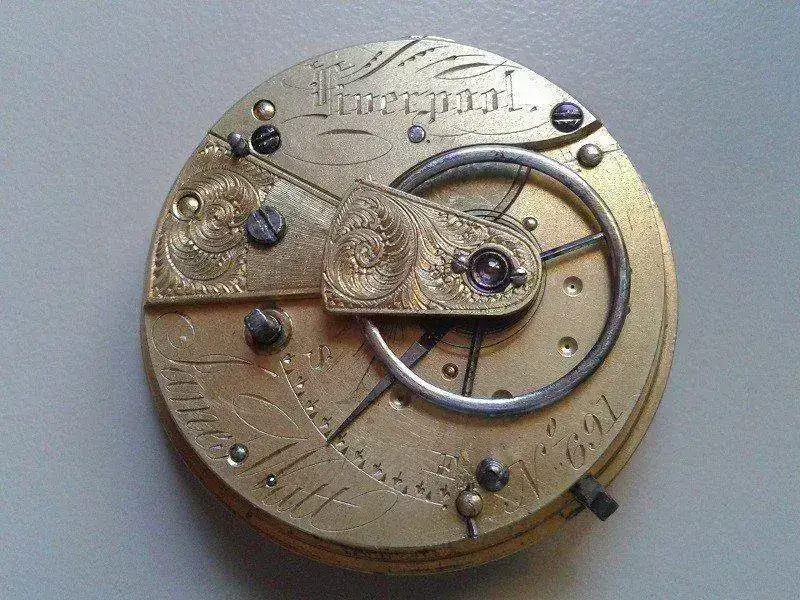

Hoy mismo adquirí un reloj semicatalino, era una idea ya fija que tenía, lo mio con la relojería ha sido gruesa, la llamada relojería fina no la había tocado hasta ahora, si bueno tengo dos relojes de bolsillo mecánicos, algun dia los tengo que poner...pero eran nuevos, este es mi primer reloj antiguo por asi decirlo, el caso es que este reloj incorpora un sistema fusee, en relojeria gruesa es comun en los bracket ingleses, el problema es la miniaturización de las piezas, el problema es el siguiente, el reloj no funciona, tiene la cadena suelta, o rota por un extremo, aun lo tengo que desarmar mucho mas, pero es tan diminuto......, el problema es por un lado quitar la tapa del cubo, para comprobar si el muelle real esta bien o no. mis herramientas son para otra escala, y por el otro lado el armado del fusee, si fuera grueso no tendria tantos problemas pero con ese tamaño....en fin adjunto fotos para que se vea y a ver si alguien me saca de este pequeño atolladero.....

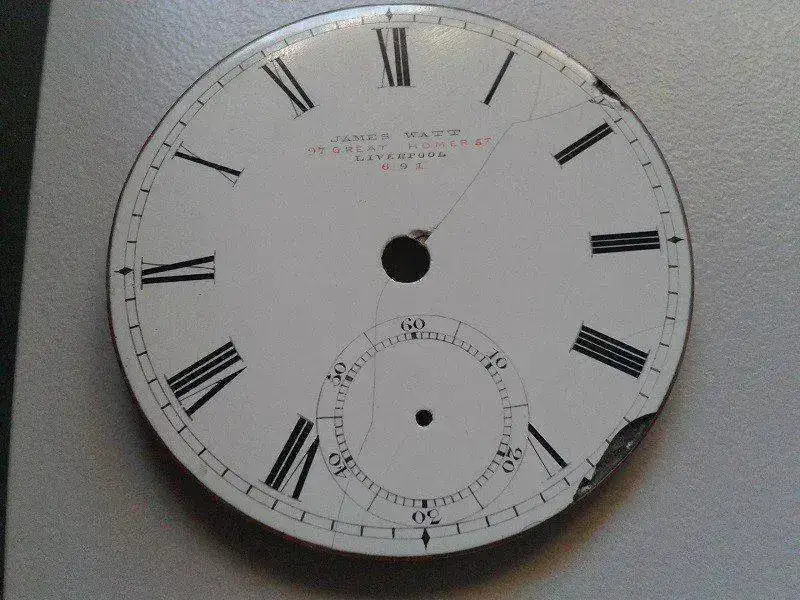

la esfera del reloj con la inscripción James Watt 97 Great Homer 67 Liverpool 691

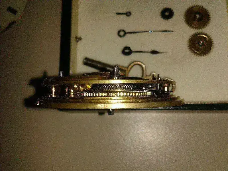

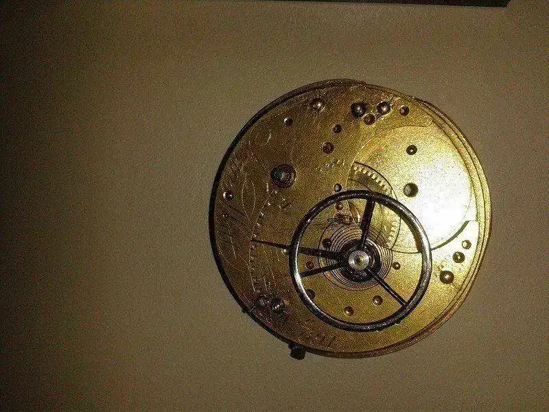

la maquina semicatalina, decir que no le falta pieza alguna y que el volante oscila perfectamente, salvo el problema de la transmisión no parece que haya ningun problema mas.

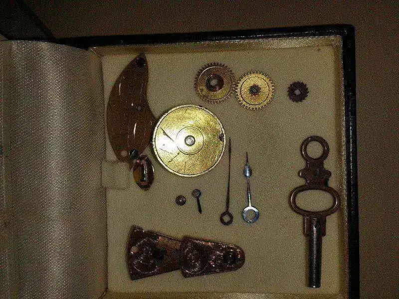

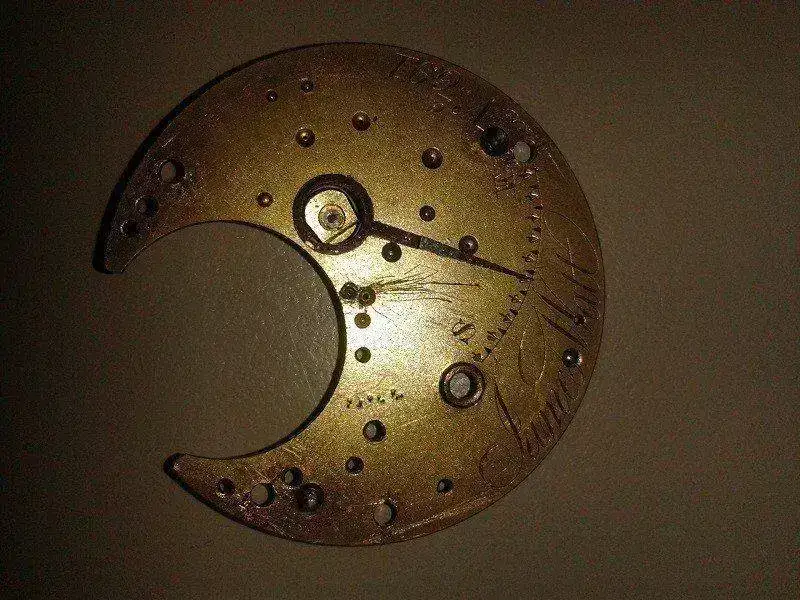

la misma maquina sin la esfera de porcelana, las dos ruedas del cañon de los minutos y las horas están retiradas, asi como la del trinquete del cubo.
vista de las piezas de la maquina extraidas hasta ahora, estan en perfecto estado, incluyendo el barrilete, cuya tapa no puedo abrir.

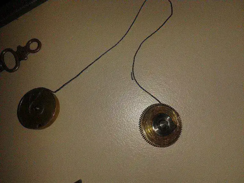

vista del caracol con su cadena, tengo que desmontar la maquina para poder engancharlo de nuevo en su cuña, el problema es que el tamaño de las piezas es minusculo.
y este es el estado de la maquina mientras escribo estas lineas, necesito quitar los pasadores de los puentes, solo tiene dos, y quitar la tapa del cubo, y luego ver como enganchar la cadena, no puedo poner una foto del enganche del cubo del muelle real, pero parece una muesca mas bien, ¿alguna idea para todo esto?

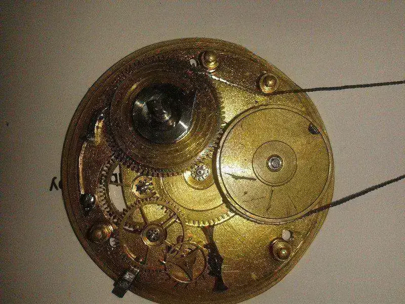

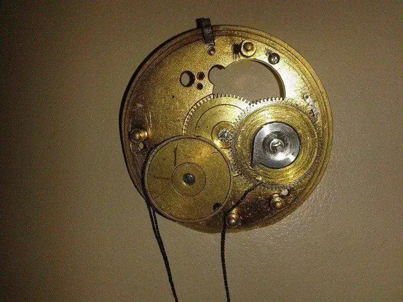

Hola Oses bueno, te comento que la cadena estaba rota, pero he conseguido solucionar el problema, o eso creo, adjunto unas imagenes mas del reloj.....

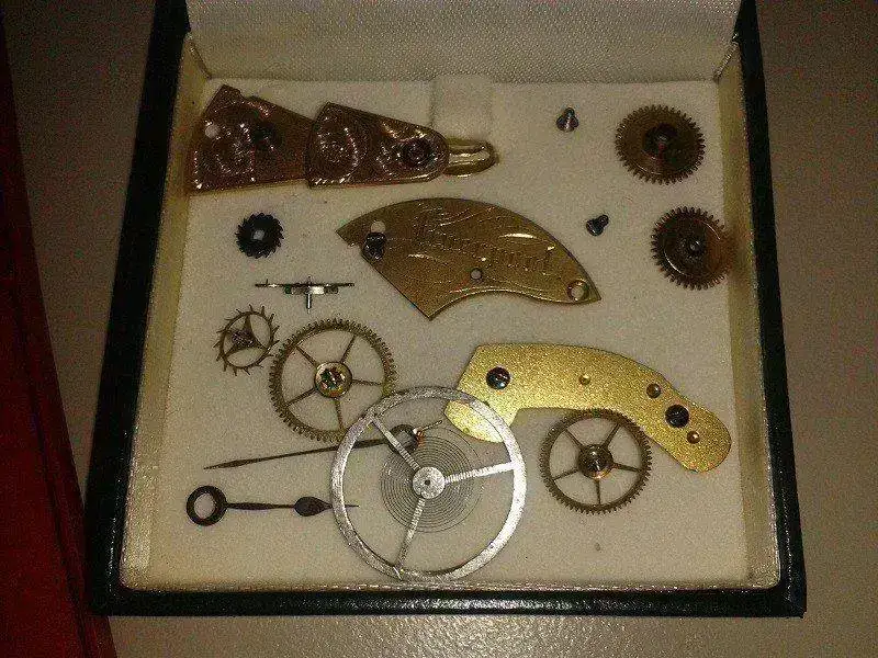

este es el conjunto de las piezas del reloj ya desmontadas ambas platinas, salvo el cubo y el caracol, todo el tren y el resto estan aqui.....

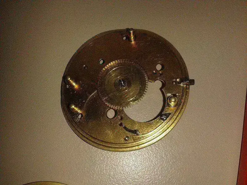

la pletina delantera desde su cara interna se destaca la rueda central y el alojamiento del fusee y el cubo del muelle real....

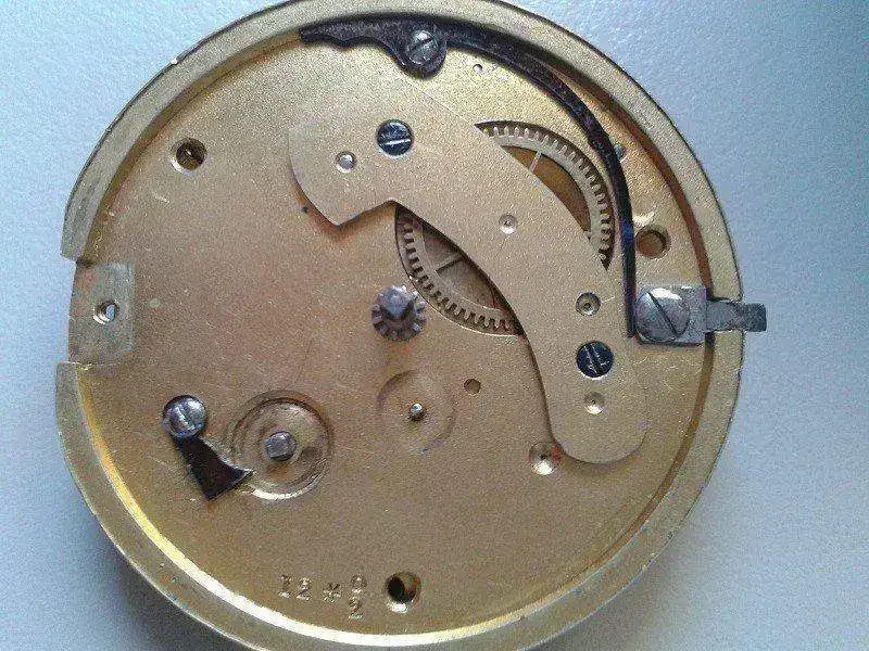

la pletina trasera del reloj desde su cara anterior......

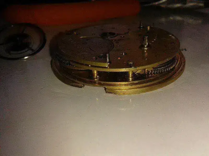

el proceso de montado del reloj, ahora esta de esta forma, tengo la intencion de poner las ruedas, y una vez echo, y sujetos los puentes, enrrollar la cadena entorno al barrilete, y luego con la llave, ir ajustandolo en su guia....., espero mañana terminar con el......

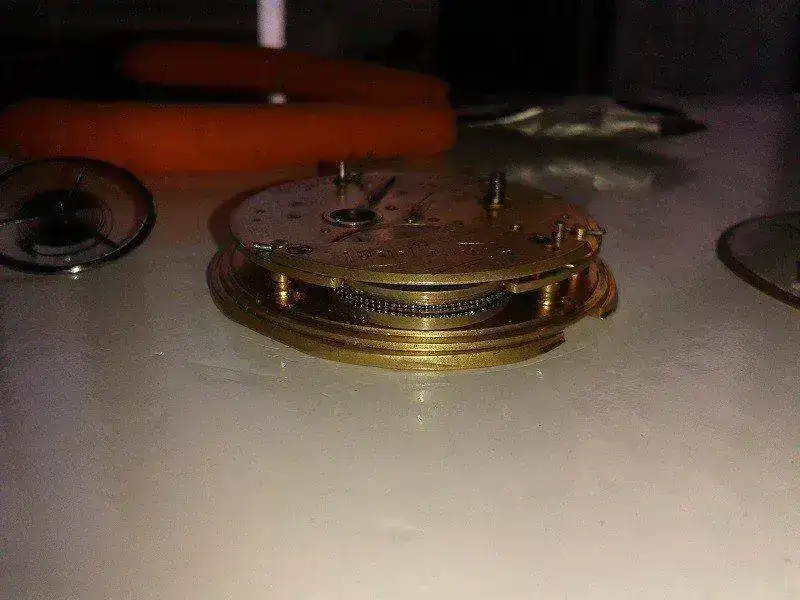

bueno adjunto unas capturas mas del estado del reloj, me ha dado mas problemas que otra cosa y no se si asi funcionara pero al menos me ha servido como primer choque con la relojeria fina.......
la cadena enganchada al cubo y al caracol del fusee ya arreglada.
una captura del tren de ruedas con el cubo ya colocado, en la foto queda ajustar el caracol del fusee para que coincida con el piñon del eje central.
una imagen vale mas que mil palabras, la maquina montada con sus pasadores, a la espera de recibir el volante y ajustarlo, y antes de dar tensión al muelle......
y una ultima imagen ya con el volante asomando por un lado, impaciente por ocupar su lugar será el siguiente paso.....pero eso creo que sera mañana
