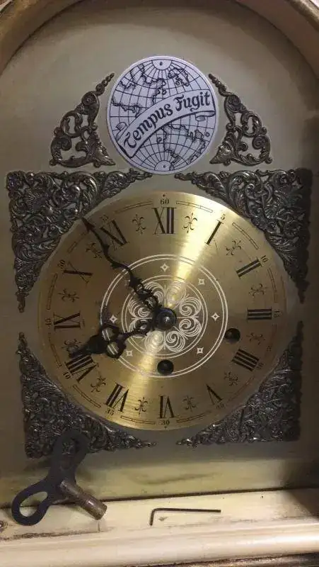

Buenos dias, he adquirido un reloj con soneria , antiguo y tengo un problema con su funcionamiento, podriais, aconsejarme alguien para que pudiera revisarlo cerca de Granollers?
Os comento, a lo mejor alguien me puede ayudar o orientar , es un reloj que tiene tres agujeros para dar cuera, los tres creo que funcionan, el mecanismo tambien, pero las agujas no se mueven.....si las mueves manualmente si y la sonajeria suena...., os adjunto fotos del susodicho.

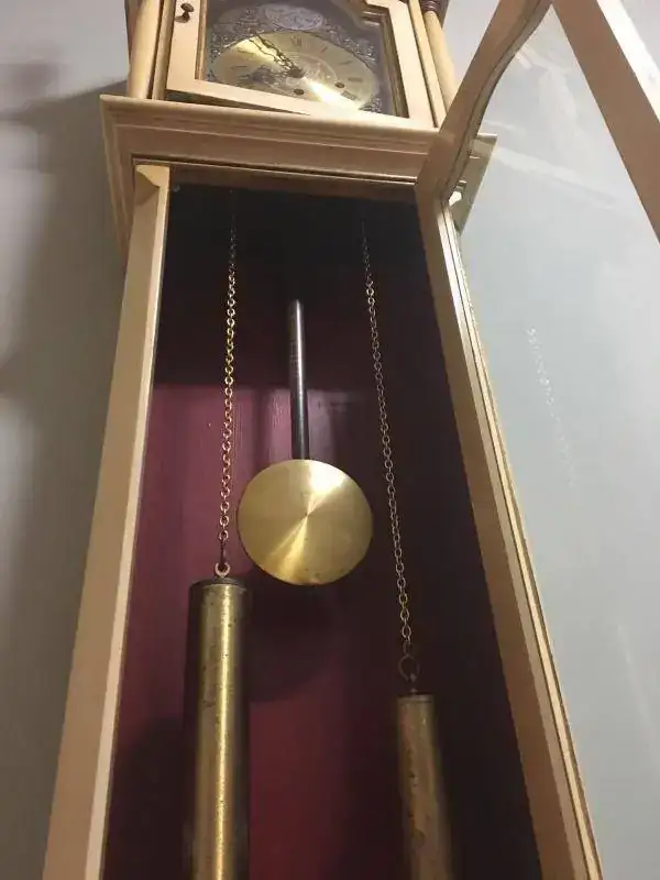

Vereis en las fotos, de quien me lo vendio lleva unas pesas, que entiendo son decorativas , si alguien me puede aportar algo de

Saludos Sandofo, para comprobar si el defecto son las pesas ( que debieran pesar mas de 1 k.) haz presion hacia abajo de ellas y dale un impulso al pendulo para que arranque el ancora y regule el escape, la aguja minutera deberia ya iniciar el movimiento.
Ten en cuenta tambien que en el traslado se podria haberse desajustado, sobretodo el ancora; ya nos contaras
Sin ser un entendido en relojes de este tipo, dudo mucho que si el reloj es relativamente antiguo las pesas y el péndulo sean de adorno.

Gracias por tu respuesta , el problema es que no se donde tornen que ir las pesas, està tarde añadiré unas fotos de las pesas i el mecanismo .
De todas formas el pendulo se mueve sin problema .......lleva así dos días .

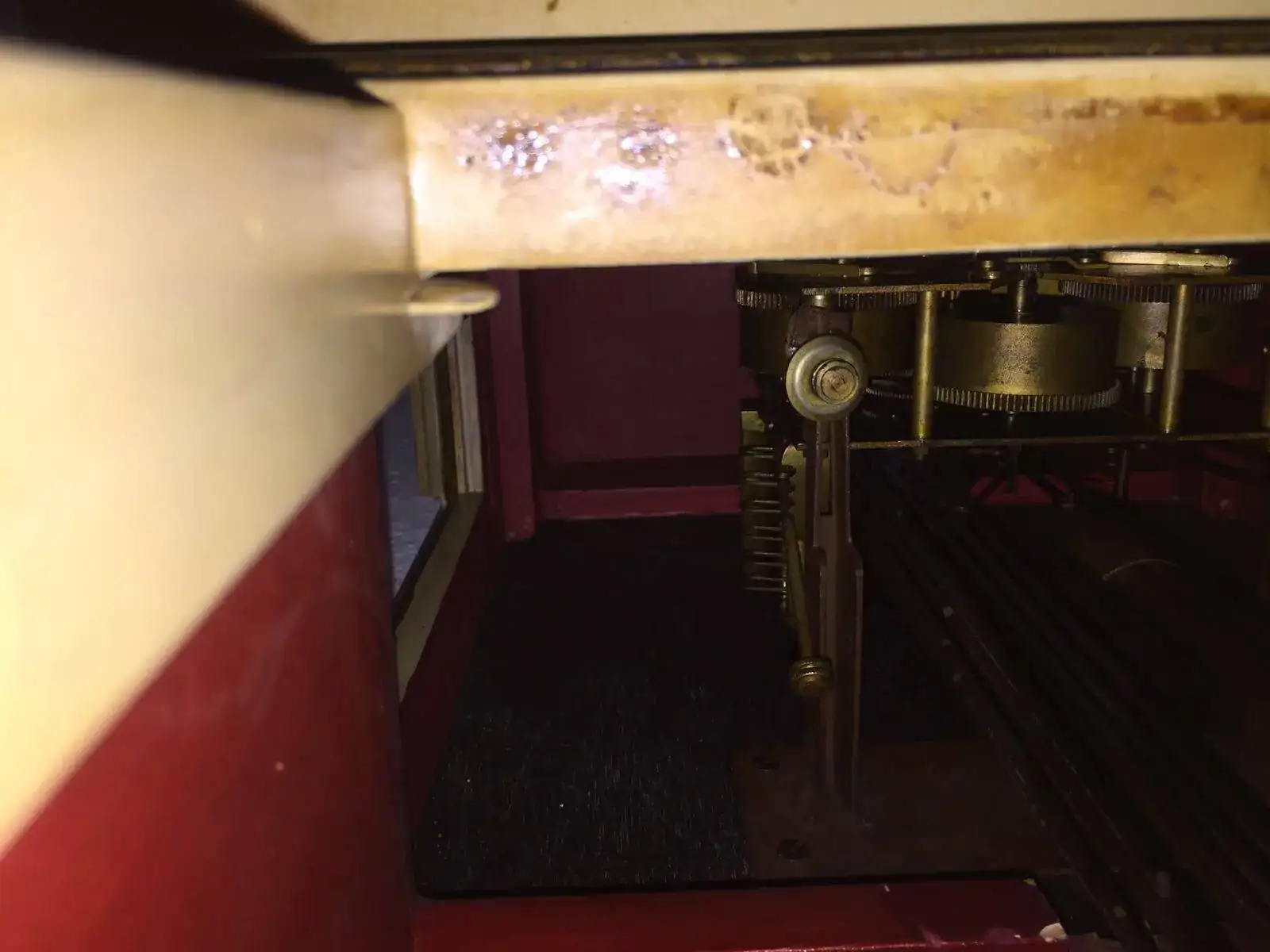

No sé si estás fotos pueden ayudar.....

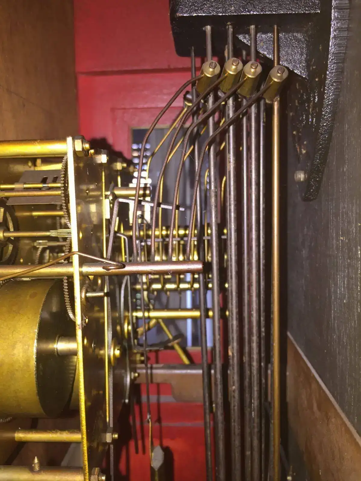

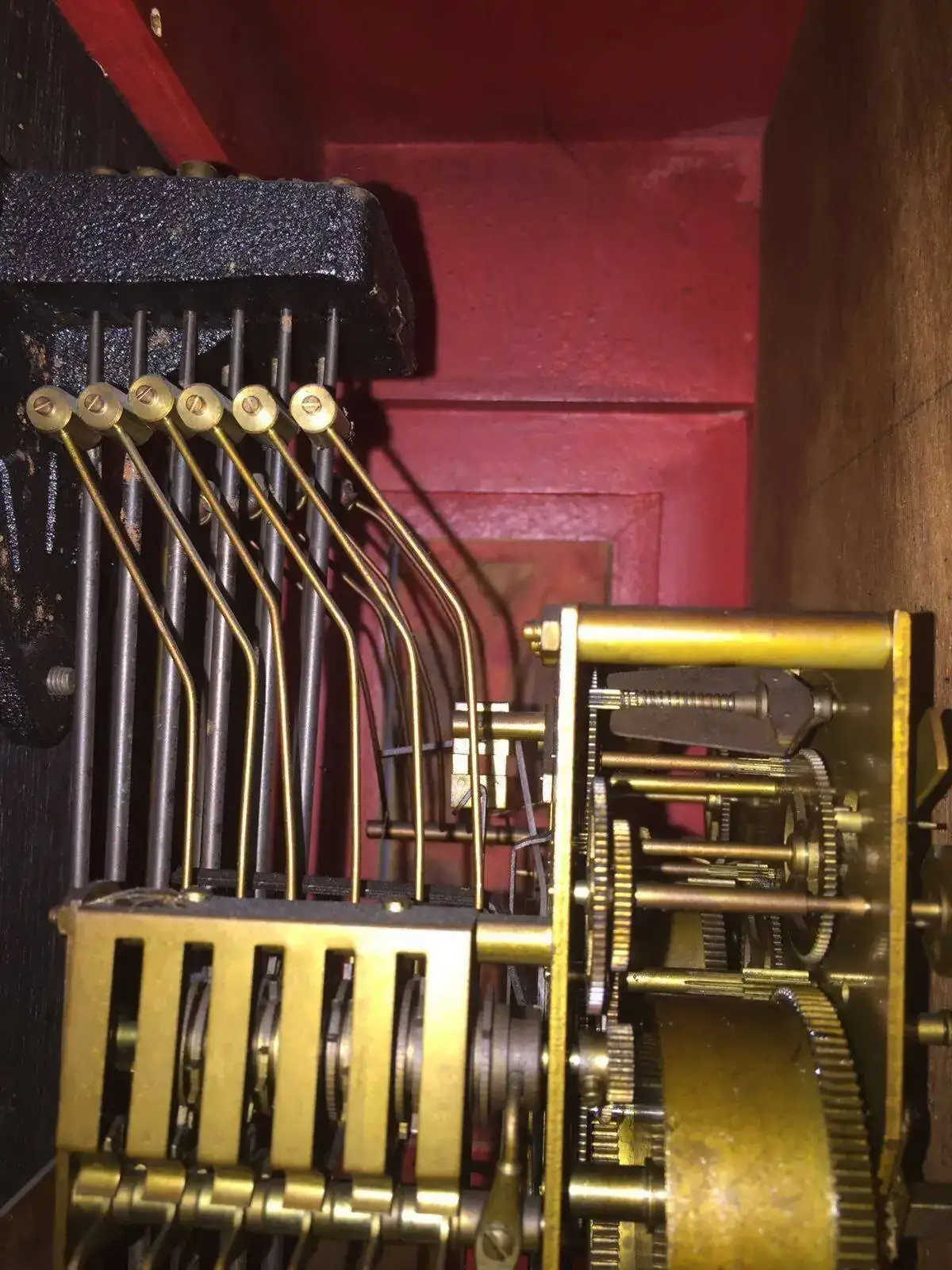

Es un reloj de antesala (abuelita) a muelles,las pesas como bien dices, son simuladas.Lo primero seria ver la maquina,para ello,da la vuelta al mueble y en la parte de atras llevara una puerta o bien una tapa con tornillos,abre ó desmonta y podras acceder a la maquina, haces unas fotos de ella y asi con esa informacion sabremos de que hablar.Un saludo

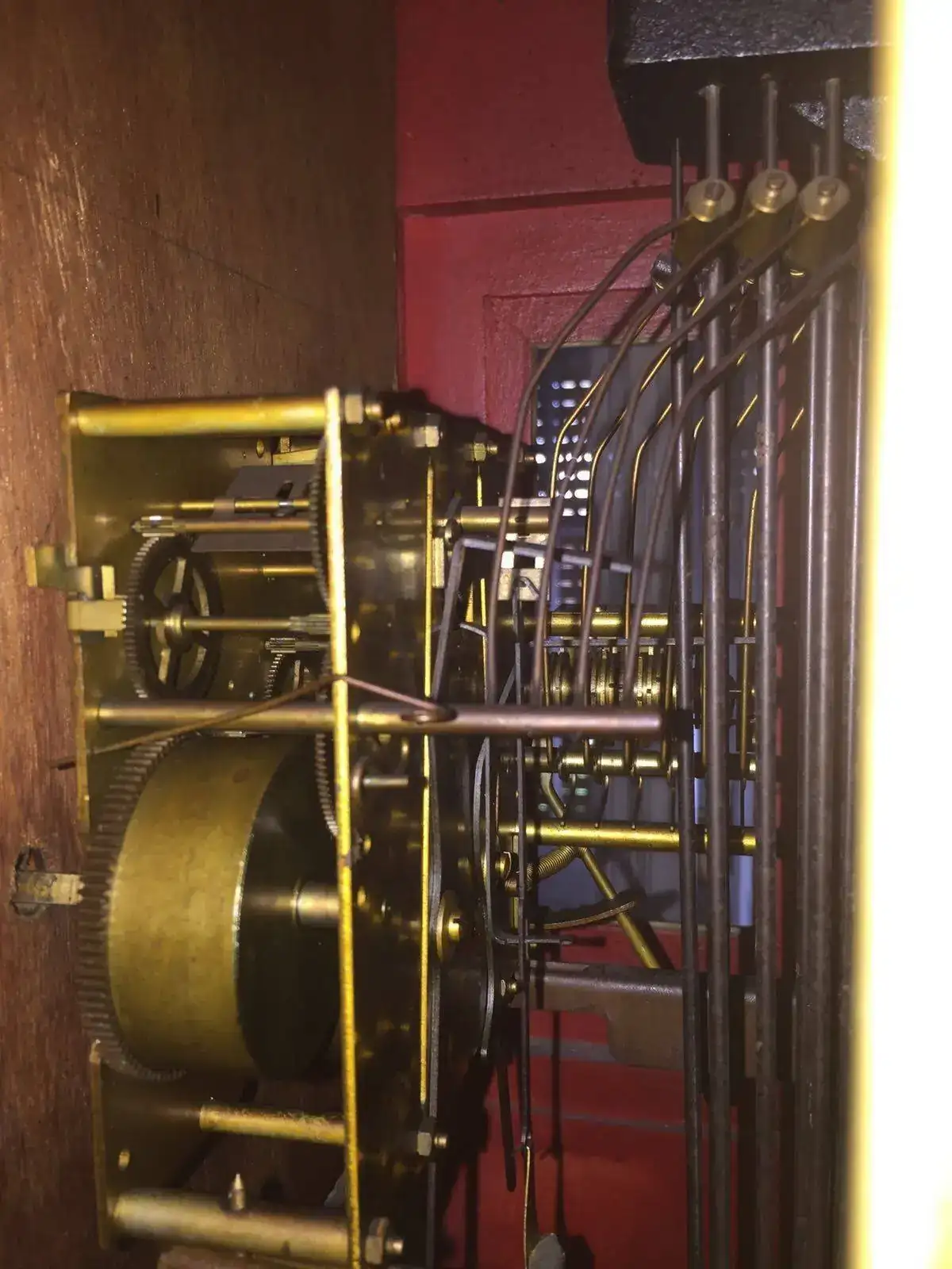

Perdon,Ahora he visto las fotos,bien decirte que es una maquina francesa,concretamente de la marca "ROMANET" con la platina trasera partida de arriba a abajo en tres trozos.
Estas maquinas tenian un problema.Los cubos donde van alojados los muelles reales son de dos piezas,1 pieza era el cubo propiamente dicho y la otra pieza es una corona que se ajusta con mucha presion al cubo.Esta segunda pieza con el tiempo o por una escapada ,se rompian varios dientes, si esa fuera la averia seria un problema pues hay muy poco repuesto de esa maquina.Claro que tambien podria ser un repaso completo ó una simple nivelación.Un saludo.

Ahhhhhh,perdon nuevamente,veo por las fotos que la maquina es de tres sonerias.

Buenas noches a todos , problema solucionado, con la nivelación del reloj se ha solucionado, el reloj ya funciona a las mil maravillas , 24 horas para ajustar hora exacta y a disfrutarlo .
Muchas gracias a todos
Saludos, bueno yo no voy a aclarar nada, pues no cabe duda que las pesas son un complemento ornamental, ya que la maquina posee barriletes con muelles para su funcion, como ya te han indicado los compañeros, asi que el buen o mal funcionamiento del reloj pasa por poner a punto esa maquina. El fabricante y vendedor de este tipo de reloj solia y suele montar maquinas alemanas Hermle y tambien FhS.
