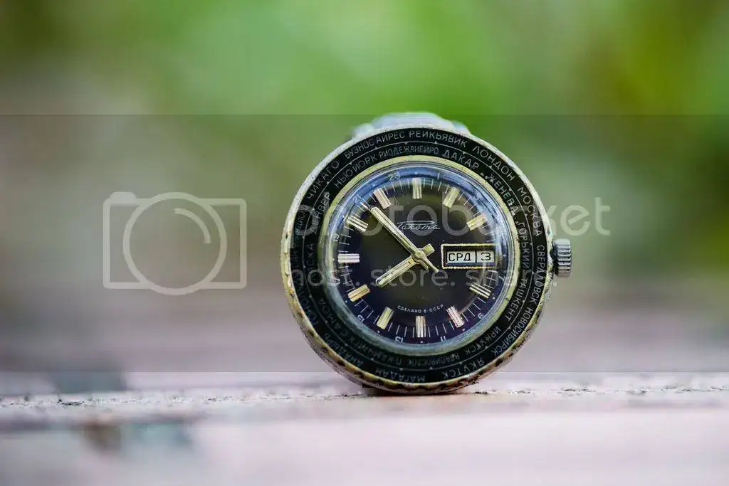

Resulta que el otro día me llegó un precioso Raketa World Time con el que estaba encantado, hasta que lo he probado y mi gozo en un pozo. Cuando manipulo la corona para ponerlo en hora el reloj me pierde 10 minutos en unas 3 o 4 horas (aun tengo que comprobar cuanto tarda en atrasar los 10 minutos). Una vez perdidos los 10 minutos el reloj marcha perfectamente. El vendedor me ha dicho que lo siente mucho y que obviamente acepta la devolción, pero es un reloj que me gusta mucho y lo compré a un buen precio para el estado en que estaba. Entonces mi pregunta es:
¿Que puede estar pasandole al Raketa?
No he visto nunca este problema en ningún reloj y la verdad es que me sorprende la avería
Es uno como estos:
