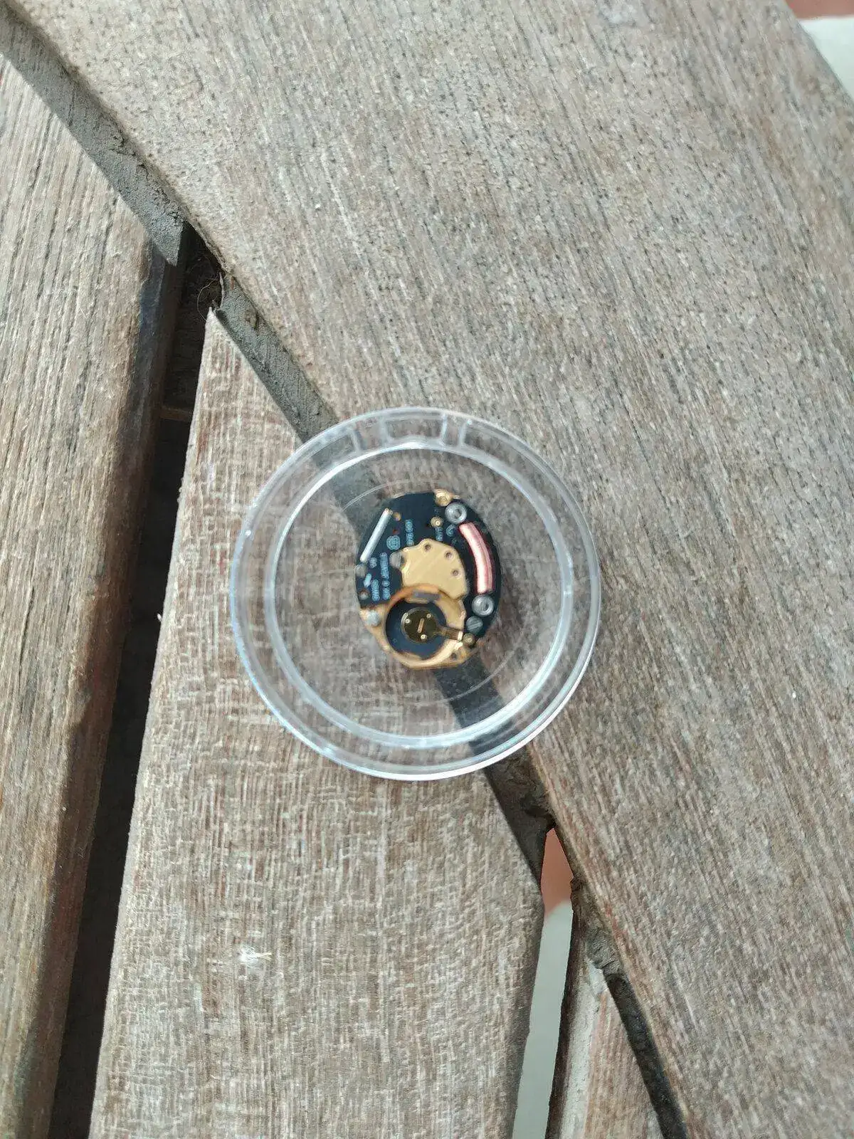

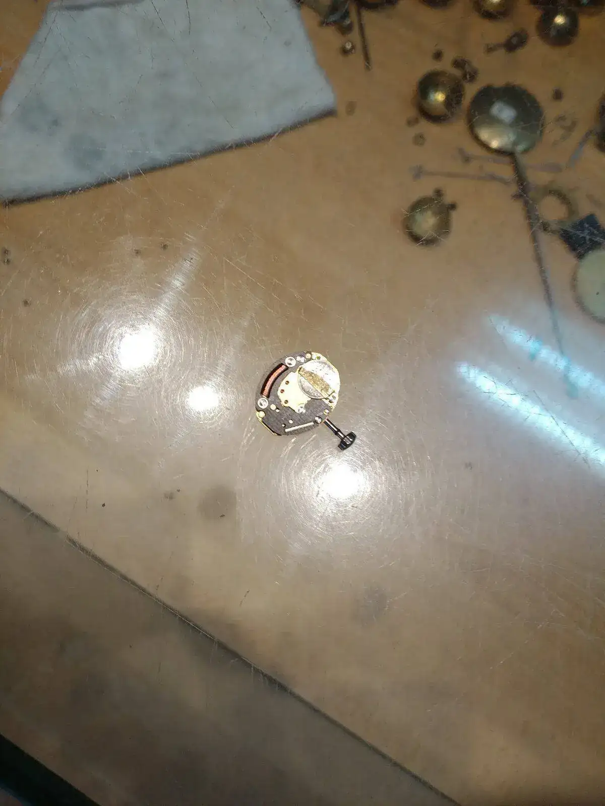

El asunto es el siguiente:
Mi pareja tiene este reloj:
La cuestión es que un día se paró y se llevó a cambiar la pila a un relojero, relojero.
Al cabo de no poco tiempo se paró otra vez y se cambió la pila.
Mas tarde aparecieron manchas de humedad en la parte superior de la esfera. La esfera es de nácar.
El relojero comento que quizá se hubiera quedado la corona quitada en posición de ponerlo en hora. Lo limpió mas mal que bien y cobró por ello, lógicamente.
Al poco el reloj empezó a hacer cosas raras.
El relojero comentó que la maquinaria se había estropeado por la humedad y propuso cambiarla. Cosa que se hizo.
En aquella ocasión yo le comente al relojero que si había cambiado las juntas. Me dijo que no hacía falta que estaban bien.
Que el ese reloj no se podía mojar. Cuando realmente no se moja, se va con cuidado a ese respecto y durante muchos años no había pasado nada. Es un reloj 30m.
Pasados unos meses el reloj vuelve a hacer el tonto. Se vuelve a llevar a ese relojero. Lo abre, y dice que la maquinaria se ha mojado... otra vez.
Se le comenta que como es posible y dice que hay que cambiar la corona. Yo le comento que porqué y dice que se gasta. ¿Cómo se va a gastar si es de cuarzo?
A todo esto en esta vez el hombre saca el reloj y desparrama las piezas en el mostrador de cualquier forma. Un reloj que más es una joya que un reloj con todos los brillantitos y demás. Le comento lo de la tórica de la tija e insiste con lo de la corona. Se le cae la esfera al suelo. Encima haciéndose publicidad acerca de que menos mal que todavía hay alguien como él en esa población y que arreglaba lo que nadie sabía hacer. Comenta asimismo de poner silicona en el cristal. Mi pareja ya medio mosca con lo de la silicona y en ver su reloj en parte por el suelo. Por supuesto manipulándolo sin ningún tipo de protección y la mesa con un montón de piezas de relojería gruesa. Yo decido salir del local cuando veo que empieza a rascar con un cuchillo la parte trasera de la esfera que tenía óxido.
Le comento a mi pareja que lo mejor que puede hacer es llevarse el reloj de ahí. Le costó decidirse, pero asiente. Cuando vamos era ya por la tarde y dice el relojero que necesita media hora para montar el reloj.
El reloj se quedó allí después de estar escuchando lo bueno que es él e insistiendo en lo de la corona, que en Rado saldría carísima, según él.
Desde luego lo mejor es sacar el reloj de ahí. La maquinaria en sí, no es cara, es una ETA 976.001, que se puede encontrar por unos 60 mas o menos.
Total, que hasta ahora este relojero ha cobrado unos 240 euros y el reloj está sin arreglar y con daños que antes no tenía. Por supuesto, el relojero argumenta que los daños por entrada de agua el no los cubre.
Añadir que el reloj fue un regalo de su madre y que ha fallecido hace muy poco para añadir dramatismo a la situación.
Buscamos en esa población a ver si hay un sitio oficial de Rado y, sorpresa, aparece éste relojero.
¿Alguien sabe si la tija lleva un tórica cambiable? Yo supongo que si, aunque es realmente pequeña.
¿Qué hacer?
En la caja la maquinaria antigua, en la otra foto, la que ha durado menos de un año.
