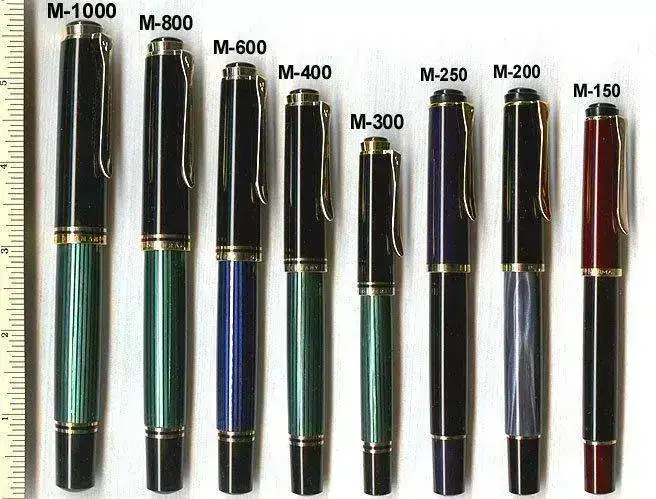

A esa pluma le va mejor un plumín de la M400, el de la M600 te entrará muy justo para cerrar el capuchón, aunque entrar, entra, y te saldrá mas barato.
    5,5 KB · Visitas: 55
Pues tienes toda la razón, son la 400 y la 200 las que miden igual,
Había leido hace unos días lo de la M600 y me quedó grabado el error.
Ahora lo difícil es encontrar uno a un buen precio.
(pero primero le doy Fairy al de acero, jejeje, a ver si hay milagro) :D

1. M1000
2. M800
3. M650
4. M650
5. M600
6. M400
7. M400
8. M250
9. M300
10. M200
11. M200
