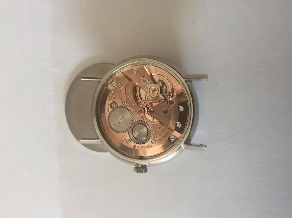

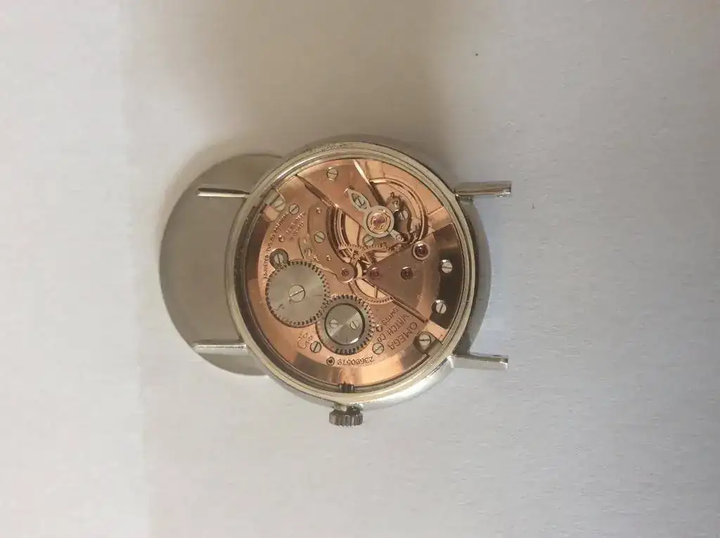

Buenas tardes a todos,
Quisiera presentar mi nuevo reloj oficialmente y bien hecho. Hoy me ha llegado pero tiene un problema.
Es un Omega Geneve calibre 601. Lo malo es que al llegar, le he dado cuerda y, al cabo de un rato, he visto que se había adelantado varios minutos, así que he empezado a controlarlo.
Tengo calculado que a máxima carga de la cuerda se me adelanta unos 10 segundos... ¡¡¡por cada minuto!!!
Entiendo que no es muy normal pero... puede ser algo grave?
No he abierto nunca una caja y no me atrevo a hacerlo, al menos por ahora. He leído por algún sitio que hay una palanca en el calibre para avanzar o retrasar su velocidad. ¿Con esto creéis que sería suficiente o esta velocidad es excesiva?
Os pongo una foto del anuncio en cuanto me lo compré, no puedo asegurar que actualmente el calibre esté exactamente igual pero debería...
Muchas gracias de antemano por vuestra ayuda.

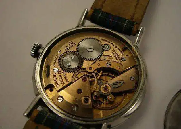

el mio.
    20,1 KB · Visitas: 221
Tanto adelanto no es normal, como te dicen, lo mejor es ir al relojero que te haga una limpieza a fondo y te mire ese tema, espiral pegada, imantado,..... pueden ser tantas cosas....
Comparándolo con el tuyo, me acabo de dar cuenta que me faltan un par de tornillos en la parte exterior del calibre. No se estas sujeciones pueden tener algo que ver...
