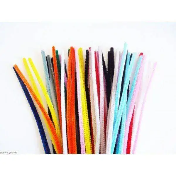

Que es eso del limpiapipas?
Carga el convertidor con agua jabonosa, y si quieres con dos gotas de amoniaco. Tenlo cargado un día o dos, después limpia con abundante agua y prueba. Verás como la cosa mejora.
Como dice Quiquito el jabon ¿podria ser fairy o recomiendas otro?
Esto:
No te será difícil encontrarlo, se han puesto de moda para hacer manualidades :ok::

Esto:
Eso, tú dando ideas. Seguro que alguno de los manitas nos presenta en unos días un soporte para plumas hecho con estos limpiapipas. O un separador, o vete tú a saber.:D
Y ahora en serio, pero sólo un poco que ya hay bastante seriedad por otros hilos.;-)
Esto de tanto limpiar el convertidor, ¿es realmente necesario? Porque luego habrá que ponerle la grasa de silicona y se llenarán de ella las paredes, ¿no?

Muchas gracias, ya este en remojo y mañana lo repasare con el limpiapipas. O habia pensado en un bastoncillo higienico de esos que se utilizan para limpieza del canal auditivo.
También puede irte bien, pero cuida que no queden fibras de algodón dentro.
Lo bueno del limpiapipas es que al tener muchas fibrillas el agua circula bien entre ellas, proporcionando mejor limpieza. Luego se seca al aire y se reutiliza.
