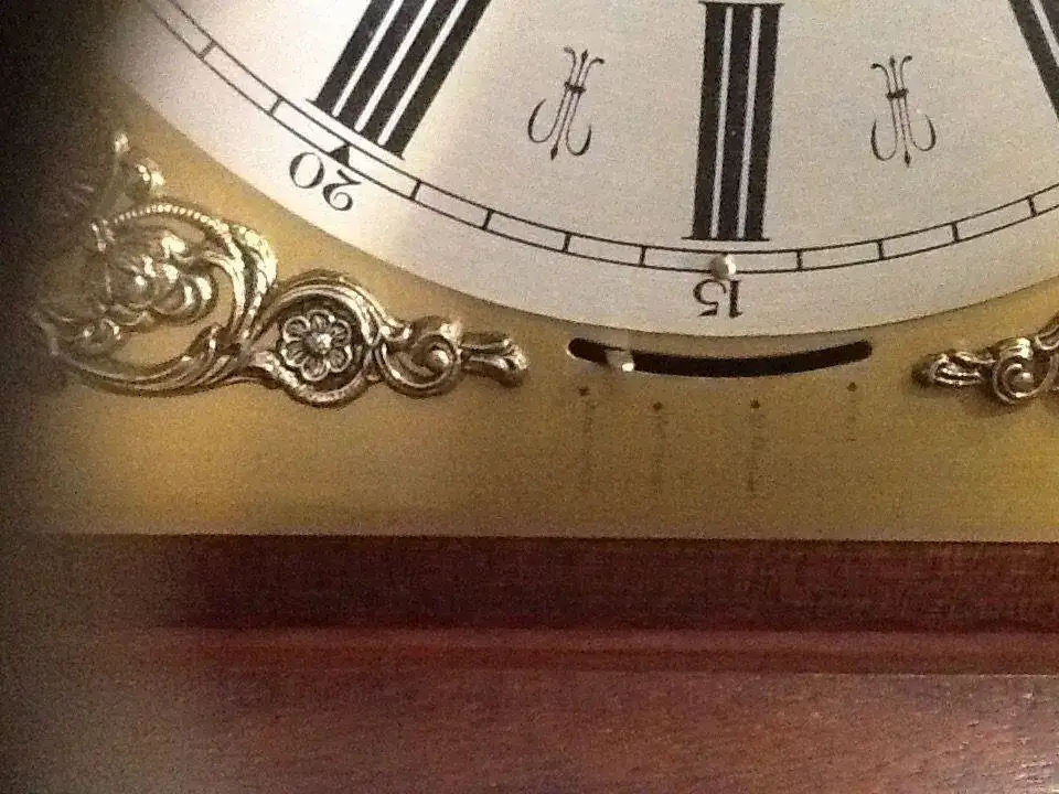

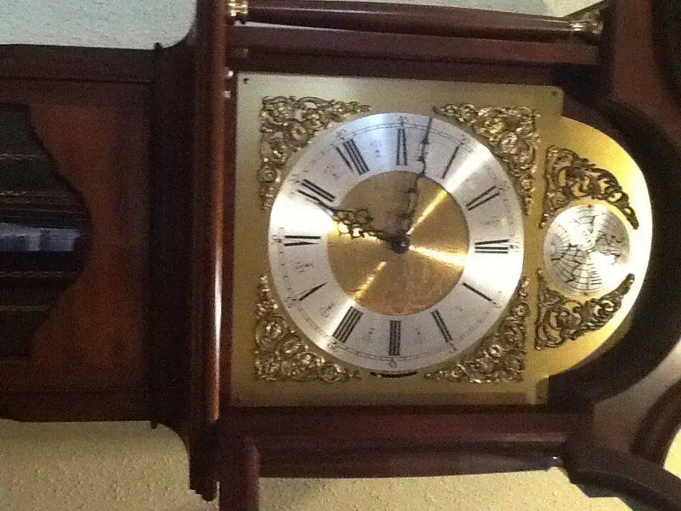

Buenas compañeros......
Tengo un Carrillon de pie con tres sonerias y el silencio,que funciona con una palanquita.De tres sonerias dos me fallan y uno no.Primero pense que seria cosa del peso de la pesa,pero me estraña mucho ya que la soneria depende de un peso para las tres sonerias.En la soneria que falla resulta que en si empieza a tocar pero se para la musica.....entonces suelo cojer a la pesa y le ayudo con la mano..... Entonces sigue tocando ......hasta terminar el ciclo.
No se porque puede ser ....
Muchas gracias de antemano....

.lo mas probable es que en esa posición alguna rueda no engrane bien o sino le esta haciendo falta aceitarlo, pero no la fuerces porque se puede romper algo, indefectiblemente debe ir con la pesa sin ayuda exrtra
Buenas......Creo que no engrana bien el engranaje porque lleva mas o menos ventitres años funcionando con la misma melodia.Nose ..... Osi no es un asunto del peso de la pesa.......

Los selectores de melodías trabajan desplazando a derecha o izquierda un rodillo con puas, ver la foto. Si el rodillo no se encara bien los martillos no hace bien su función. Revisa estas partes, palanca de selección y desplazamiento del rodillo, que debe estar bien engrasado para desplazarse por su eje. Un saludo
