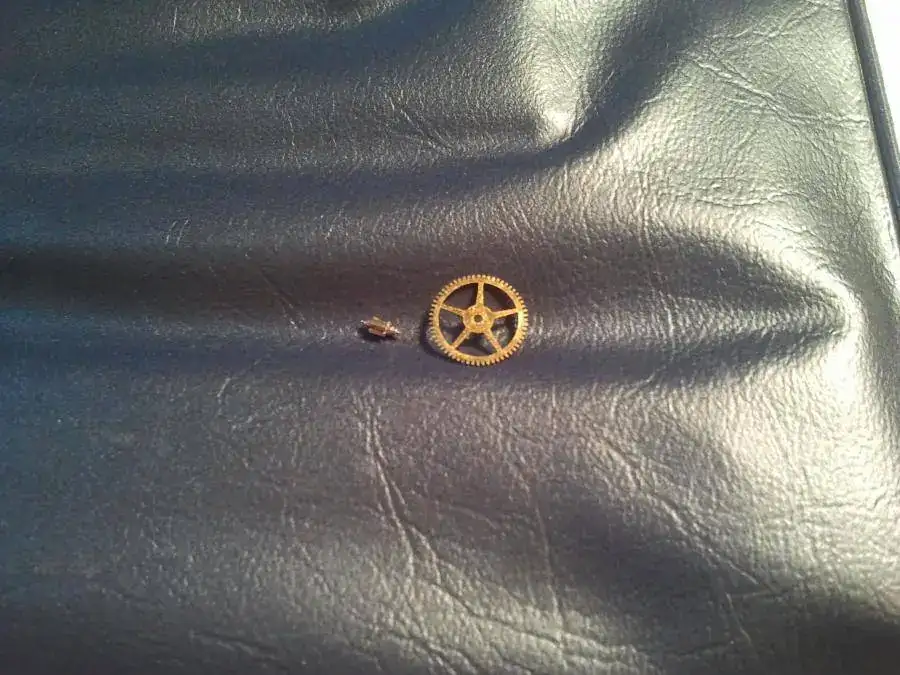

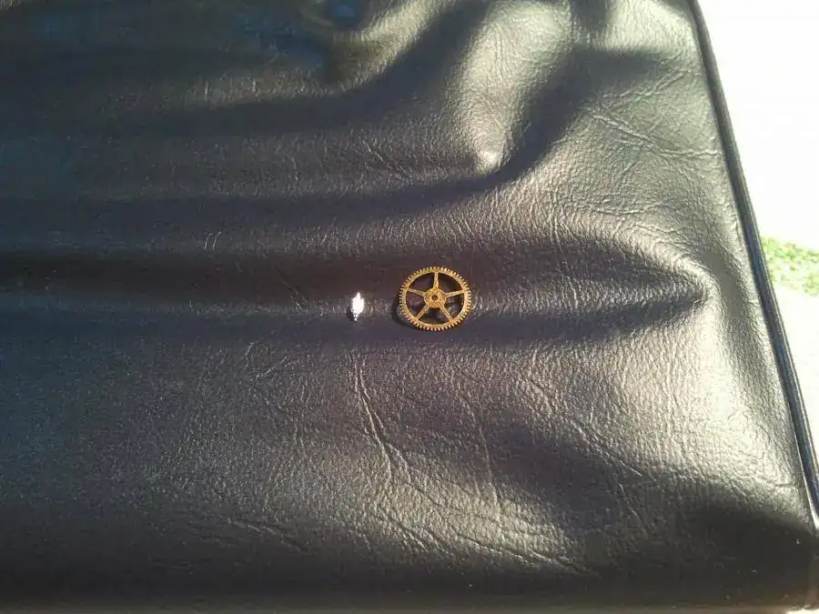

Buenas tardes compañeros, continuo trabajado sobre mi cauny royal y cosechando nuevos problemas. El mas nuevo es que una de las ruedas de su tren de rodaje se ha salido o se ha roto, la llanta esta por un lado y el eje por otro. No se que se hace en estos caso, si se puede comprar una y dónde o si hay forma de raprar esta.
Espero vuestros consejos para continuar mi proyecto.
Os dejo unas fotitos de la rueda en cuestión
Mil gracias de antemno y saludos 2012-09-28 18.47.50.webp2012-09-28 18.46.23.webp2012-09-28 18.47.50.webp2012-09-28 18.46.23.webp
No es grave, mientras no tenga ningún diente, pivote, ala rota del piñón o cualquier otro desperfecto, esto fácil solución aunque necesitas una botadora para volver a clavarla.
Gracias por su respuesta.
Le agradeceria que me explicase el procedimiento
Gracias de nuevo
¿Tienes botadora?
Sin ese útil, o al menos algunos punzones y un banquillo, no sabría como hacerlo.
La punzonera o botadora sirve para remachar la rueda (latón) al eje/piñon (acero). A alguno se le ha ocurrido utilizar cola, pero ni es ético,ni recomendable... Sino tenemos este útil y sus punzones... Nos toca buscar fornitura o algún calibre igual...
Una vez mas gracias por su respuesta. Efectivamente no dispongo de botadora ni punzonera, creo que la opción mas asequible sera buscar la fornitura o un calibre similar para consegir la maltrcha rueda. Aprovecho para preguntaros :
Estas ruedas ¿son estandar para todo los calibres o cada uno monta unas distintas ? os lo pregunto para saber si tengo que buscar uno identico o vale con otro parecido??
Gracias por vuestra atención, disculpen mi demora en la respuesta y reciban mi más afectuoso saludo
En relojería no hay prácticamente nada estandard o compatible. Lo que existen a veces son marcas que comparten el mismo calibre o tratándose del tren de rodaje calibres (de una misma marca) que lo comparten.
Tendrás que buscar la rueda de tu calibre específico.
