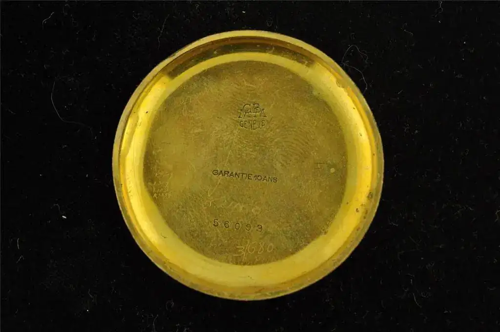

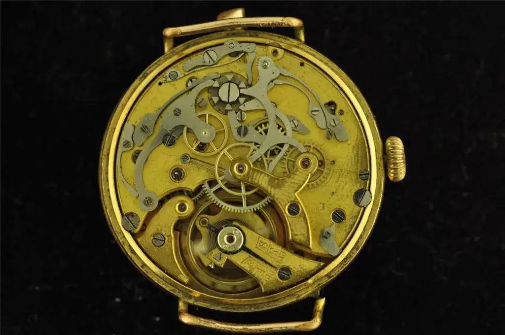

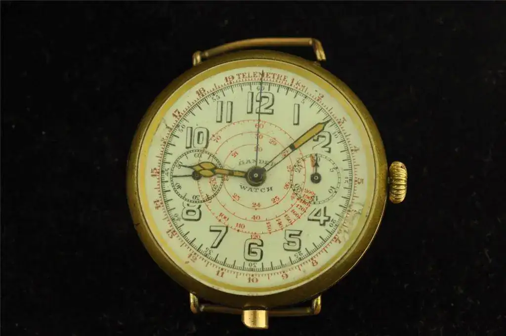

con que soy un fan de los cronos antiguos ,tengo una nueva adquisicion, pero no encuentro el movimiento que es, falta alguna fornitura, i no se si es un universal 295 que opinais lo raro es que tiene el pulsador a las 6, gracias a todos por este espacio 817028347_o.webp817028330_o.webp817028334_o.webp
Hola amigo, bonita pieza, lástima que tenga tantas faltantes, ¿cuanto mide el movimiento?.
Puede tratarse de un Universal 335, 339 etc.... estos últimos son de 17 líneas.
Desde luego el dial se encuentra en muy buen estado, al igual que la caja. Me temo que la reparación va a ser muy costosa.

Hola compañero.
Bonito crono monopulsante.Es posible que el calibre sea un Lemania.Bonita pieza.Enhorabuena.
Saludos....
PD.Es un reloj de tipo militar,datado entre 1920 y 30 Creo que tiene un baño de oro.
