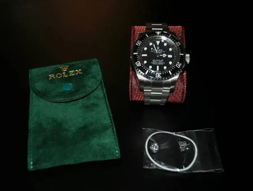

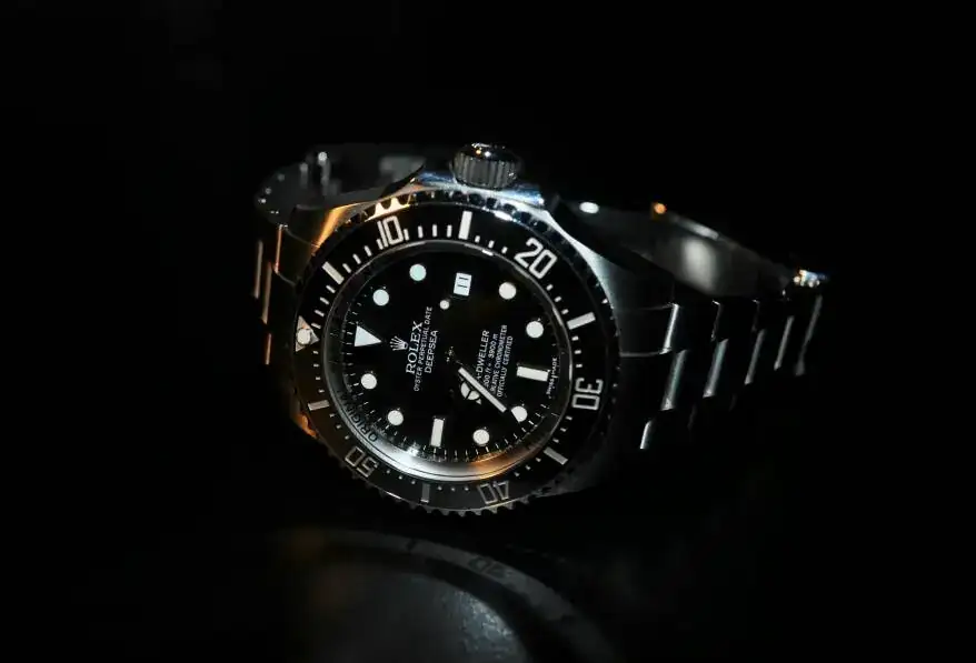

La semana pasada, por fin tengo tiempo para llevar el reloj al CO de Rolex en Barcelona.
Me atiende un relojero que, tras probar el reloj, me dice que la corona no tiene ningún problema.
Me explica que por sus manos pasan miles de relojes y que el tacto de la corona cambia en cada uno de ellos.
Me ofrece amablemente quedarse el reloj para asegurarse de que todo está bien y que pueden cambiar la corona para que me quede más tranquilo. Aunque me avisa por adelantado que al cambiar la corona es posible que no se solucione el problema, que se debe con toda seguridad a que la resistencia que ofrecen las tres juntas de la corona, dificultan el trabajo del muelle, que en ocasiones no hace su trabajo correctamente.
En cualquier caso, insiste en que esto no perjudica en absoluto el funcionamiento del reloj.
Tras esto, decido dejar el reloj para que lo revisen y vuelvo hoy a buscarlo.
El trato en la tienda, como siempre, amabilisimo.
Me traen el reloj y me explican que no han encontrado nada mal en el reloj y que toman nota de la incidencia para que, en caso de que hubiese algún problema en el futuro, yo no fuese a tener ningún problema por estar fuera de garantía.
El reloj, efectivamente sigue funcionando igual y en ocasiones la corona no hace el salto por si sola.

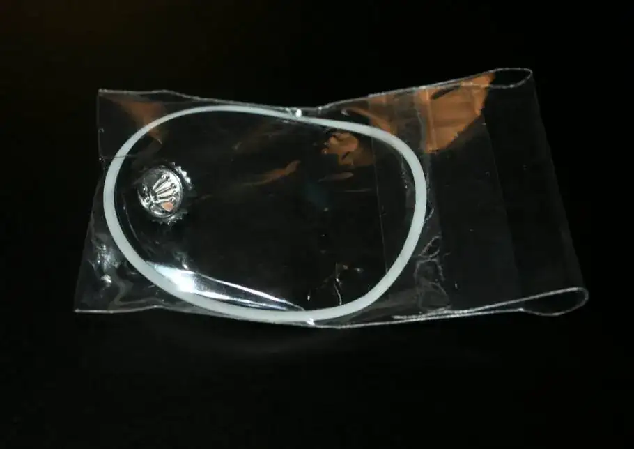

Me entregan además una bolsita con la corona que han sustituido y unas cuantas juntas que han cambiado para no tener problemas con el test de estanqueidad.
Además me dan el reloj en una bonita funda de viaje verde.
Os paso unas fotos para ilustrar el post y un torpe intento de fotografía artística.
