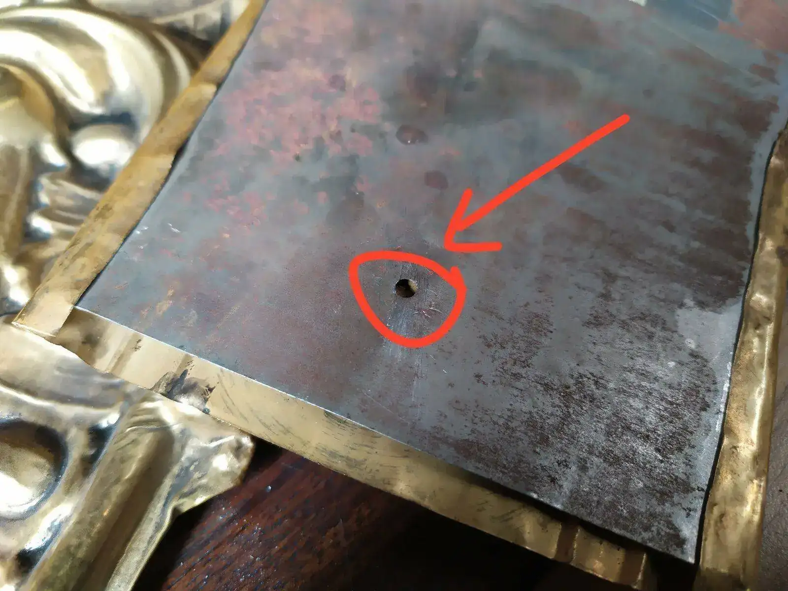

Alguno tiene un morez con pendola real? Tengo una pendola muy bonita pero le falta la varilla que une las dos partes y era por saber como va montada y anclada a la pueza superior. Hay un orificio pero no encuentro ninguna foto que tenga detalles de su montaje....

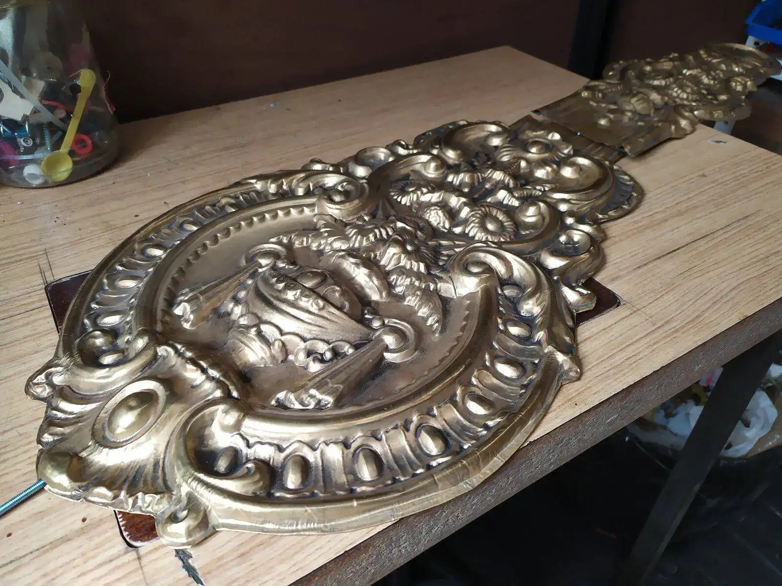

El pendulo que comento es uno de los que llamais Imperiales.
Se compone de 2 partes, la inferior o la que lleva el pendulo propiamente dicho y la superior que cuelga de la suspension del reloj. En esta ultima lleva un pequeño orificio supuestamente para enganchar la varilla que sujeta la parte inferior. Mi duda es ¿Como va enganchado uno con otro? Es posible que falte alguna pieza?

No tengo ningún reloj con ese tipo de péndulo. Este que muestras es francamente vistoso.

igual la varilla solo va simplemente colgada con una especie de gancho...he estado mirando por internet a ver si sale alguna foto con detalle de algun pendulo parecido
ese pendulo se denomina pendulo real..
Yo me pregunto a que viene lo de "real", en mi desconecimiento, primero crei que lo de real venia porque batia segundos exactos, ahora ya he visto , que supongo que le viene por la "pomposidad" del aspecto.
Pienso que todo responde a un convencionalismo basado en la simpleza / ampulosidad, con el fin de distinguir a groso modo, los tipos de péndulos en los comtoise. Lo mismo da que llames a un tipo de péndulo real que imperial, allá cada uno, lo importante es entenderse (como si alguien quiere decir, sin venir a cuento, que las carcomas comen marisco).
Reacciones: Osiele
es que antes se puso pendulo real o de lira, el de lira es el de varillas, hay muchas y siempre impares y el real es el repujado, normalmente de poco peso y a veces con autómatas.
Reacciones: JOACHIM

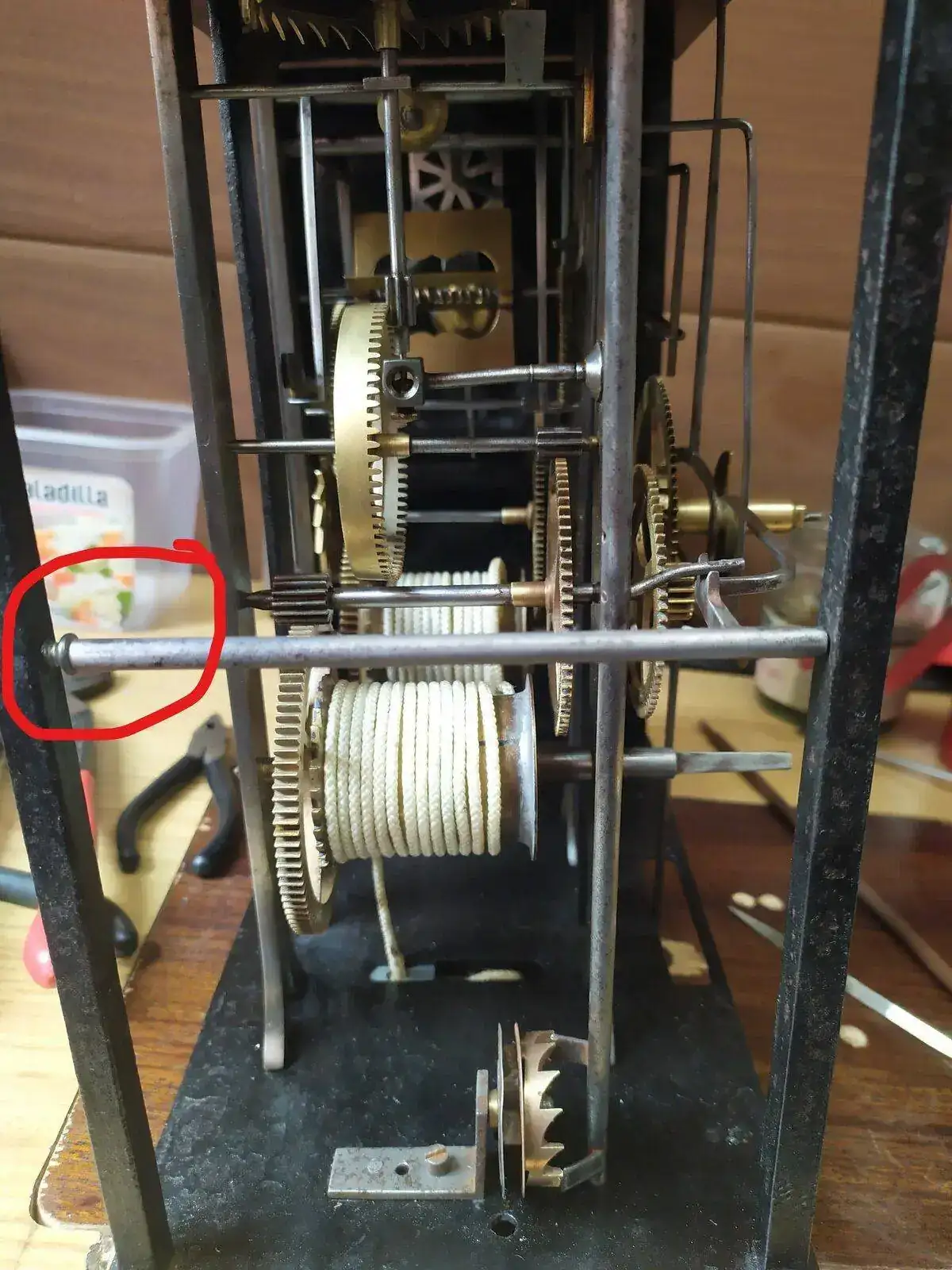

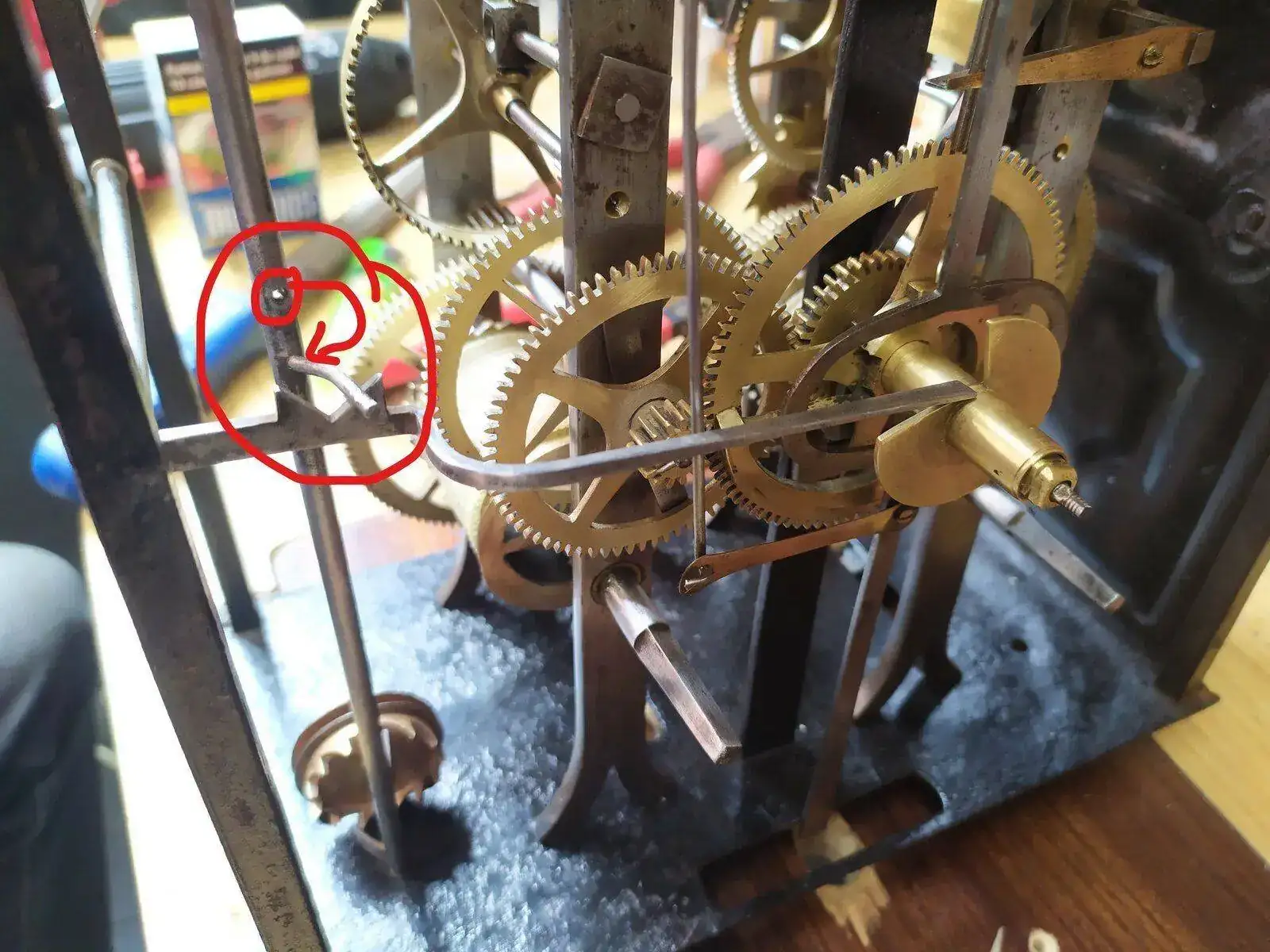

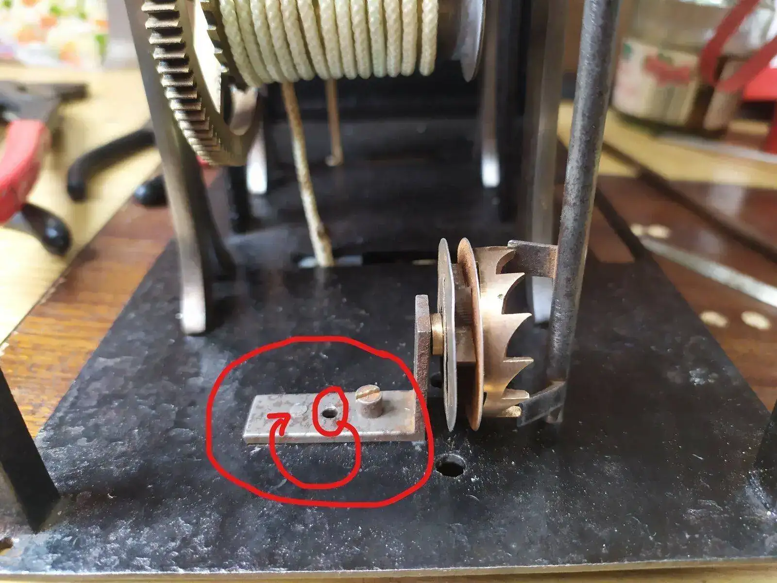

Buenas tardes, tras varios dias de ajustes ya he realizado el transplante de la maquinaria del despertador de un morez a otro. Y efectivamente como decía alguien por aquí, cada morez es distinto. He tenido que adaptar prácticamente cada pieza para que encajen y funcionen.
Lo primero adaptar el soporte de la catalina. El perno de sujeción no coincidía y tuve que desplazarlo.
También he tenido que mover la varilla de encuentro que bloquea la sonería. En el reloj Morez que estaba instalada queda mas alta. He tenido que desplazarla 1 cm aprox.

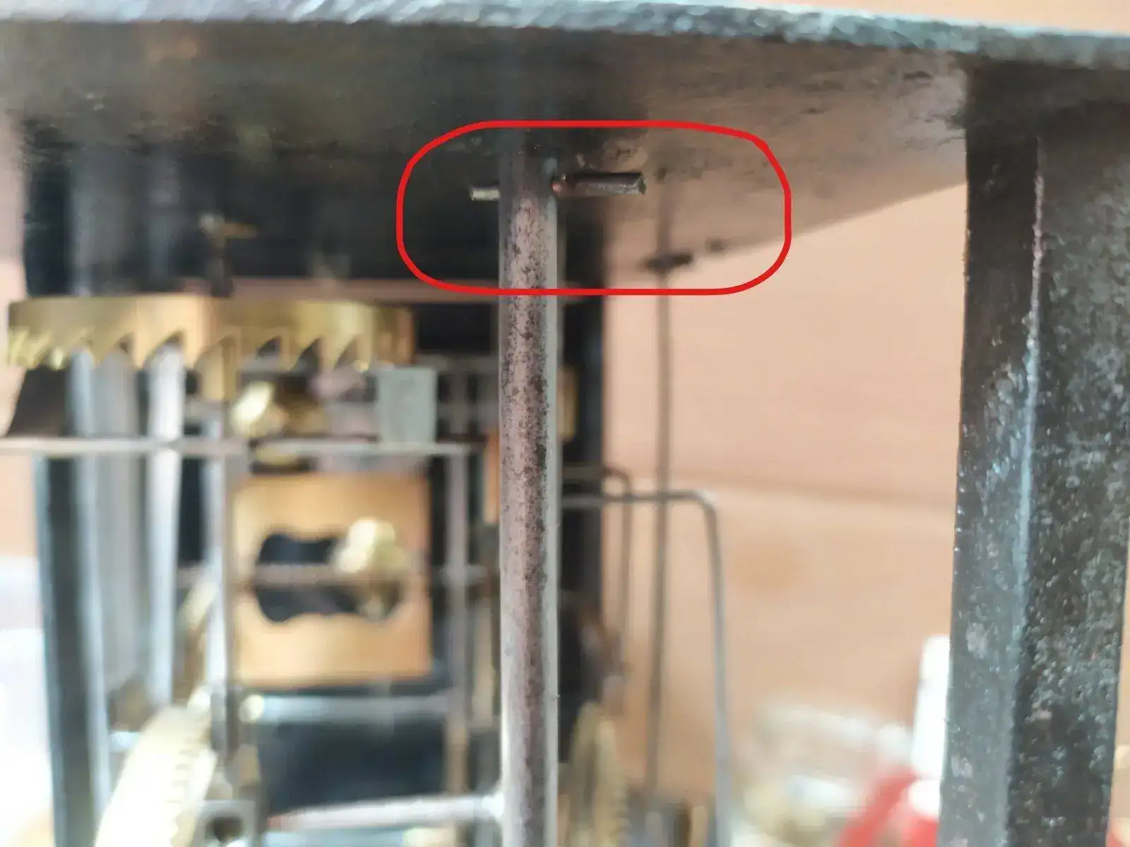

También he tenido que hacer un nuevo orificio para el pasador de la varilla que sujeta el martillo ya que la altura tampoco coincidía para evitar que se salga hacia arriba.
La barra que va de un extremo a otro del reloj y que sirve para marcar el horario del despertador era demasiado corta. En el orificio que ya había en el Morez, le hice una rosca y le puse un tornillo al que le realice un buchón para que encaje perfectamente.

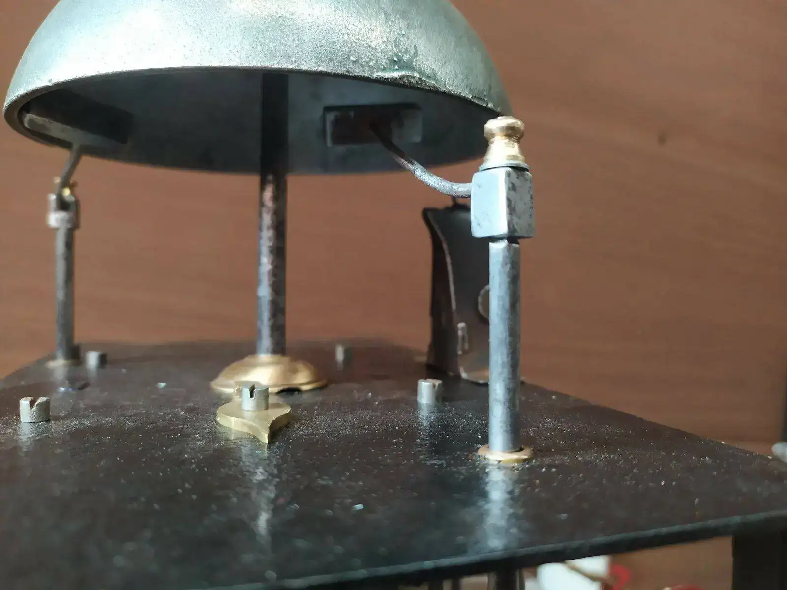

El morez del que extraje la sonería del despertador por desgracia le faltaba el martillo original que es alargado, pero aproveche el martillo normal. Tambien tuve que adaptar su cabezal para que enroscara en la barrra.

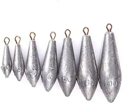

Buenas, he estado calculando el peso ideal para las pesas de la maquinaria del despertador.
Con un peso de 150gr y un contrapeso de 60gr va bastante bien. Se puede poner mas peso en ambos, lo importante es la diferencia entre ellos que debe estar en unos 90gr. Lo justo para que baje la pesa no muy deprisa.

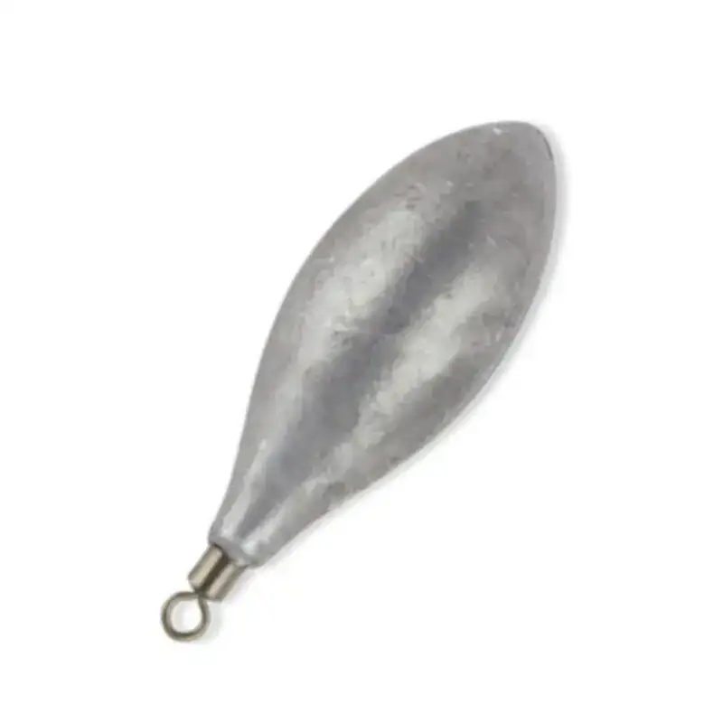

He estado mirando que se puede usar como pesas, y hay muchas posibilidades, valorar todas las opciones a falta de encontrar unas originales creo haber encontrado algo que puede servir perfectamente. Pesos de plomo para pesca. Hay gran varidad de formas y pesos y hay unos que son en forma de pera que pienso que estéticamente le irán muy bien. Ya os contare cuando me haga con unos.
