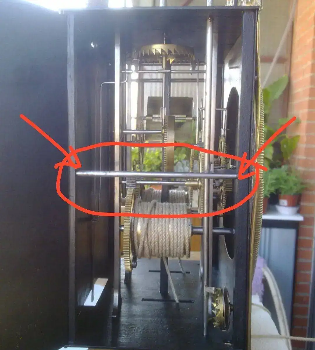

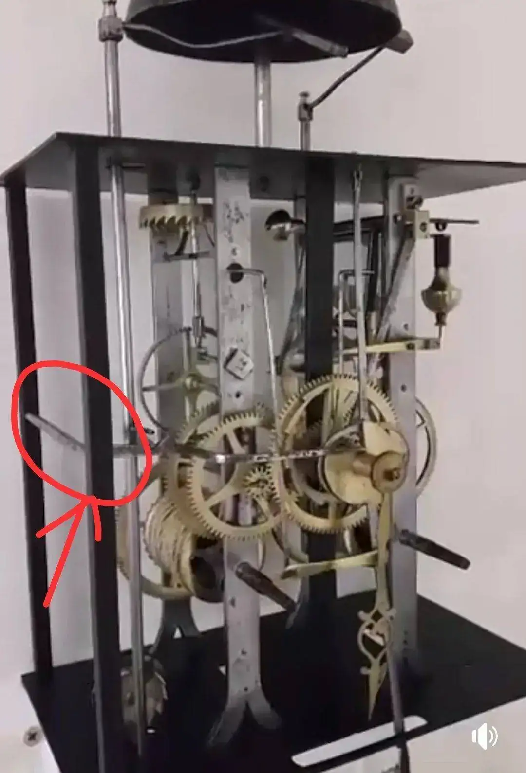

Buenos dias. Alguien puede indicarme como se inserta la barra que libera la soneria en el mecanismo del despertador de un reloj comtoise. Adjunto foto para que veais la barra a la que me refiero. El problema que me encuentro es que parece ir anclada a ambos lados del chasis. Y esas barras laterales del chasis no parecen desmontarse de manera simple, parecen estar fijas a las chapas.
Alguien que pueda darme algo de luz...

Gracias Cacike. Ya habia mirado ese post con anterioridad, pero no me saca de dudas. No explica como se extrae o inserta esa varilla. Que por lo que observo esta encajada en las dos barras de metal del chasis. Parece que va insertada cuando fabrican el chasis...No veo la manera sin desarmar la caja completamenete y esas barras parecen ir soldadas o encajadas a martillazos. Es que seria un trabajo casi de herrero...
Saca primero la vertical, la de la catalina. Si es como me imagino que es, hace de tope. Pero tampoco te lo puedo asegurar.
Reacciones: Osiele
el mio lo tiene tambien , y esta anclado a las dos barras que aguantan la caja,me parece que no se puede sacar
Reacciones: Osiele

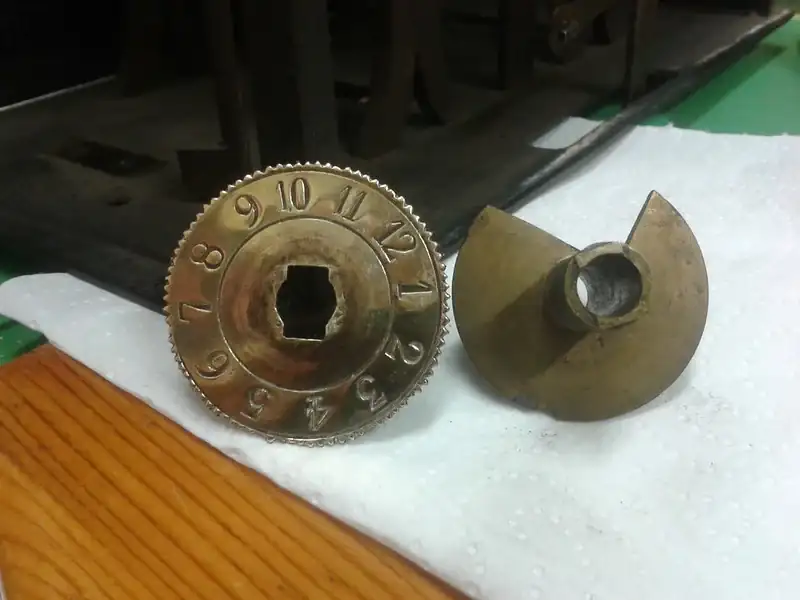

el disco del despertador lo tienes?, a mi me falta
Reacciones: Osiele
ya la he sacado,es facil,haciendo fuerza de las dos barras sale
Reacciones: Cacike y Osiele

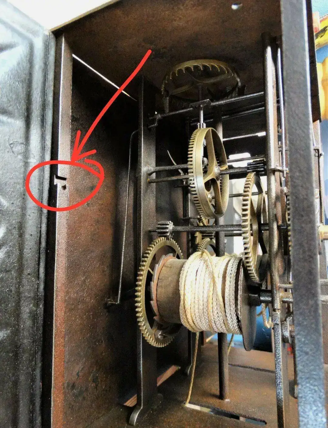

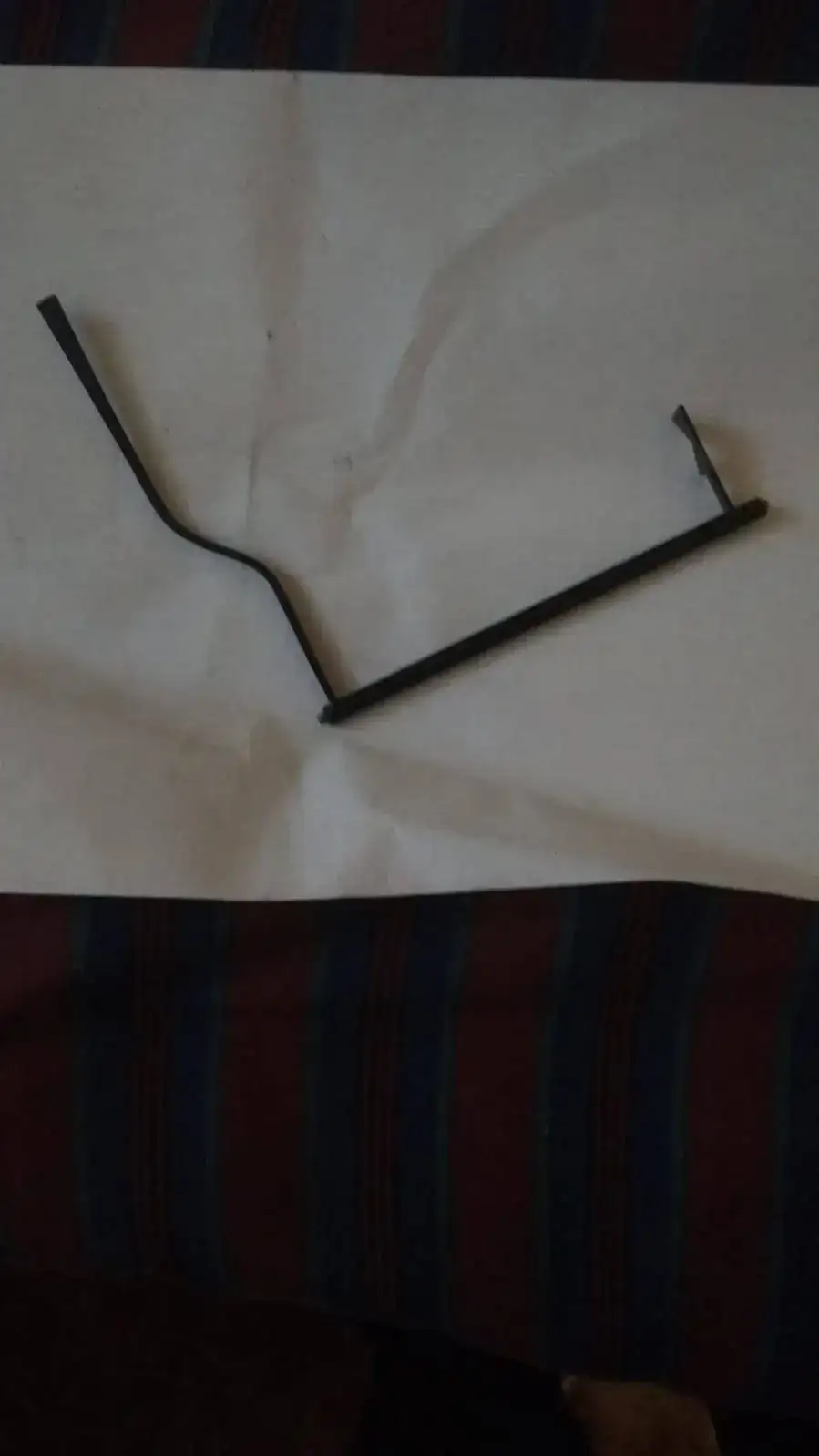

Gracias coyotte. Eso me parece a mi. He visto por internet alguno que tienen un hueco por donde se puede insertar. Adjunto una foto. Pero en mi caja tambien parece estar encajado cuando a las barras laterales cuando fabricaron la caja.
Una opcion es fresar el metal para hacer algo similar a la foto.
Magnifico!!! Entonces seria por decirlo de algun modo forzando las barras laterales un poco. La verdad es que da algo de miedo hacer eso...
el disco del despertador lo tienes, a mi me falta
Si, lo tengo todo. Lo que pasa es que tengo que hacer como el profesor Frankenstein. Coger piezas de varios relojes para componer uno con el despertador. El original no lo traia, pero si los huecos para ponerselo.

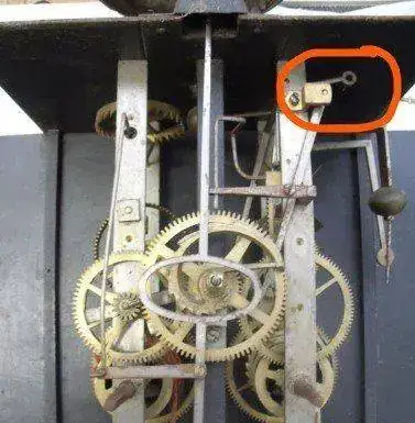

Una consulta, ¿Como silenciais vuestro morez?. Por lo que creo es posible ponerle una cuerdecilla atada al mecanismo de la soneria. Atarla a ese orificio y sacarla hacia abajo para fuera de la caja

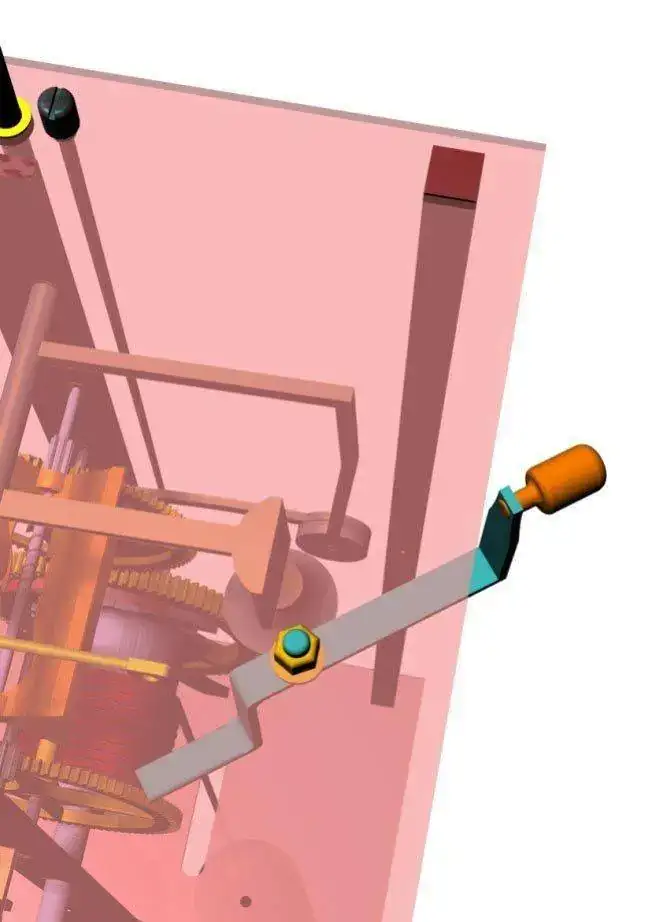

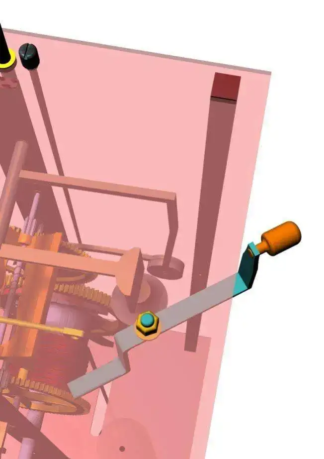

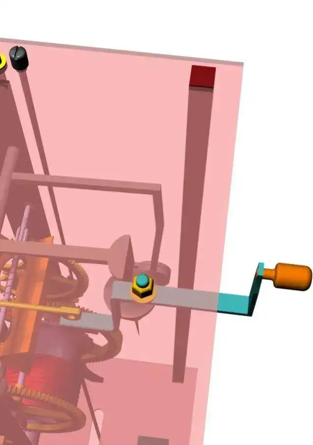

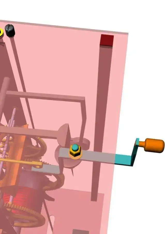

hara como dos meses colgue esto, que encontre por una web francesa
He encontrado por internet, una descripcion de procedimiento para parar la soneria de un morez.
Si estoy descubriendo la sopa de ajo, y el asunto ya es de conocimiento general, pido excusas.
http://www.horlogerie-comtoise.fr/docs/Astuces-de-Michel-1.pdf
Reacciones: coyotte, Osiele y JOACHIM
basicamente consiste en instalar una pestaña movible que impida que baje la palanquita con el agujero....
