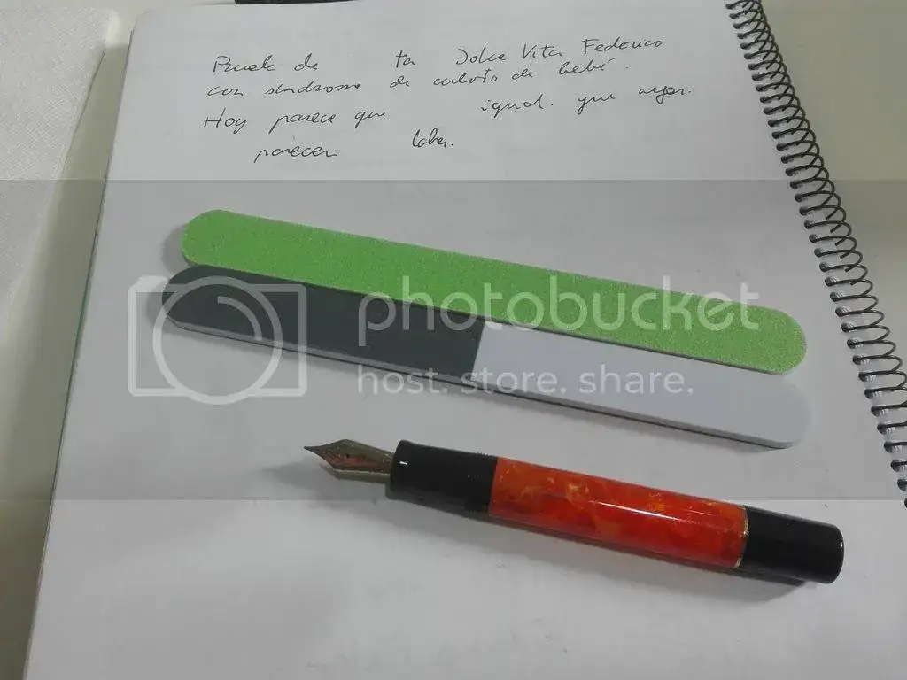

Pues creo que he solucioado el problema sin cargarme la pluma.
He usado lima de uñas comprada en el chino. La parte blanca es muy suave y creo que ha ido bien.
Aqui teneis una prueba de escitura antes de la intervención. Como veis desparecen palabras enteras que se van al hiperespacio:
Tras unas cuantas pasadas la cosa ha ido mejorando muy rapido. En la siguient foto podeis ve la evolución. He dado pasadas cortas y sin apretar la lija. No me han hecho falta demasiadas:

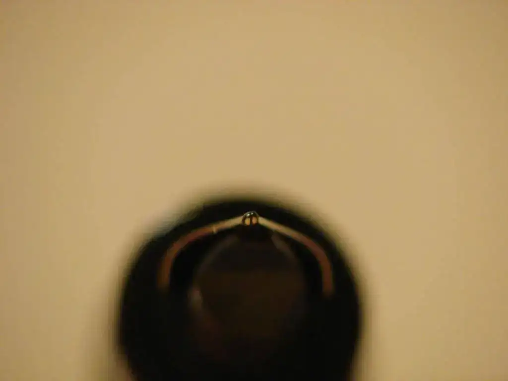

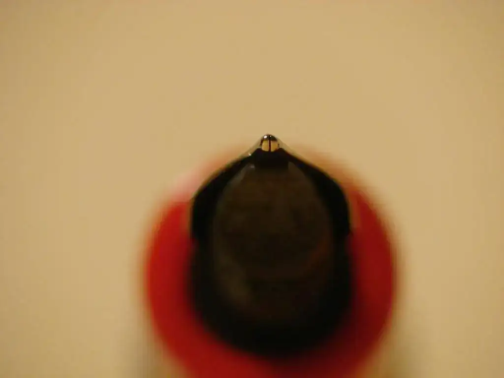

Os pongo un intento (malo) de foto macro de ambos plumines por si veis algo que os dé pistas. Pero creo que los voy a llevar a ajustar, qué rabia.
Esta es la de punto M:

Y esta la OB:

Yo veo en la del punto M los gavilanes desalineados, incluso te diría que hay culito....De la OB no puedo opinar, no conozco su estructura.
Efectivamente, los iridios están desalineados. Pero eso lo corriges con los dedos (muy suavemente, no te vayas al extremo contrario), y necesita pasar un rato escribiendo en papel inglés, o unas pasadas, con tinta o agua, nunca en seco, por el micromesh (apenas unos ochos)
La OB puede que necesite más limpieza con fairy y volvone.
Edito: si te fijas, en la OB los iridios no están totalmente paralelos, parecen más abiertos por abajo. Con los dedos lo puedes hacer, pero es delicado, apenas un toque para no curvar el resto del plumín, lo que lo dejaría desajustado con el alimentador. Si no eres manitas, el OB llévalo a que te lo ajusten.
