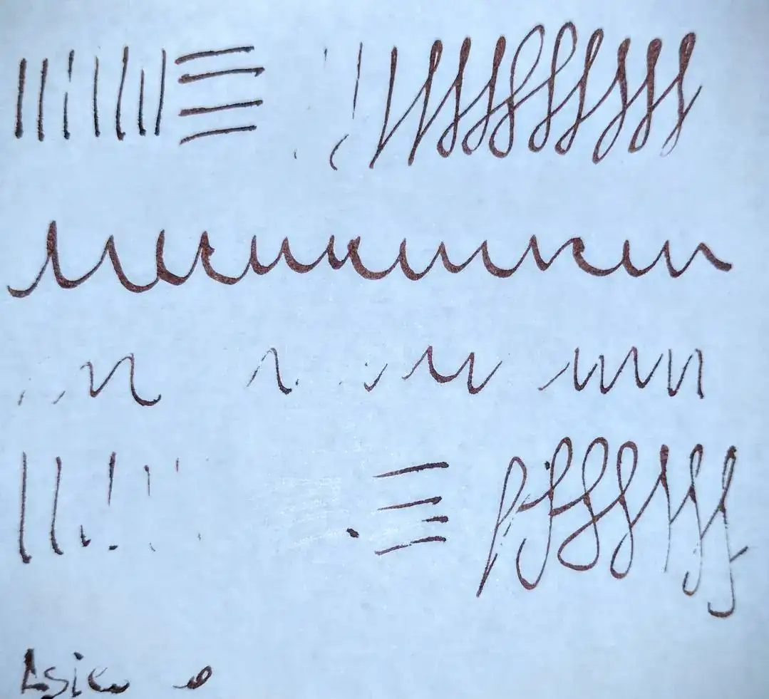

El caso es que entinte la pluma y notaba, sobre todo en los trazos ascendentes que fallaba un poco. Me puse a curiosear por el foro y vi que recomendaban hacer una limpieza con agua y detergente para limpiar posibles restos de grasas o lubricantes.
Pues bien, a raíz de eso la pluma ha ido de mal en peor, la sensación que tengo es que no llega la tinta de forma continuada al alimentador, porque por momentos escribe de maravilla, se corta, deja de escribir y luego vuelve.
Para muestra un botón...

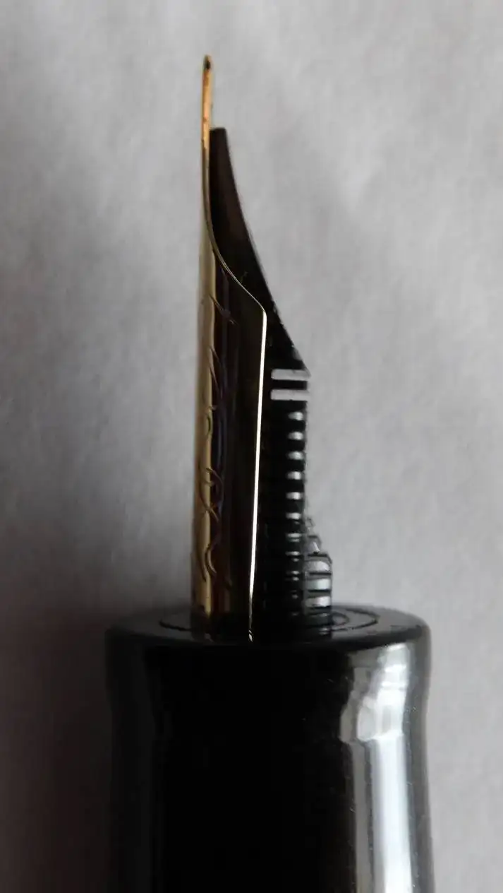

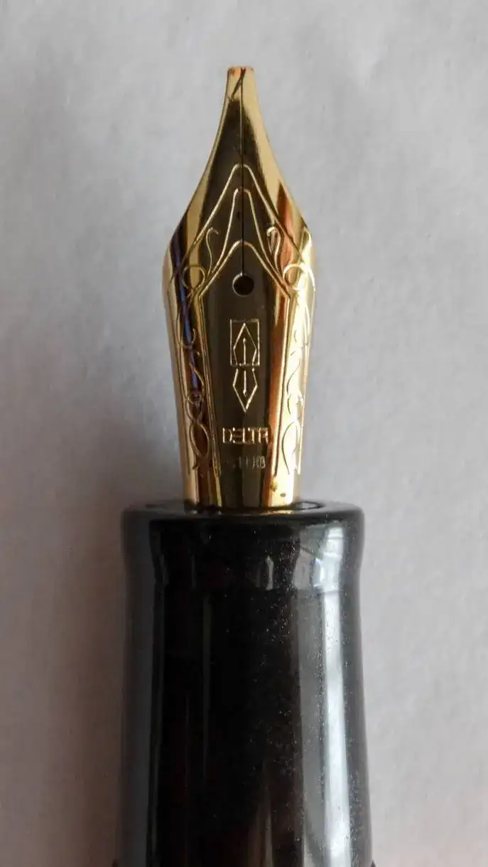

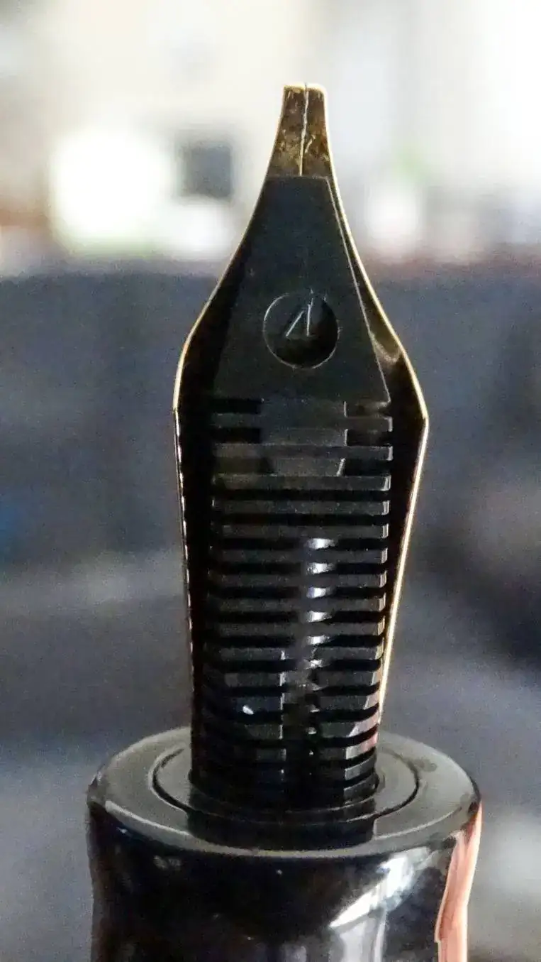

Y aquí os dejo unas fotos del plumín
A alguien le ha pasado ? Me podéis aconsejar de alguna forma ?

Yo diría que tiene los gavilanes muy juntos en la punta.
Comprueba si apretando un poco el plumín contra el papel, sólo lo justo para que se separen un poco los gavilanes, el flujo es normal.

He probado pero no parece que cambie nada, es como que la tinta llega de forma intermitente al plumín.

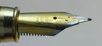

La pluma es nueva?, el plumín parece que tiene poco o casi nada de Iridium, aunque sea un Stub, yo creo que debería tener algo de iridium (NOTA: los bulbos blancos o blanquecinos a los que llamamos Iridium, no son realmente de Iridio, si lo fueran no podríamos comprar plumas, el Iridio es carísimo y su temperatura de fusión es altísima, creo que sobre 2500ºC, suelen ser aleaciones que en algunos casos pueden contener algo de Iridio pero en muy escasa cantidad, normalmente es una aleacción del metal del plumín y otro de refuerzo para el " Iridium Point"
Digo todo esto porque creo que al plumín de esta pluma que muestra el compañero se le ve muy liso, ancho pero demasiado plano, es mi observación, dependiendo de si es nueva o usada, se actuaría de diferente forma, si lo que le falta son los " puntos ", se les pueden poner incluso pidiendo tipo de punto, B o menos que B, creo que en Barcelona y Madrid se puede hacer.
ANEXO parte de una información general y un link donde se entenderá muy bien el asunto de " que es el Iridium point "
El plumín
Plumín "Iridium Point Germany".​
El plumín, también denominado plumilla, de una pluma estilográfica está hecho generalmente de acero inoxidable u oro. Los de oro están bañados en una aleación que suele ser de un metal del grupo del platino. Erróneamente, este material a menudo se denomina iridio, aunque raramente se utiliza este metal en las aleaciones. El plumín de acero tiene una cobertura más resistente, pues el punto del plumín se desgasta más rápidamente por la abrasión del papel.
En el centro de plumín existe un pequeño agujero, denominado respiradero, que permite el intercambio de aire por tinta en el depósito. El plumín acaba en un punto donde la tinta es transferida al papel. Las plumas anchas de caligrafía pueden tener varias hendiduras para ayudar a distribuir la tinta por todo el borde.
El plumín suele terminar en un punto redondo de varios tamaños (fino, medio, ancho), aunque también existen otras formas, como oblicuo, oblicuo reverso, itálico, etc. Aunque el ancho de la escritura depende de muchos factores (tipo de papel, presión, densidad de la tinta...) puede ser referente una relación como la que sigue:

Has probado a meterlo entre los gavilanes? Has sacado el conjunto plumín - alimentador?
La verdad es que sin tenerla delante es difícil diagnosticarlo.

La pluma es nueva y es cierto, no tiene nada de ese Iridium point que comentas, pero pensaba que era lo normal en estos plumines STUB [emoji15] [emoji15] [emoji15]

Si, eso también lo he probado por si estaban montados y no conseguía apreciarlo, pero nada...
No me he atrevido a desmontar el alimentador y el plumin, no se por donde meterle mano [emoji85] [emoji85] jajajaja.

Pues ya lo pones difícil, con lo que has hecho ya no queda más remedio que tenerla en las manos para ver qué le pasa.
Otra cosa a mirar: coge una lupa y mira a ver si la ranura entre gavilanes se va estrechando hacia la punta, no vaya a ser que esté al revés, que se vaya ensanchando...
Enviado desde mi Orange Rono mediante Tapatalk
Pues no sé que decir, la verdad es que yo no uso ese punto de plumín y no tengo ninguno porque no me han interesado los Stub, quiero decir que no sé si los STUB no llevan nada del famoso Iridium Point, quizás sean así, pero podemos buscar info al respecto., si encuentro algo, lo comentaré.
Y en estos modernos tiempos,¿ dónde encuentra uno un negativo de fotografía? A mí me ha pasado, y con el uso, desmontar y limpiar se solucionó. Y limpiando el convertidor bien. Que se te solucione también.
