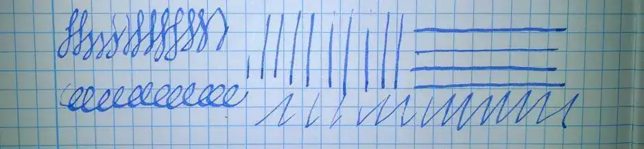

Como dato, para que veáis el cambio después de todas las "putadas" que le he ido haciendo a la pluma y con la tinta más barata del mundo

Es difícil decirlo a partir sólo de las fotos, pero ese plumín parece estar mal cortado: en la ültima foto se ve que está más abierto de la punta que de abajo, y que el canal no es totalmente regular. Yo creo que lo "atacaron" mal al hacer el corte.
Un plumin mal cortado hay que tallarlo por el lado interior para corregirlo, pero nunca queda bien. A mi me pasó con un Sheaffer: le hicieron de todo, y simplemente no se pudo, estaba mal de nacimiento.
Esto ocurre porque ahora los plumines se cortan con una horma, desde la parte interior hacia la exterior: hay un cierto porcentaje que simplemente queda mal.
Si ya has probado de todo, es probable que sea eso.
