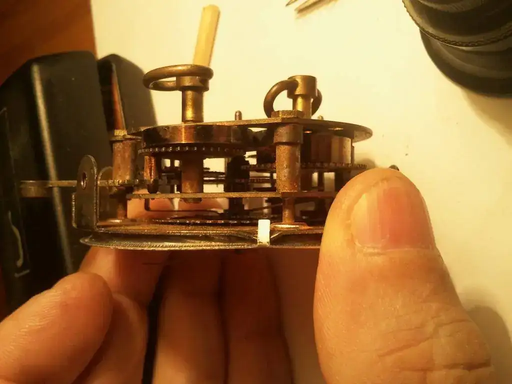

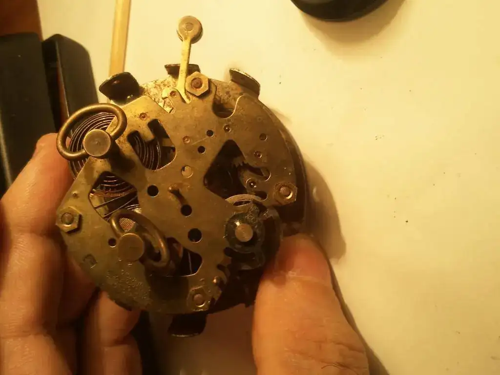

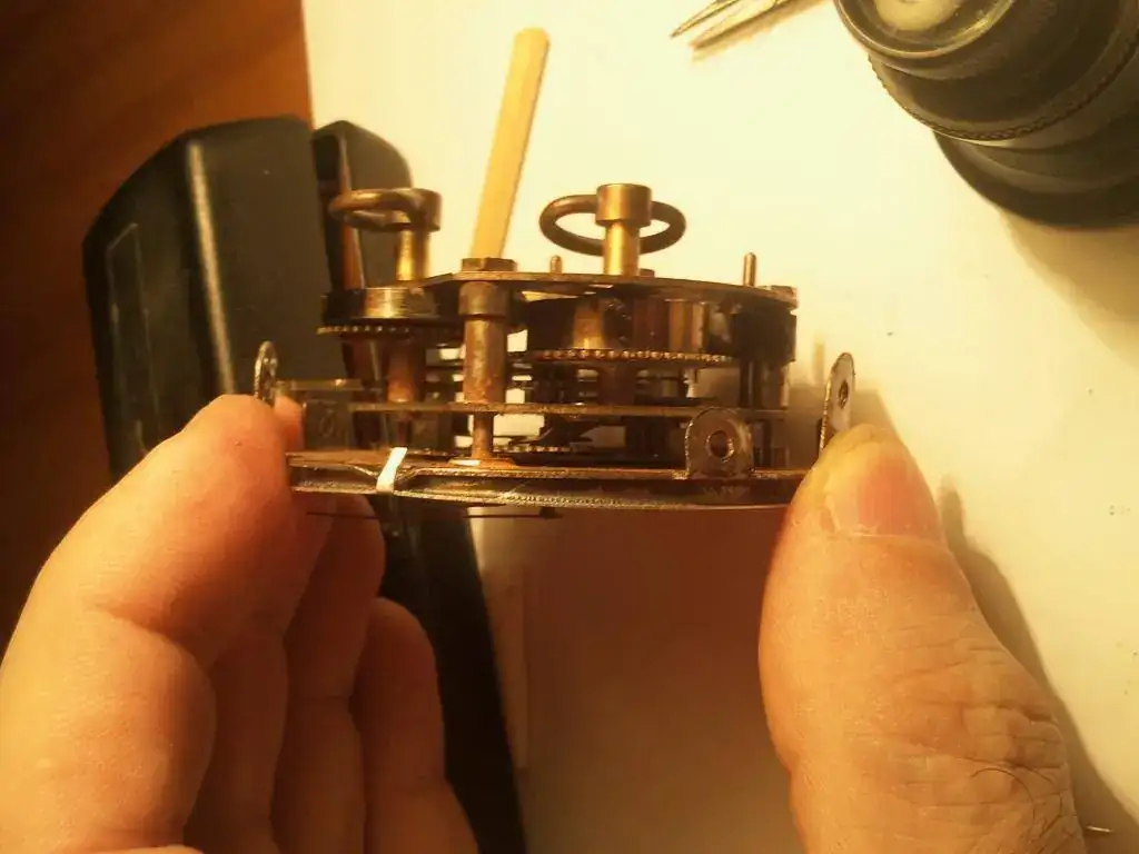

Hola a todos. Estoy liado con un despertador muy pequeño de soneria y tengo un raro problema con el.
Os explico. Resulta que tenia la cuerda a tope ya que el volante estaba suelto. Le quito el volante y el ancora y se descarga la cuerda. Luego le desmonto toda la parte de atras, es decir tren de rodaje y muelles. Lo vuelvo a montar y todo bien pero se para.
Decido desmontarlo otra vez y limpiarlo. Lo engraso y le estiro el muelle para montarlo.
Bueno... cuando le monto el muelle real resulta que no aguanta la carga. Es decir, se va para atras sin que actue algun trinquete que nunca vi.

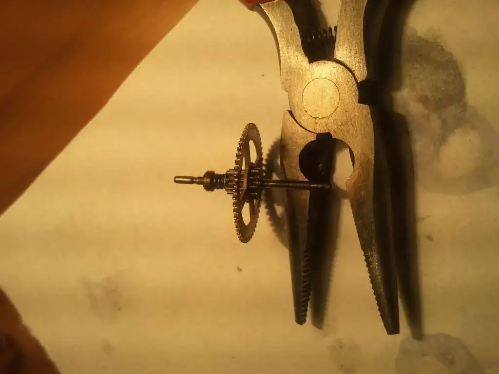

Creo que la culpa es de esta pieza, la rueda de centro que antes de meterla en disolvente iba bien y ahora ya no hace su funcion. Puede ser?
Os pongo alguna foto para ver si me podeis ayudar.
No se si hara falta alguna foto mas. Si es asi me lo decil y las pongo.
Os comento que la rueda de centro que os he puesto, el piñon que esta mas proximo al melle es solidario con la rueda y gira en los dos sentidos con la mano haciendo un clik, clik, clik... Yo creo que se ha estropeado. El otro es solidario a todo el eje.

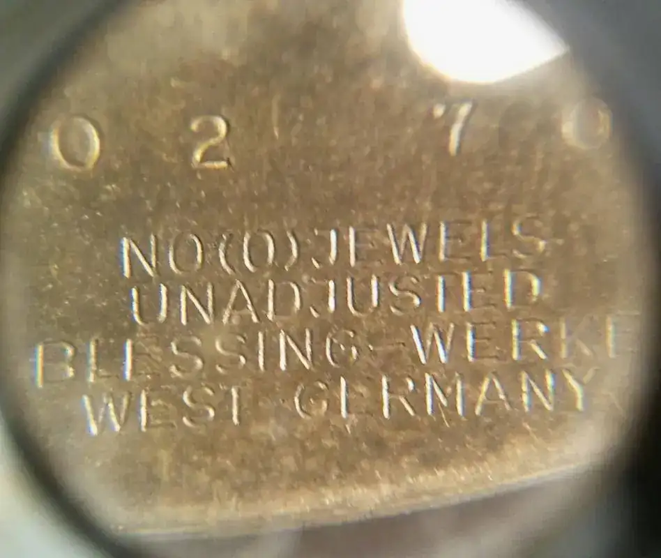

Alguna idea. Tambien os he puesto una foto con el modelo de movimiento por si alguien tuviera alguna y me la vendiera.
