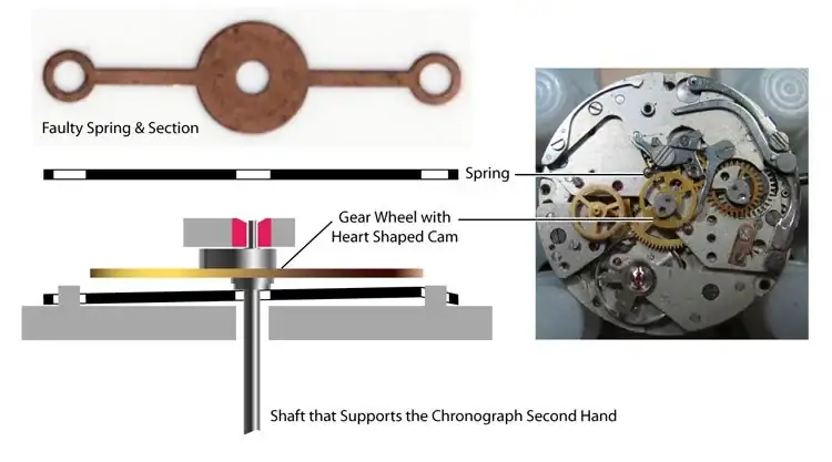

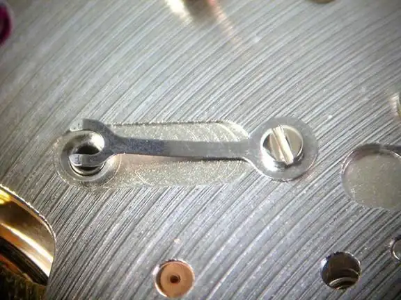

No sé si con embrague os referís a la pieza esta:
Curiosamente, la persona que tenía problemas con su 3133 cambió esa pieza (si digo alguna burrada, corregidme):
https://www.watchuseek.com/threads/stuttering-3133-chronograph-second-hand.244356/

Buenos días compañero forero.... El embrague, es el mecanismo que conecta/desconecta la rueda del crono. Si el problema fuese por una pérdida de contacto en la rueda del crono, por culpa de ese embrague, se puede corregir haciendo un ajuste fino con el tornillo (excéntrico) que hay justo encima.
Si es cierto, que a veces, la presión o falta de ella en la pieza que mencionas, puede producir también pequeños saltos.
