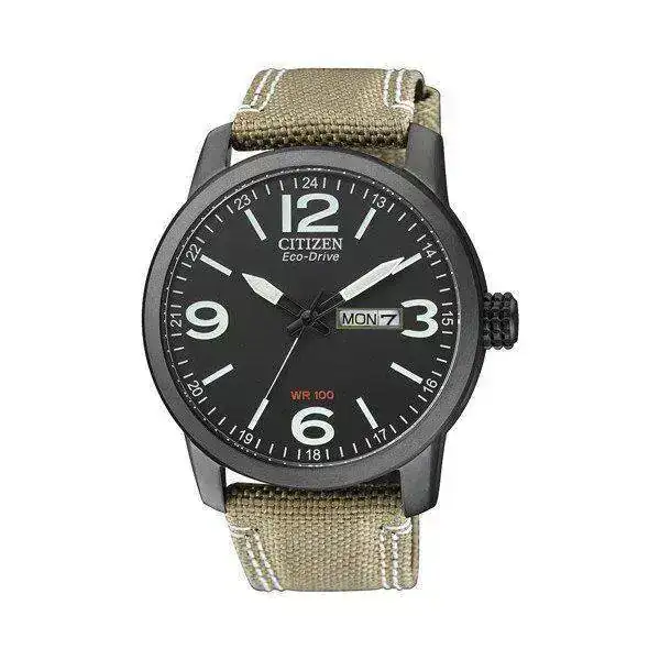

Problema con Citizen Eco-Drive
  • Iniciador del hilo Iniciador del hilo hazhe
hazhe
hazhe
EDITO: Lo que le pasaba al reloj era simplemente que tenía baja la batería, así que lo he dejado una mañana entera cargando al aire libre y ya funciona a la perfección :D
Un saludo y muchas gracias a todos por la ayuda :ok::

Yo tengo uno igual y al principio, cuando no tiene carga o tiene muy poca, hace lo que cuentas de los saltos del segundero. Lo que ya no es normal, es que se pare, si le ha estado dando la luz.
Prueba a dejarlo durante unas horas expuesto a la luz directa y si no, está claro que es un problema de, o bien la batería, que sería lo más lógico, o de la placa solar que hace que la batería se cargue. En ambos casos, te recomiendo que si tiene un año y medio, hagas uso de la garantía.

Muchas gracias por la respuesta :ok::
Probaré a dejarlo junto a una lámpara durante unas horas a ver si vuelve a funcionar, y sino mañana al aire libre. Si nada de esto funciona tiraré de garantía.

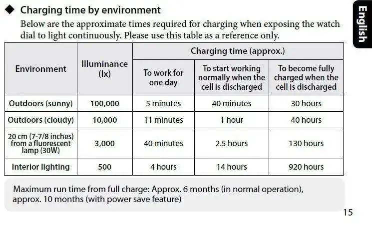

Los relojes solares pueden funcionar sin luz, completamente cargados, entre seis y doce meses, dependiendo de la marca y el calibre. El desgaste del acumulador es muy pequeño, ya que al cabo de 20 años sólo habrán perdido entre un 10 y un 20% de su rendimiento. Por lo tanto, la vida de los acumuladores, y más aún los actuales, es muy larga.
Lo que yo creo que ocurre en el caso del compañero es que se ha quedado sin energía, ya que cuando el segundero avanza de dos en dos está "avisando" de que se está quedando sin batería. Como ha recomendado el compañero, déjalo unas horas con luz directa. En los Seiko con 8 minutos de luz una batería descargada ya funciona, y con 8 horas se carga completamente, no sé en los Citizen, pero supongo que será algo similar.

El reloj se ha pegado toda la mañana debajo del florescente y ha vuelto a funcionar dando saltos de 2 en 2 segundos, lo dejaré toda la tarde a ver si funciona con normalidad y sino pues lo llevaré al SAT.
El fluorescente es de lo peor que puedes hacer, lo del segundero como dicen los compañeros es el indicador de batería baja.

El mismo problema con un ecozilla pero al año de uso, debes resetear el reloj y exponer al sol minimo 9 horas continuas, sin no es problema de base es la solucion

El sistema eco-drive es muy fiable y está muy probado, con una duración del acumulador de hasta 10 años. Si no recupera después de unas horas con luz solar directa, pues a llevarlo al Sat.
Ponlo a la luz solar al menos 9 horas y si no funciona después normalmente llévalo al Sat
