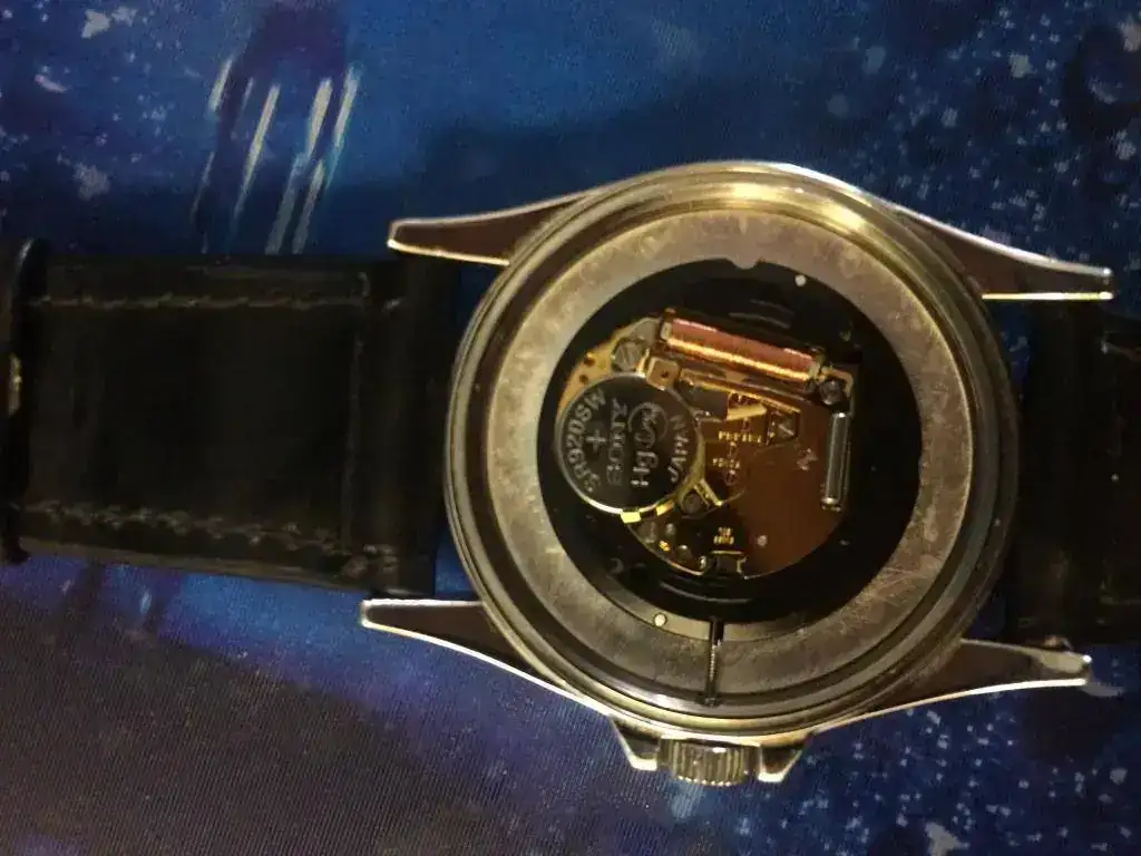

Tengo un calibre Ronda 715 que nunca me había dado problemas... hasta hoy :(
El problema es que sin darme cuenta le puse una batería que no era la suya (una letra de diferencia), entró perfectamente pero no se movía el segundero (normal). Se calentó un poco y rápidamente la quité. Miré bien la pila antigua y vi el fallo.
-Hoy le he puesto la pila adecuada pero no se mueve... Alguna sugerencia? Posible reseteo?

774BFACA-675C-4946-91CA-4B0FA99C8D44.webpCierto. La pila que debe de llevar es la que está en la foto. SR920SW.
-La que yo le puse fue una Sony SR920W.

No entiendo casi nada de cuarzos pero las pilas son muy similares como para producir una avería tan grave.

El problema no es la pila, que esta sea de alto o bajo consumo, sino que el problema suele ser del que que cambia la pila.
En estos mecanismos de harley, eran muy común que llegaran al taller con la bobina cortada, o bien por abrir el reloj como el que corta jamón, o por una escapada de pinzas o destornillador.

Leyendo el inicio, dices que se calentó un poco, lo que deduzco un cruce de +- de la pila.
Si no recuerdo mal antiguamente solían venir con el contacto negativo muy largo y posteriormente todo lo contrario muy corto, al ser tan corto, en ocasiones nos creaba averías al colocar la pila, si esta no la entrabamos con la inclinación adecuada arrugamos el contacto de negativo, creando cortocircuito y descargando la pila. Al enderezar el contacto se solía romper. la solución pasaba por cambiar el contacto de negativo y a poder ser poner el modelo antiguo.

El negativo es la lámina de color dorado que esta debajo de la pila.
Extrae la pila y comprueba su estado.

El siguiente paso sería comprobar la bobina si se aprecia alguna marca, y comprobar la resistencia de esta con un tester.
Aqui la tienes
Muchas gracias por la ayuda, aparentemente no hay marcas de ningún tipo. Lo he vuelto a montar todo y nada.

Harley Ronda y RL son lo mismo.
A todo esto debajo del contacto negativo, está el aislante de pila.
El aislante es una pequeña arandela de plástico. E Harley suele ser de color naranja, es para evitar el cruce entre + y -, lo digo por lo del calentamiento de la pila.

Ya te lo han dicho los compañeros. La pila no debe haber causado el problema, en algún momento se produjo un corto y Galy te ha mencionado los casos más habituales.
Con el tester se puede ir aislando partes hasta averiguar dónde está el problema pero a expensas de que encuentres el despiece por internet te tocara buscar calibre nuevo.
