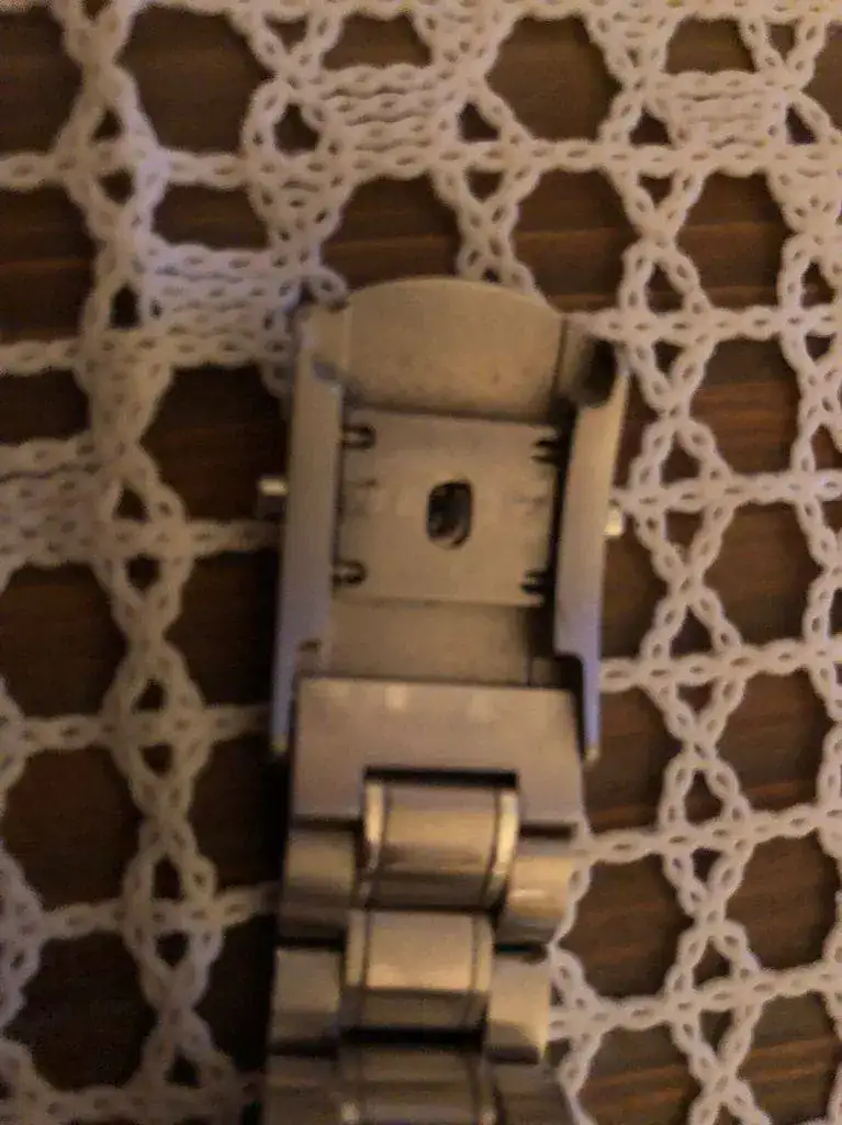

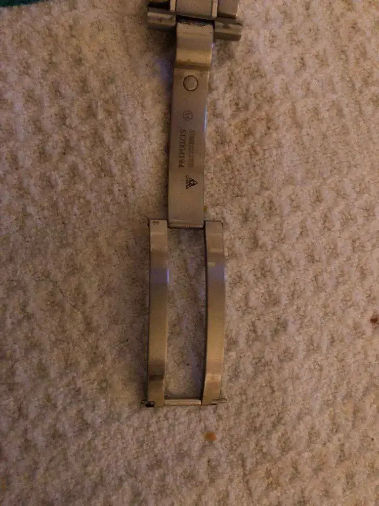

Buenas tardes compañeros quería pediros opinión. Tengo un Omega Speedmaster desde hace año y medio y hoy, en un par de ocasiones se me ha salido un perno pequeño que une el armis con el “broche”( no sé cómo se llama) y tengo miedo de ponérmelo y perder el reloj. Ahora bien, he estado mirando y parece que el perno y el cilindro que lo envuelve está perfectamente y no sé qué hacer. Dejo fotos para que veáis el perno y la zona que une
Gracias
Alguien me puede ayudar?
Es que no tengo ni idea de que puede ser porque el perno y el cilindro que lo cubre parece estar bien. Pero es que lo pongo y si muevo enérgicamente la parte del armis donde está ese perno y el broche ( tiene holgura y no sé si es normal aunque yo creo que sí) al final termina saliendo y la verdad es que tengo miedo de perder el reloj. Cuando se me salió fue al ponerle el reloj ( estaba el armis abierto) y lo que no sé es si estando en la muñeca ( armis cerrado)se puede salir ese perno
Te doy dos opciones. La mas inocua, compra un tubito de pegamento fija tornillos, y unta el pasador y lo pones. Este tipo de pegamento, fija los tornillos y tuercas, pero no de una manera tan extrema que no se puedan quitar, si es necesario. Le dara la suficiente rigidez para que no se salga.
Plan B. Mas expeditivo y eficaz. Mete la parte hueca donde va el pasador convenientemente protegido por telas o trapos en un tornillo de banco, y dale un ligero apreton. Veras que cuando vayas a pasar el pasador (valga la redundancia) entrara MUCHO mas apretado.
Alberto
